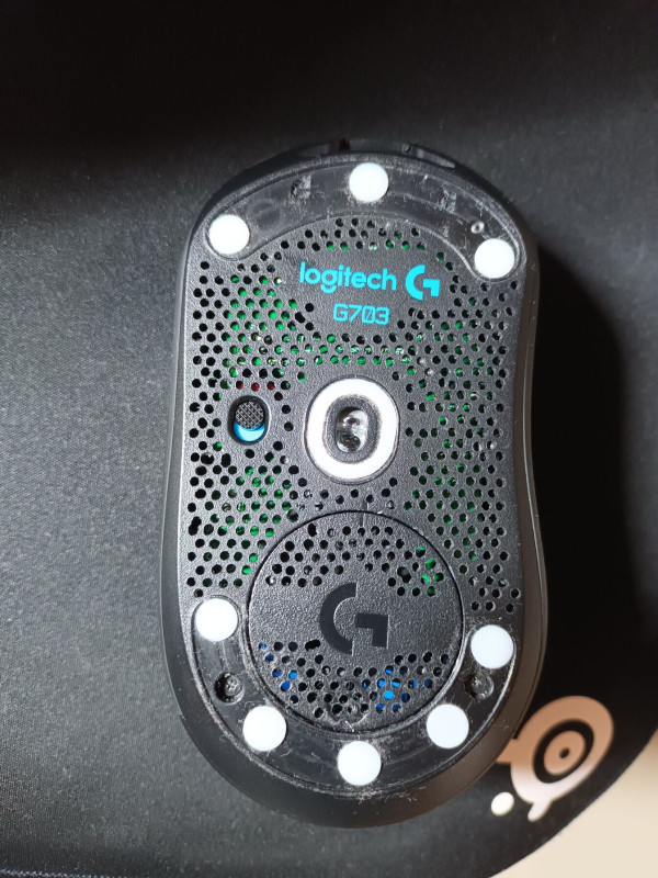

Sokan teljesen kitérnek a hitükből a lekerekített szélű, univerzális pöttyöktől, de nem értem, hogy miért. Én is most ilyet használok, teljesen jók. Erre meg speciel pont az kell.
Ultraglide Ice, Steelseries QcK Medium padon, eddig nagyon bevált, kb. 1 hónapja tettem fel. Ezt le is lehet szedni és áttenni máshova (látszik is a képen), nem úgy, mint a Tigert, annak nagyon gagyi a ragasztója.

illetve én még hozzátenném a kerek talpakat is (dot skates),mint opció, amiket általában el lehet helyezni úgy, hogy a csavarhelyek hozzáférhetőek legyenek talp leszedés nélkül. árban is kompetitívek, és univerzálisak, szinte bármilyen egéren használhatók.
(kép illusztráció, nem saját)
