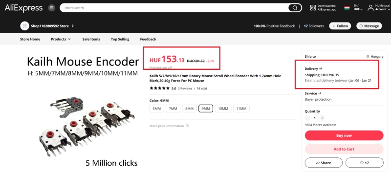

enkóder csere, ha meg tudod oldani. 10mm-es kell a G305-be. amúgy a duplaklikkelés is sanszos hogy visszajön, az nem olyan probléma amit egy tisztítás megold sajnos. szerencsére az utóbbi megoldható forrasztás nélkül is, mert tudsz venni csere gombokat pcb-vel együtt.
magát a görgő kereket is megtisztítottad? lehet a tengelyén maradt még valami szutyok.

ahogy Zaied írja, enkóder csere a megoldás, 9mm-es kell bele van többféle opció is attól függően hogy olyat akarsz, ami röcögősebben (Alps, TTC), vagy épp simábban (Kailh) fut.
a csúszósságára meg grip tape lehet a megoldás.ha esetleg új, kicsi, tojás alakú wirelesst keresnél helyette mégis, és nem riadsz vissza a külföldi rendeléstől (meg a kínai márkáktól) akkor a Zaopin Z1 pro jó választás lehet.

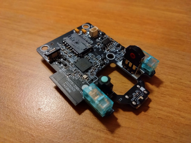

Viper mininél futottam bele egy olyan problémába, hogy a scroll lenymását nem érzékeli. sajnos a munkámban használt szoftvernél erre szükségen van. szétszedtem az egeret és megnéztem multiméterrel a kapcsolót, jónak tűnik. bármi megoldási javaslat?

az lehet hogy a G303-ba ez a rugós főklikk extra terhelést rak a switchekre? 1 éve van meg a cucc, már 1-1 omront megzabált a bal meg a jobb klikk
