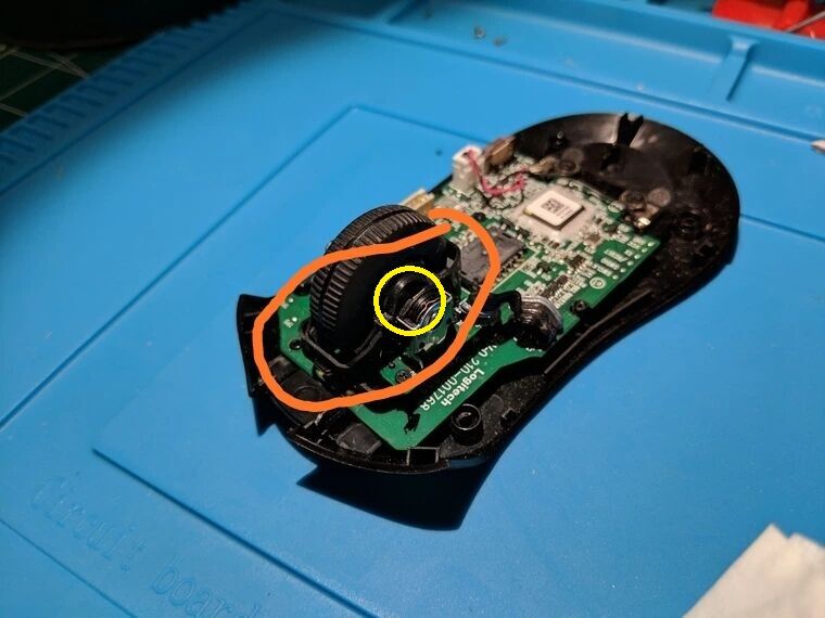

Szét kell szednem, más lehetőség nincs.
- ha türelmesen lenyomom teljesen sose hibáz, ha csak gyorsan kattintgatok akkor kapom a kihagyást
Elolvasom az összefoglalót mivel ragasztjátok vissza a talpakat, alatta van a csavar. -

37 csavart kellett kitekerni, meg kb 8 különböző darabra szétszedni, mire hozzáfértünk a nyákhoz. A burkolatát képező gumi is erősen mállik már. Ha ismét megadja magát, elektronikai hulladéká minősítő műveletben fog részt venni. Akartam venni a gyereknek egy tartalékot karácsonyra, de már sehol sem elérhető.
Viszont az általad írt ajánlott kapcsolókat nem láttam az összefoglalóban, új infó, köszönöm! Esetleg az illetékesek beszerkeszthetnék, hogy másoknak is könnyen elérhető legyen... vagy később is. -

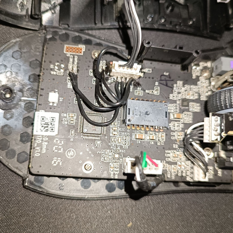

Lehet csak összeszerelés után jelentkezik, pont úgy nyomja a kábeleket.

Előbbi eset még a régi felszereléssel volt, utóbbinál meg a NYÁK-ról a vezetőszálat téptem el véletlenül, mert ahhoz forrasztottam hozzá a kapcsoló lábától egy kivezetett kábelt. De hát na, tanul az ember, én a hülyébb fajta vagyok, mert a saját hibámból.
Mellesleg inkább egy ilyen
hulladékgyengébb minőségű NYÁK-ot barmolgatok szét, mint a drágábbakat; a G PRO Wireless-ben eddig legalább 6x cseréltem kapcsolókat, és ott szerencsére soha nem volt semmi probléma.Duracellm...: Nem csodálkozom az olcsóságán, a burkolat is valami hulladék merev anyagból van. Amúgy meg fogom tudni csinálni valószínűleg, csak még meg kell találnom, hogy az encoder melyik lábának a szálát téptem fel.
