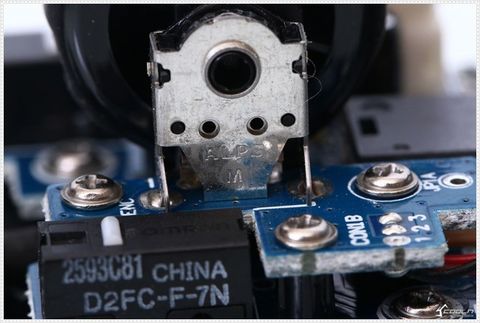

#16939776 #4754 üzenetére
Maszkolószalag, ahova szeretném hogy tapadjon a ragasztó, és nem szeretném hogy összetapadjon miatta a mechanika vagy foltos legyen a matt burkolat. "antisztatikus" szilikon-spray a talpba és a burkolat, főgombok alá.
PVA az összes illesztéshez, csavarok, gombok alá. Igazi SnPb+2% flux, hogy ne essen szét az elektronika.
Skatez teflon talpak..Első összerakás után kapott két nap tesztidőszakot, aminek a végére fél milliméter holtjátéka lett a jobb gombnak.
Nem volt nagyobb gond, mint:
-rugós végállás ütközőt alkotó műanyag bisz-basz aljáról az öntéshibát lecsiszolni,
-egyformára spannolni a rugókat,
-a gomb elvékonyított részét megfeszíteni annyira, hogy a gomb és a burkolat között ne legyen szintkülönbség.Ennek végére érve, szabályos kereplő hangot adott a rugó, a gomb elengedésére. Ezért grafit zsírt kentem a rugó felső részéhez csillapítás gyanánt.
4. nap egerészés után, egyforma és stabil nyomás és elengedés pontot mutatnak a gombok a "kínai omron-ságuk" ellenére. Apró hiányosságuk, hogy a kontaktusok összecsapódásának éles, fémes hangja átjön a burkolaton, nevezhető ez akár idegesítőnek is.

BullKoxa
#16939776 #4251 üzenetére
Köszi szépen! Hát ennyit nem akartam befektetni erre, de ha ez jó akkor ilyen lesz majd. Most hanyagolom ezt a mikrógomb cserét, most elvileg jó az egér. Mikor ráütöttem az ujjammal akkor nem volt jó, szétkaptam megnéztem mondom csere. Kicsit aludtam felkeltem odaültem elé ismét, a mikrogombot ( fehér,ami mozog ) kihúztam kicsi csavarhúzóval és azóta teljesen jó !
Még valami . Tényleg elég kokányul csinálták meg a német boltban az egeret amit vettem. Mert eredetileg így nézne ki.
Eredeti:
A német javított. És olyan mintha alul is be lenne forrasztva az alsó PCB-be ha jól írom. Valami műanyag aminek a két végén valami réz szállak vannak, ezt nem tudom mire jó, csak nem hekkelelték meg teljesen , az én gondolatom hogy stabilitás miatt tette bele a német emberke.
