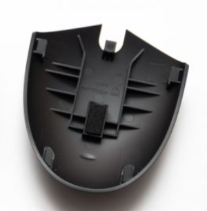

Persze miután kész lettem elejtettem az egyik burkolatot és letört a tüske ami a "balklikk" alatt van.
Megpróbálom megragasztani, 3D nyomtatni kicsit körülményes lenne mert nem nagyon tudom visszafejteni a designt úgy hogy szép is legyen ne csak működjön. Egy lépéssel közelebb kerültem a Zaied kolléga által ajánlott MS Pro-hoz. -
