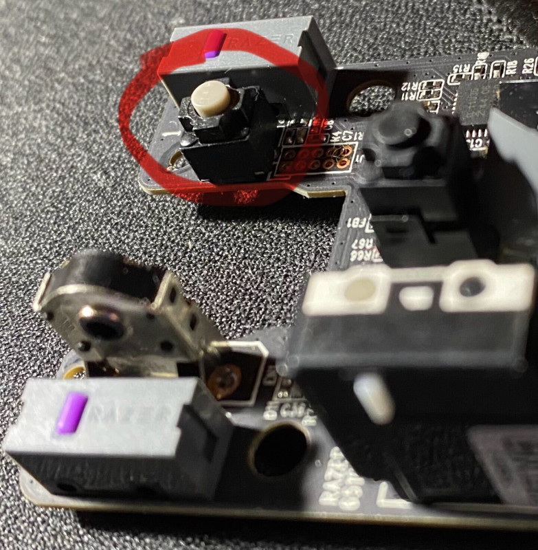

Sziasztok! Hátha valaki hasonló problémával küzd, és nem idegen számára a páka használat.
Adott egy Razer Viper Mini, amiben a napokban elkezdett halódni a görgő alatti mikrokapcsoló. Már elkezdtem új egeret keresni, mikor eszembe jutott, hogy ránézek, milyen a felépítése. Nem is a sokadik helyen, volt egy találat, ahol modolták a patkányt a fenti hiba miatt. Jó, hogy tartok itthon Omron kapcsolókat, most is jól jöttek!
A beteg:

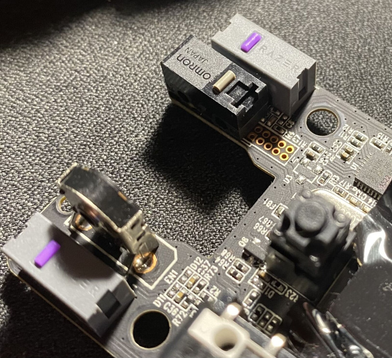

A cseredarab a helyén:

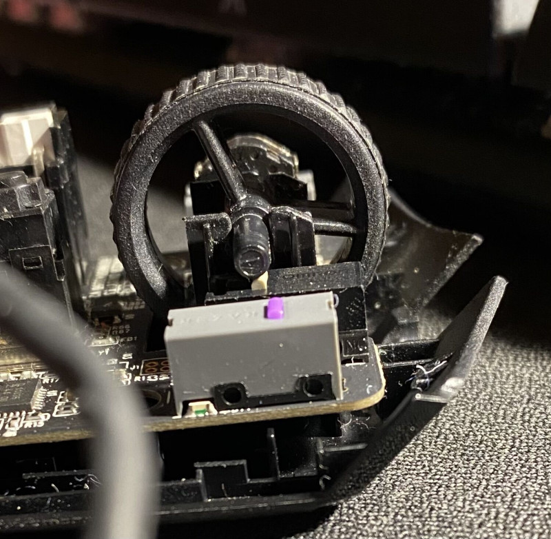

A kerékkel:
Nincs 100% középen, de szépen kikkel, és tökéletesen működik.
Az Omron 3. lábát le kellett vágni, valamint a másik kettőt kicsit meg kellett csiszolni, hogy a furatba férjen, de kb. ennyi.
Remélem valakinek majd még jól jön!
Ja! Még annyi, hogy nyilván az Omron alatti csavart nem lehet visszatenni, de stabilnak tűnik anélkül is.
