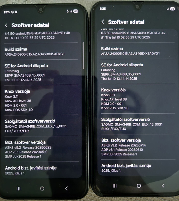

Olyan gondom lenne, hogy hiába teszek bele bármilyen Sim kártyát a készülékbe, nem csatlakozik 3-4-5 G hálózatra, csak EDGE -re. Az állapotinformációknál a Sim kártya állapota résznél az IMS-regisztráció állapota Nincs regisztrálva. Bele tettem egy masik ilyen készülékbe, ott pedig egyből müködött. Egyébként Netfone-os Sim kártya, de Telekomossal is ugyan ez a helyzet.
A két készülék között csak annyi a különbség, hogy a szoftveradatoknál az ASKS v9.2 Release amelyiknél nem müködik ott 20250623, a másiknál 20250714.
A képen a bal oldali a problémás.
