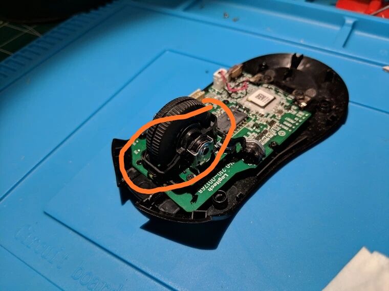

jah utálom ezt a switchet. főleg az az idegesítő amikor beférne a helyére egy normális kapcsoló de pont úgy van forgatva a footprintje a PCB-n hogy ne tudd berakni, lásd logitech. szerencsére a kínai egerekben alapból 3 pines kapcsolóknak hagynak helyet vagy alapból olyan van bennük.

Nem, ez viccen (es az ALPS utalatomon kivul) nem valo ebbe az egerbe es kesz. Recseg, ropog benne. Nagyon gagyin van megoldva a G403/G403-nal, igazabol az encoderen kivul felulrol egy ilyen muanyag bigyo tartja nagyjabol egy helyben a gorgot, es az igy berezonal, zorog taktilis encoderrel, gondolom, ahogy neha hozzaer. A TTC Goldot is kicsit meg kellett mokolnom, hogy ne zorogjon.
Ha leveszed rola a bityot, akkor meg igy felpattan a muanyag gorgo neha, ha nagyon hozza tapadt az ujjad.
A gyarija meg puhabb, mint a TTC Green. Szerintem az a legjobb bele. Nalam es masoknal is eleg tartos volt eddig, senki nem panaszkodott. Mar legalabb 20db ilyet javitottam, szoval nem a levegobe beszelek...
Csaladban sok mindenkinek ilyen egere van altalam es nagyon szeretik. -
