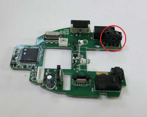

Ha a görgő hatszögletű vége már megkopott és van egy kis holtjátéka az encoderben mielőtt görgetne, azt mivel lehet orvosolni? Próbáltam dekopázs lakkot rákenni, illetve teflonszalagot, de mindkettő rugalmas valamennyire így egy minimális holtjáték továbbra is van. Gondolom a szigszalag is ugyan úgy össze tud nyomódni picit és lesz minimális kotyogás.

Régi A4tech. Mostanság kezdte el a szenvedést. Nem vészesen borzasztó, de elég zavaró tud lenni. Faterom egere, de szereti, így gondoltam hátha javítható.
Ha egyezik a belső átmérő akkor esetleg egy Kalih vagy Alps lecserélheti (valahol a fiók alján lennie kell itthon egy újnak)? Laikus szememnek ugyan úgy néznek ki.

Ha az egér görgetés szabálytalanná válik az encoder hiba? Értem ezalatt, hogy ha lassan görgetek, akkor rendesen halad a szöveg viszont, ha gyorsabban, akkor mintha belassulna illetve van, hogy többet görget mint pl. a beállított 2 sor.

Azon egérben amiben TTC encoder van, le lehet cserélni ALPS-ra? Kompatibilisek?
