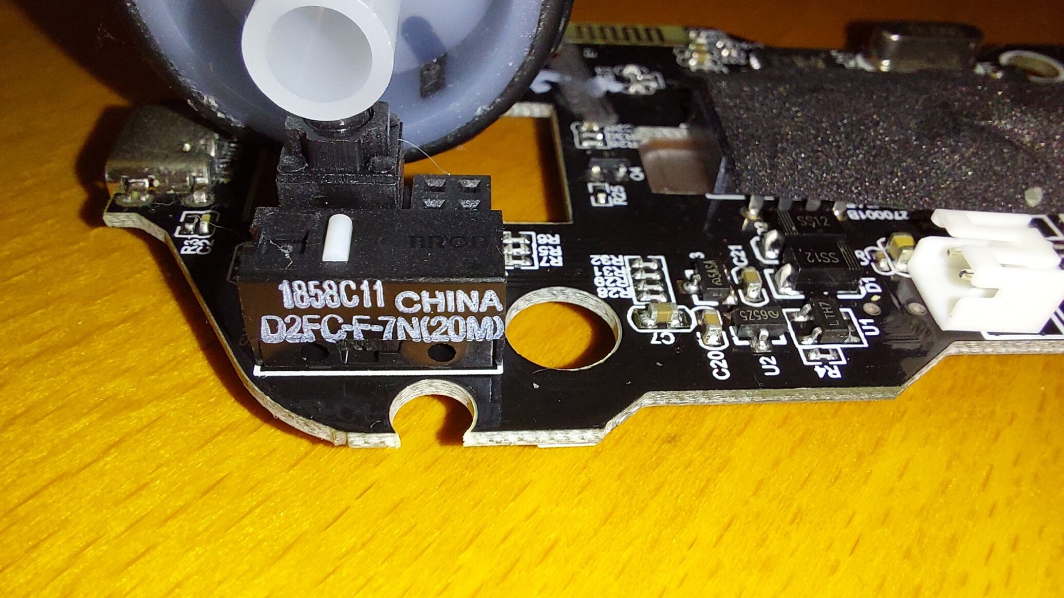

Totherik91
csendes újonc

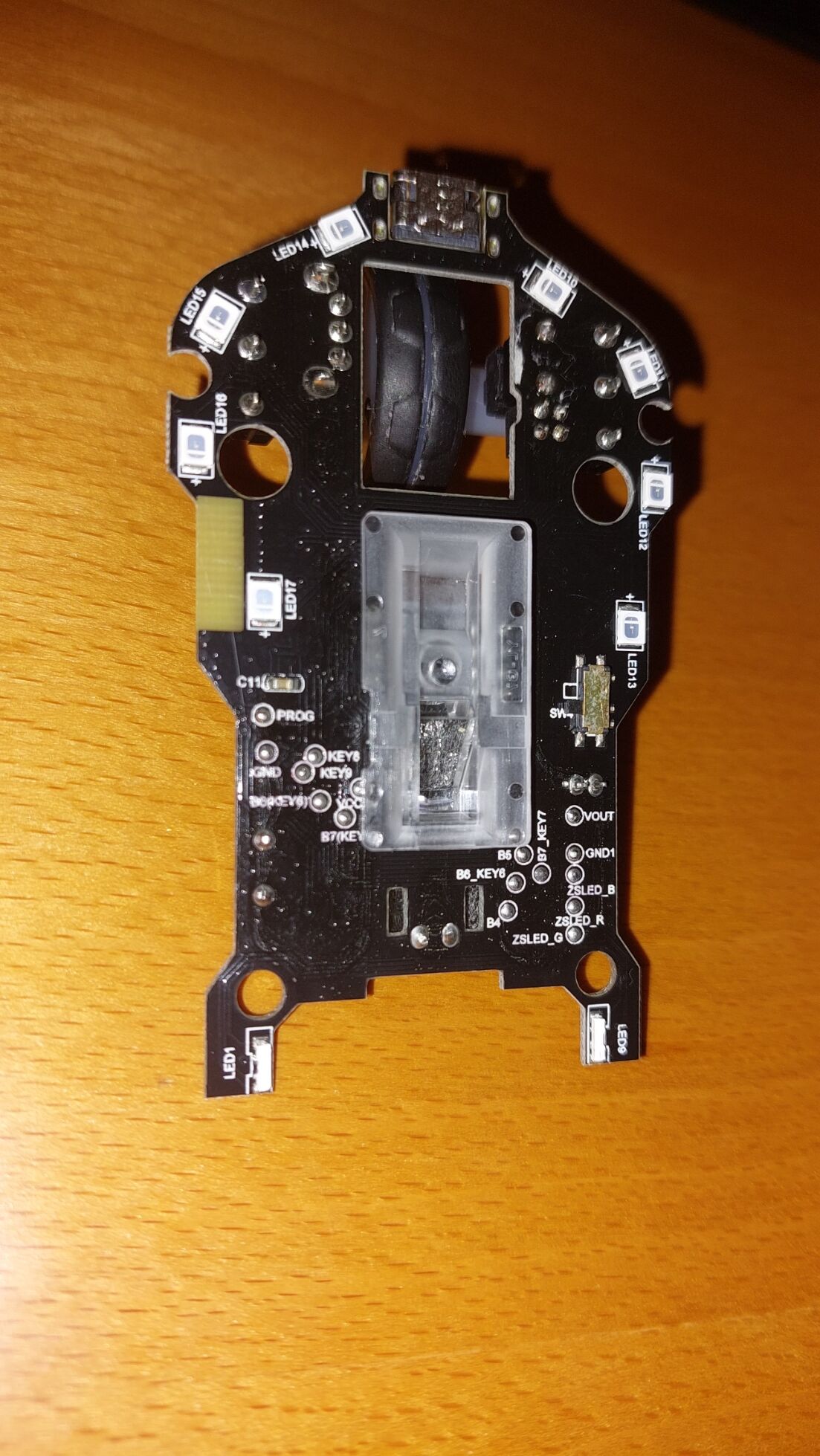

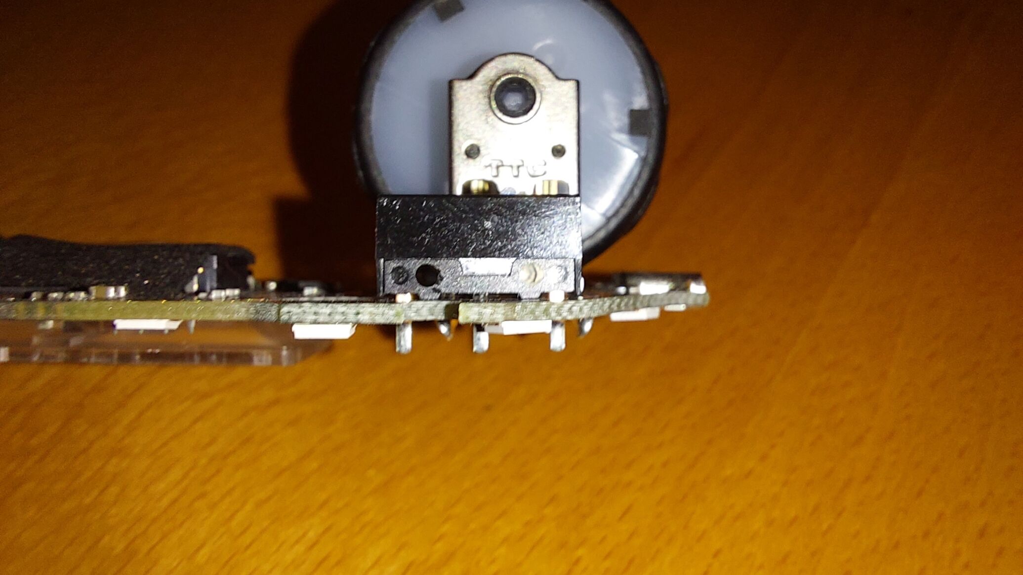

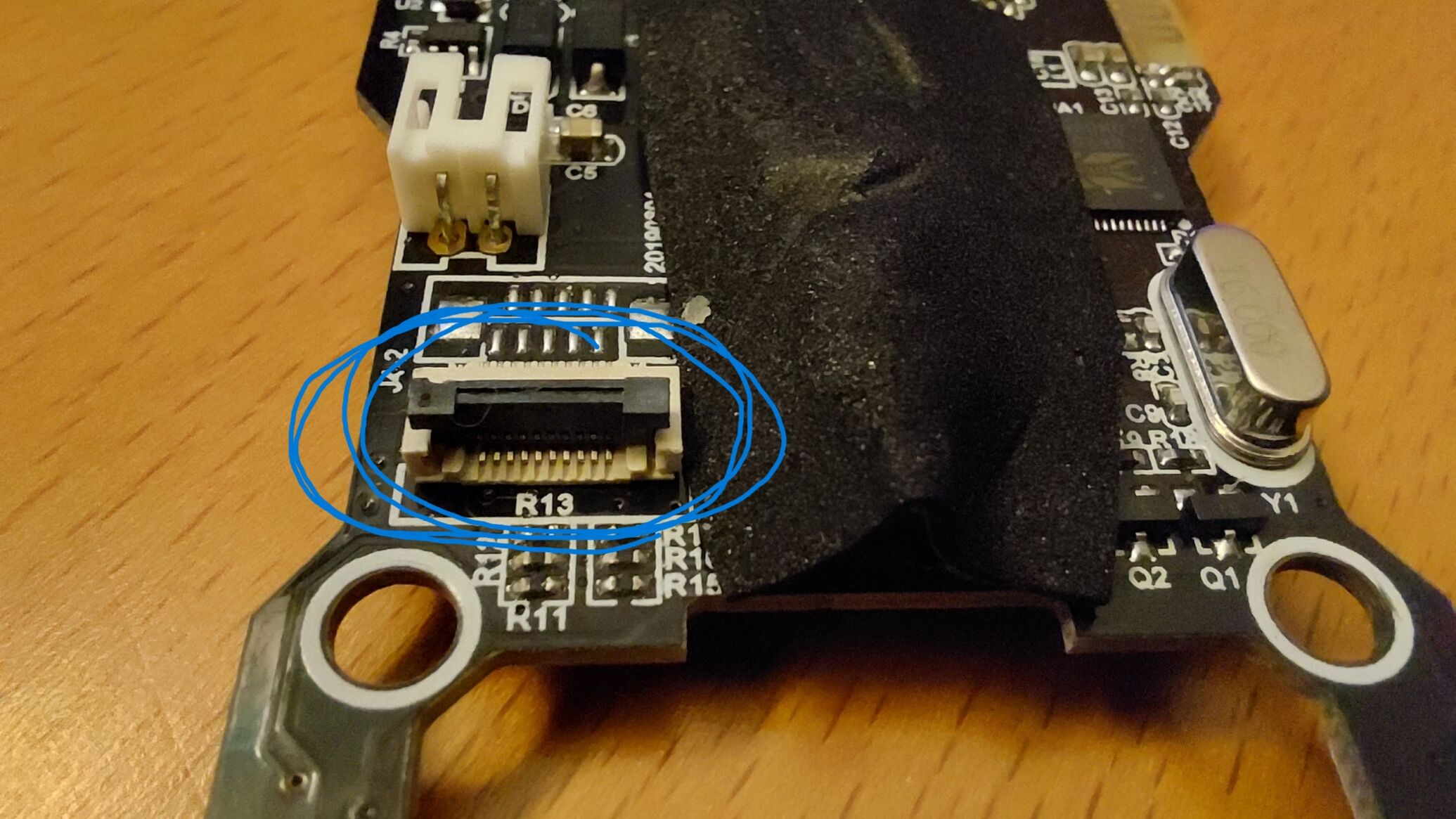

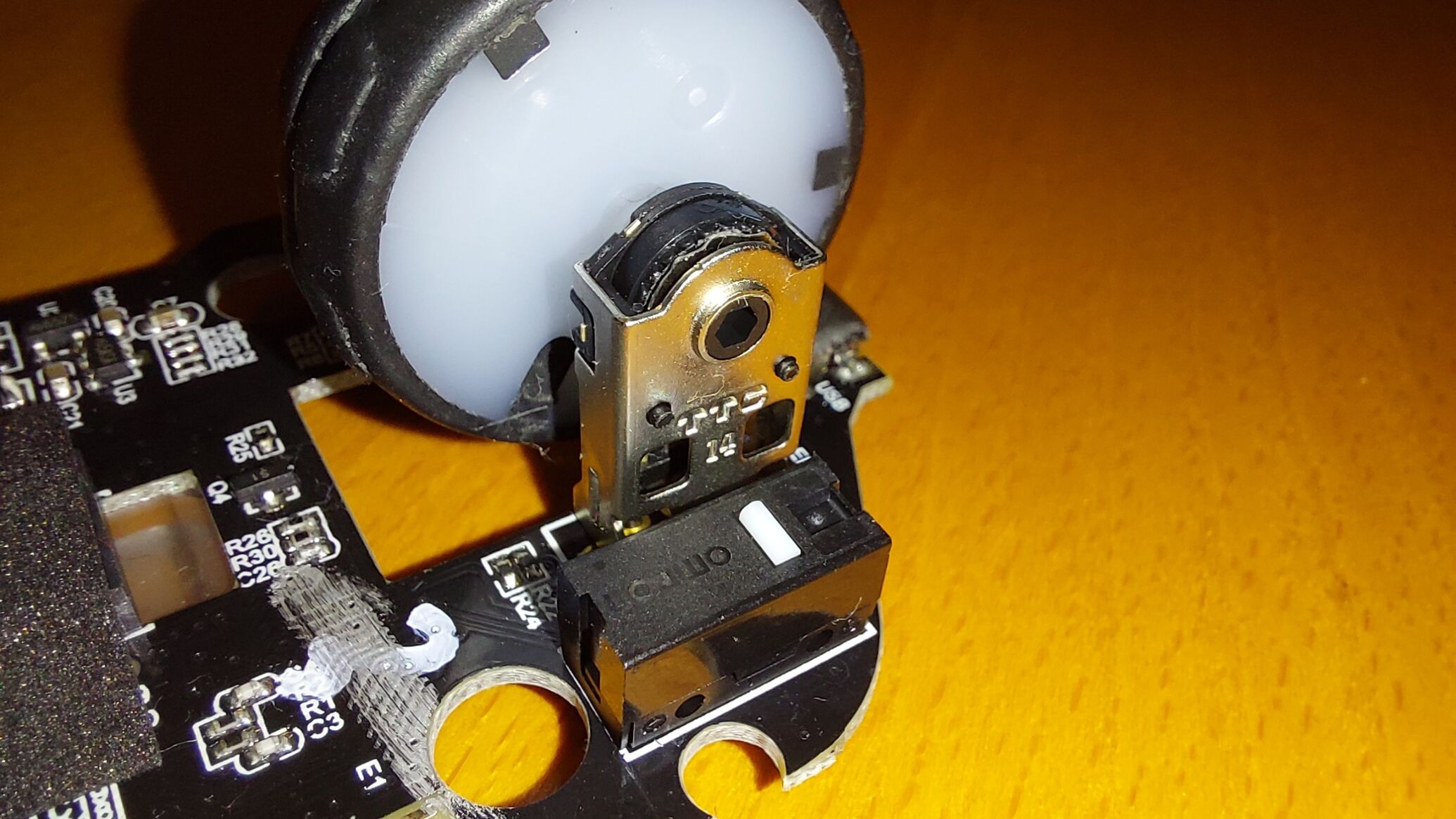

Sor kerül az egerem javítására, gondoltam mivel nem nagyon találtam idevágó útmutatót erről a típusról, leírom gyorsan a tapasztalaimat néhány képpel megspékelve. Még nem cseréltem ki a kapcsolókat, de szétszedtem-összeraktam és még működik, szóval a lényeget le tudom írni
Az egerem típusa URage Reaper Morph 1000, a bal egérgomb néha dupla kattintásnak érzett egy kattintást. A javításig szoftveresen korrigáltam a problémát (ClickFix).A szétszedéshez a csavarok persze hogy a csúszótalpak alá voltak elrejtve, ezeket roncsolás nélkül elég nehéz leműteni, nekem nem is sikerült, de előre beszereztem ilyen anyagot (CorePad Skatez, ebay-ről), amiből magamnak kellett kivágni a szükséges formákat, méretrevágott szettet sehol sem találtam.
Az egér felnyitása simán ment. Két vezeték rögzítette a két felet, egy 2 eres vezeték az akksitól és egy szalagkábel (ami az oldalgombok és DPI állító gombok jeleit viszi). Az akksi vezetékét könnyű volt lecsatlakoztatni (fehér nagy csatlakozó jobb oldalt középen), de a szalagkábel csatlakozója trükkös volt (kékkel karikázott rész), nem széthúzni kellett, hanem a fekete részt felhajtani és a csupasz szalagkábelt kihúzni belőle. Összerakásnál visszaigazítani egyszerű volt, minden pontosan passzol, kékkel meg is van jelölve a kábel "teteje", nehogy fordítva dugjuk vissza. A következő képen középen látható fekete anyagot nehogy leszedjük, az kell az optikai érzékelő megfelelő működéséhez.
Miután a kábeleket széthúztam, még ki kellett szedni néhány csavart ami ezt az alaplapot az egér aljához rögzítette (ez már nincs a képeken). Volt a görgőnél még egy LED aminek a tartója az egér aljához volt csavarozva és lefogta a görgő tengelyének bal oldalát, ezt is le kellett szedni. Az egér jobb oldalán a görgő elfordulásérzékelője (vagy mije) van, ahhoz nem kell nyúlni szétszedéshez.
A kapcsolók kicserélése némi forrasztási tapasztalatot és megfelelő eszközt igényel, közel vannak a lábak (a kapcsolóknak 3 lába van egy sorba rendezve), és közel vannak a LED-ek is, nem kéne szétégetni az alaplapot. A gyári kínai Omron kapcsolókat japán Omron D2F-01F típusú kapcsolókra cserélem, méretben és kialakításban azonosnak tűnnek, ha mégsem akkor majd írok erről egy külön hozzászólásban. (A következő képen felül a fehér színű LED-eknél van két oldalt a két kapcsoló 3-3 lába.)
Forrasztásnál arra is kell ügyelni hogy a kapcsolókat azonos magasságban kell rögzíteni az eredetivel, különben az egérgombokból lenyúló műanyag "lábakon" kell toldani vagy csiszolni, és az nem annyira egyszerű mutatvány.
A görgőnek adtam egy alaposabb tisztítást és felgyűlt némi szösz a görgő körül, ezen kívül minden tiszta volt.

Cha05
jaffa 2843 #6123 üzenetére
Igen, 9mm-es lesz. Próbálok keresni hozzá valahonnan. Köszi a segítséget.
Cha05
jaffa 2843 #6121 üzenetére
Köszi szépen.
Ránéznél esetleg légy szíves a képre, hogy az a fajta-e biztosan?
[kép]
Esetleg foglalkozol is ilyenek javításával? Nekem nincs forrasztóm, hogy kicseréljem (meg nem is mernék belevágni). -
