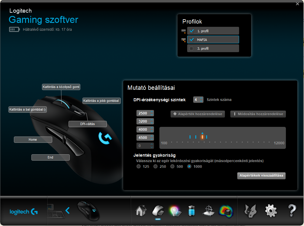

Nem biztos, hogy ugyanez a hiba, de nálam pl. Mafia DE/3 DE nem ismeri fel az oldalsó gombokat az egeren. Én úgy oldottam meg, hogy csináltam egy második profilt és a Home-End gombokat adtam meg műveletnek, és utána ezeket állítottam be a játékban. Nem tudom, hogy a te egered kompatibilis-e a Gaming Software-rel vagy a G HUBbal, de egy próbát megér.
Új egeret vásároltam.
logitech m650 L-es méret, jobb kezes.
Win 8.1-et használok, és egy játékban(paladins) a bal ThumbMouseButtonok nem funkcionálnak megfelelően.
Működnek a gombok, de bármelyiket állítom is be, nem működik a zoom.
Ha a görgő gombot állítom be ugyanerre a funkcióra akkor azt nyomva tartva működik a zoom-olás.
Sajnos nem találtam hozzá eleddig windows-os beállító szoftvert.
Van olyan univerzális driver amivel fel tudom cserélni windows-ban a két gombot(görgő, thumb)?
Mert amit felajánl a win abban nincs ilyen lehetőség, csakis a jobb-bal gombot tudom felcserélni. -
