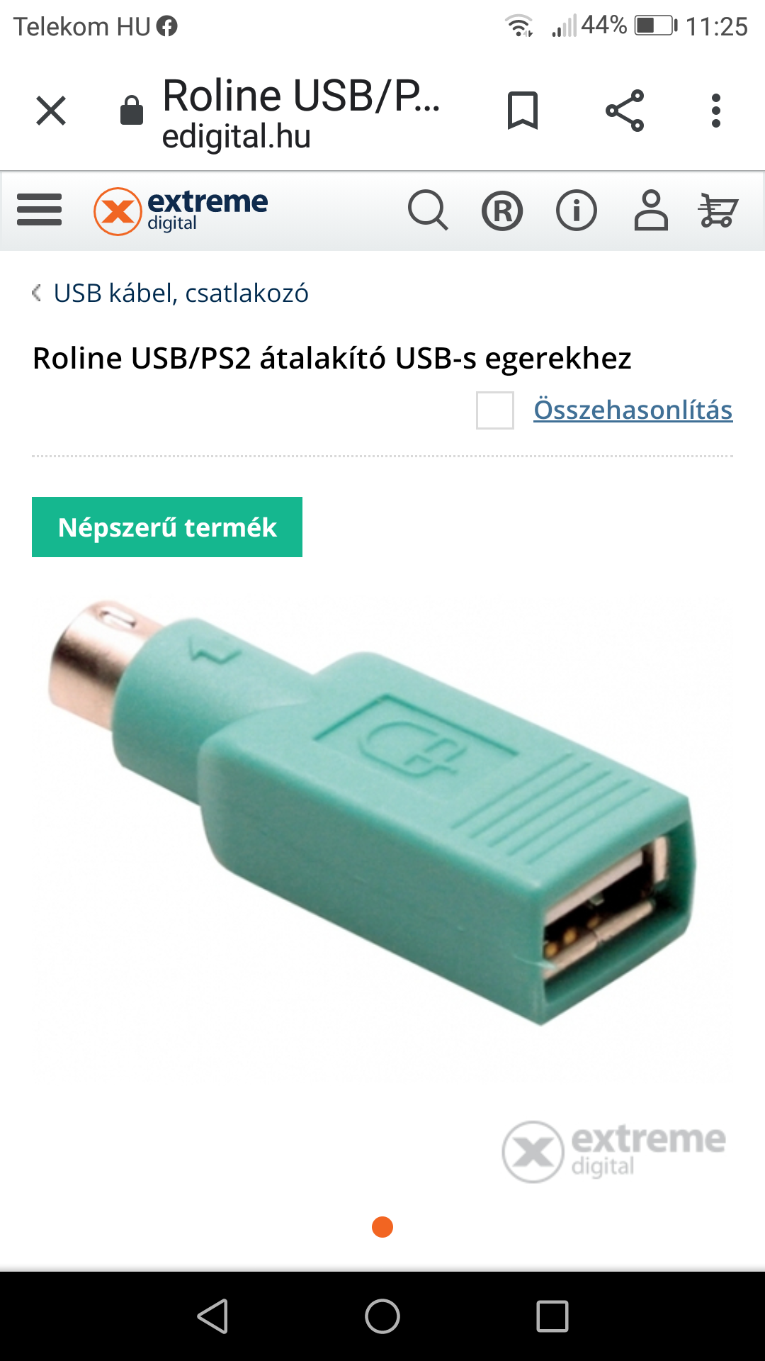

Én pedig használtam usb to ps2-t amit egér mellé adtak, KVM kapcsolóhoz és müködött W10-el is simán
Zaied
jaffa 2843
#5665
Közvetlen alaplapra eredeti PS2-es dugóval, 3 különböző gyártó terméke és nem volt jó, egyik haveromnál is néztük ott se(Steelseries, Asus, Dell). Anno mikor bejött a Win 10 ezért cseréltem a régi Steelseriesem.
Zaied
jaffa 2843
#5663
Nekem nem megy...
Zaied
batyuska100
#5659
Nem néztem még ilyen régivel, nekem egyik gépen se megy.
Zaied
batyuska100
#5657
Ha van neki +1 usb dugója is akkor működik, volt egy mecha billem ami arról kapta az áramot, egyből jó volt a ps2 is.
Vagy valamit valahol átállítasz, de addig nem megy...
