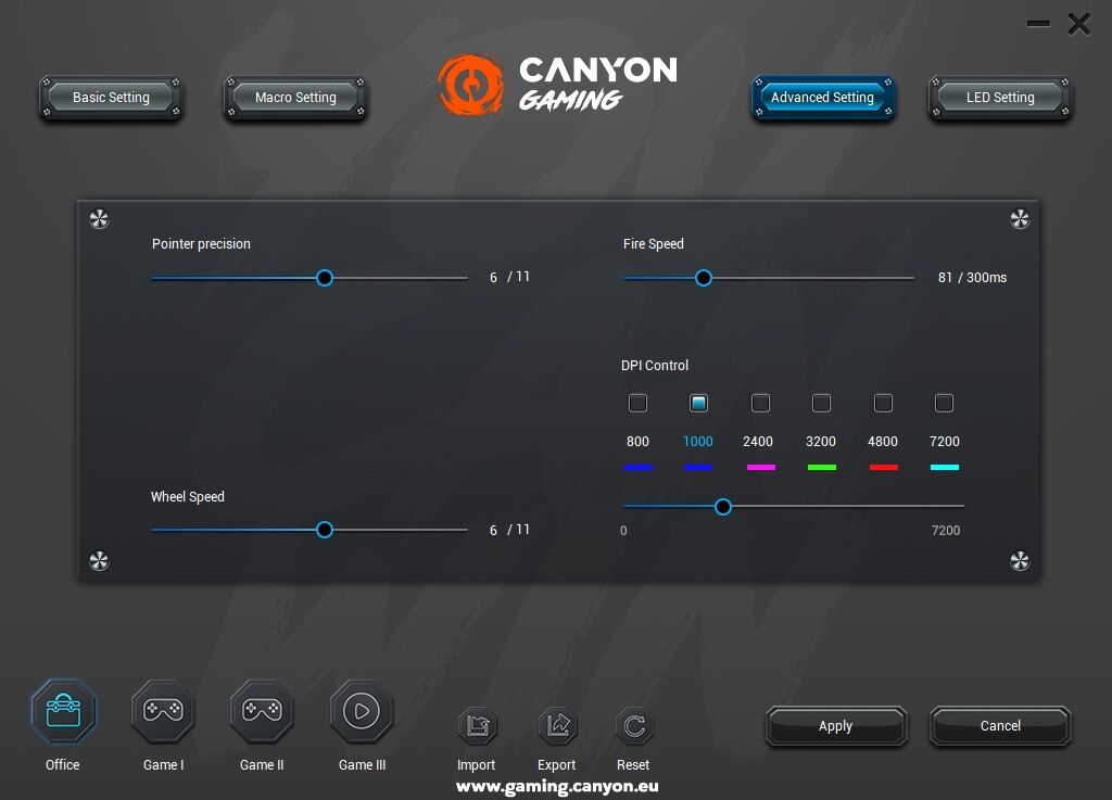

Egér szoftver kérdés (simán csak nem vagyok én ehhez hozzászokva).
[A képen a canyom gm-211-es egér szoftverének advanced settings form-ja van.]
Hogyan kell érteni a "Pointer precision" és "Fire Speed"-et? Egy blogban azt találtam, hogy a pointer precision a kurzor sebesség, de azt inkább a "DPI Control" adja. Fire speed-ről, hogy klikkentési sebesség, na de az egérrel én klikkentek, és nem a program
Kicsi fejtágító férne rám arról a két beállításról. Köszönöm.

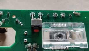

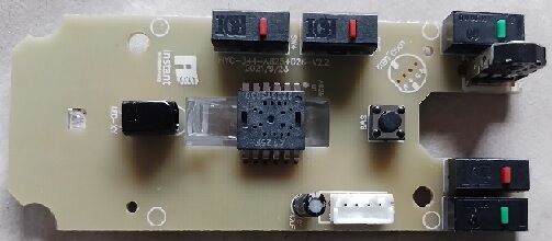

Egérből a minőségileg legjobb, amit szétkaphatsz, és egy olcsó pákával kicserélheted benne a kapcsolókat csöndesre, az kb a Canyon CND-SGM211-es. Van rajta a 3 gombon túl +mouse4, +mouse5, és a dpi gomb helyében még egy, amiket mind makrózhatsz is szoftveresen. Belsőleg így néz ki:
és a méretek annyira kompatibilisek, hogy akár a kailh kapcsolókat beforraszthatod:
(a fotón alulról a forward gomb 3 pontos kapcsoló lábaihoz raktam oda a kailh 7.3mm-esét)Azok a 3 lábas kapcsolók egyébként az olcsó egerekben jellemzően mind cserélhetőek. Méretre mind ugyan azok, és kompatibilisek. Valami 0.15mm eltérés van talán szélességre (még régebben a mechanic sheet-en néztem), de az méretre tűrésen belül van, a gyakorlatban észrevehetetlen. Persze nem baj, ha külön széttekered az egeret előtte megnézni, nem-e valamelyikben magasított kapcsolók vannak, és a kailh 9.5mm-ese kell hozzájuk. Azokhoz sajnos a huano-nak nincsen kompatbilis kínálata.
