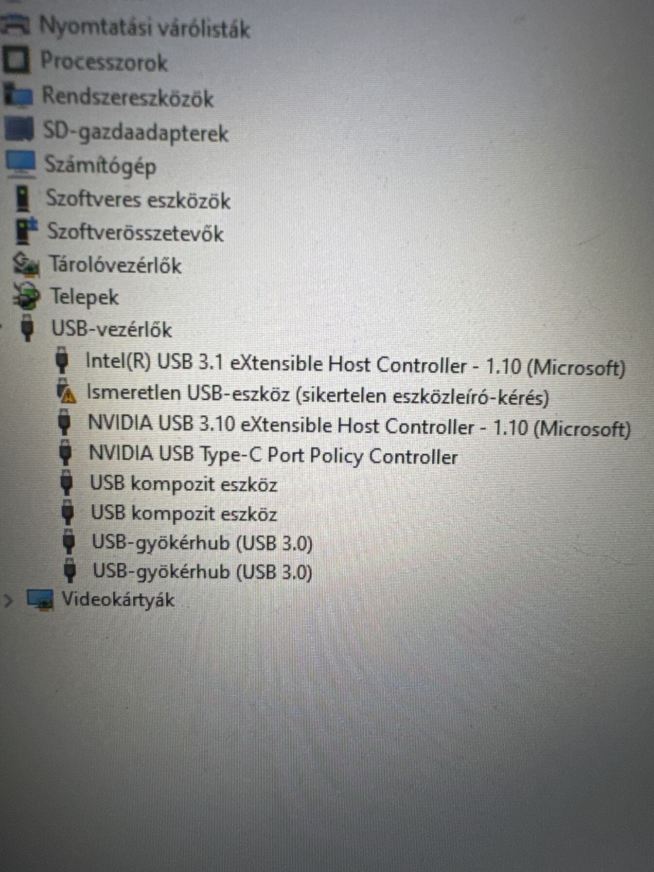

Jobbklikk, eltávolítás, majd hardverváltozások keresése. Ha továbbra is rossz, akkor másik port, másik gép, ha még mindig ugyanaz, akkor lehet, hogy kábelben szálszakadás, vagy elektronika hibás az egér.

Gembird gaming mouse egerem amikor bedugtam de valamiért nem ismeri fel. Van valami megoldás? -> [kép]

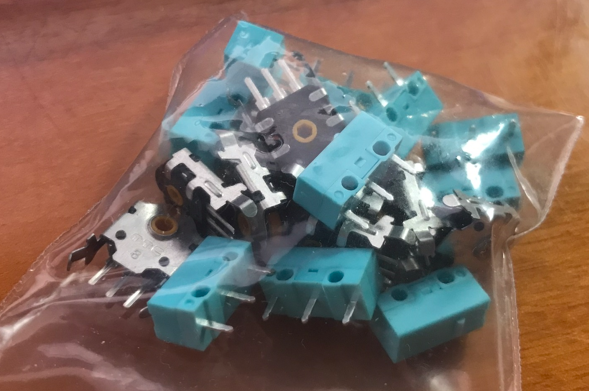

gpro superlight gorgoje elkezdett vicceskedni, rendeltem hozza egy daughterboard-ot amin mar rajta van az encoder es hotswapos.
mik a legkedveltebb kapcsolok? rendelnek 2-3 fajtat proba gyanant, de nagyon nem vagyok kepbe

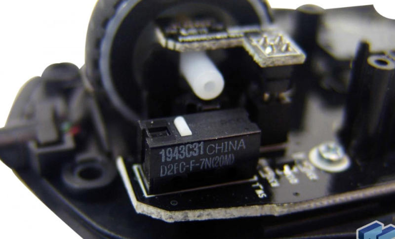

Sziasztok! Hátha valaki hasonló problémával küzd, és nem idegen számára a páka használat.
Adott egy Razer Viper Mini, amiben a napokban elkezdett halódni a görgő alatti mikrokapcsoló. Már elkezdtem új egeret keresni, mikor eszembe jutott, hogy ránézek, milyen a felépítése. Nem is a sokadik helyen, volt egy találat, ahol modolták a patkányt a fenti hiba miatt. Jó, hogy tartok itthon Omron kapcsolókat, most is jól jöttek!
A beteg:
A cseredarab a helyén:
A kerékkel:
Nincs 100% középen, de szépen kikkel, és tökéletesen működik.
Az Omron 3. lábát le kellett vágni, valamint a másik kettőt kicsit meg kellett csiszolni, hogy a furatba férjen, de kb. ennyi.
Remélem valakinek majd még jól jön!
Ja! Még annyi, hogy nyilván az Omron alatti csavart nem lehet visszatenni, de stabilnak tűnik anélkül is. -

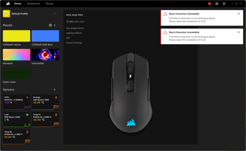

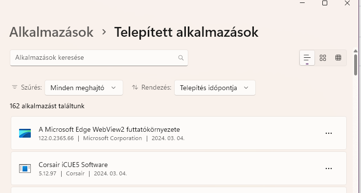

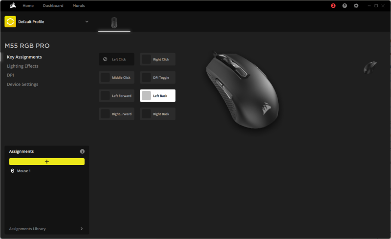

Van egy Corsair M55Pro RGB egerem.
Ma hazajöttem, és azt csinálja, hogy a vezérlőszoftvere (iCue) nem töltődik be automatikusan.
Ha kézzel elindítom, akkor mindenféle makró hibákat dobál.
Nem mellesleg nem működnek az egér oldalán lévő gombok.
Az kb kizárt, hogy tönkrementek volna, mert 4 gomb van, 2-2 jobb és bal oldalon, és egyiket sem érzékeli a rendszer. Pedig beállítva be van.
Uninstallálni nem tudom ezt a csoda iCue, és emiatt feltelepíteni sem lehet, mert a telepítőnek nem tetszik, hogy a corsair software könyvtára nem üres. Azt akarja, hogy telepítsem máshova.
Az iCue beállításaiban a sw frissítés keresése nem csinál semmit. Nem írja, hogy van frissebb, azt se, hogy up to date.
Az egér firmware 4.7.23, az a legfrissebb.
Ja, és W11 Home-t használok, ez is a legfrissebb.
És úgy látom, az iCue sw is a legfrissebb, a Win11-ben a telepített alkalmazások között azt látom, ma települt, a verziószám szerint a corsair honlapja alapán a legfrissebb.
