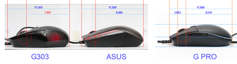

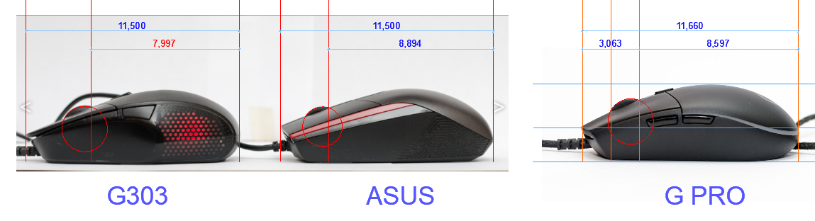

Új egeret keresnék, a paraméterek a következők lennének:
1. Klikkelés finomsága legyen olyan mint a G303-é ( rugós aláfeszítésű, határozott de finom klikkelés)
2. Hosszúsága 110-115 mm között legyen max hogy karmos fogással tudjam használni.
3. Mivel a középső görgőt sokat használom kattintásra is, (CAD-pan funkció) így annak a távolsága az egér végétől kritikus. Lásd csatolt kép. 5 mm különbség már nem elfogadható, a G303 görgője is épp a határon van.4. A közéspő görgő kattintási finomsága is kritikus. Illetve ne lötyögjön jobbra-balra
Melyik típusokat javasolnátok?

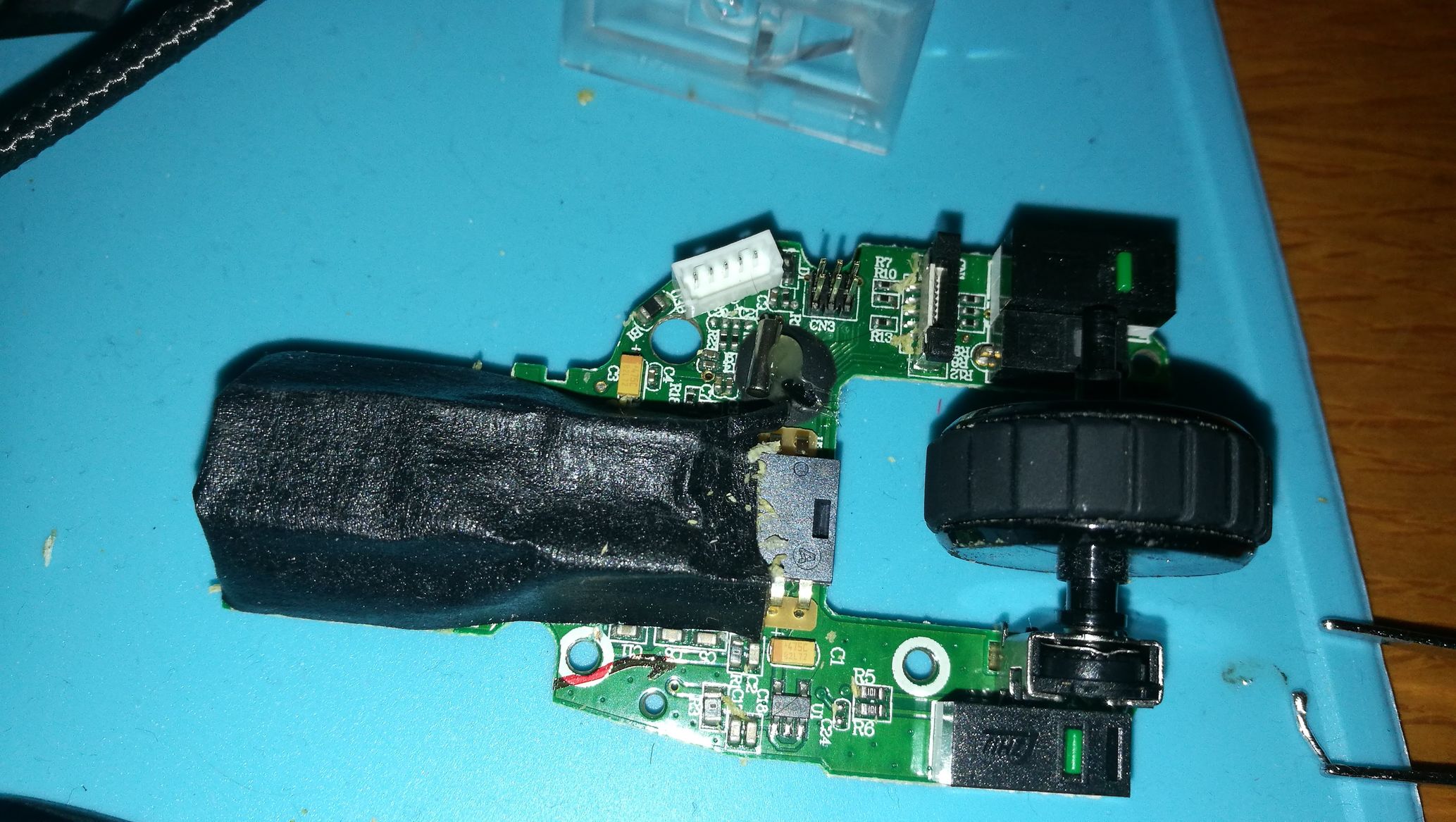

Sikeres volt a műtét, a fő, középső gombokat és encodert is sikeresen kicseréltem. Egyetlen gond, hogy a TTC Encoder, amit kimondottan ehhez a típushoz hirdetnek Alin csapnivaló.
6,5mm-es fekete encoder az eredeti, gondolom a 7mm-es Alps jó lehet helyette. A színeknek milyen jelentősége van? Ugyanúgy legyen fekete? -

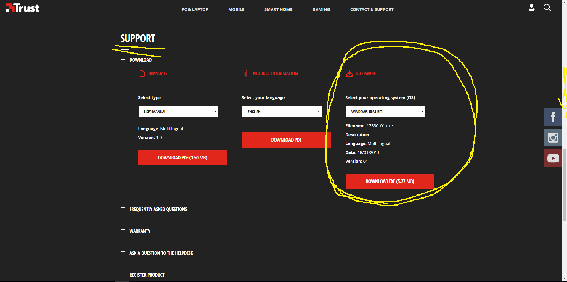

Tessék. Itt legörgetsz és megtalálod ugyanazt a szoftvert a te egeredhez.
ribizly
Terminator17
#4014
Ahogy azt már korábban megírtam, a Trust saját software-e.
