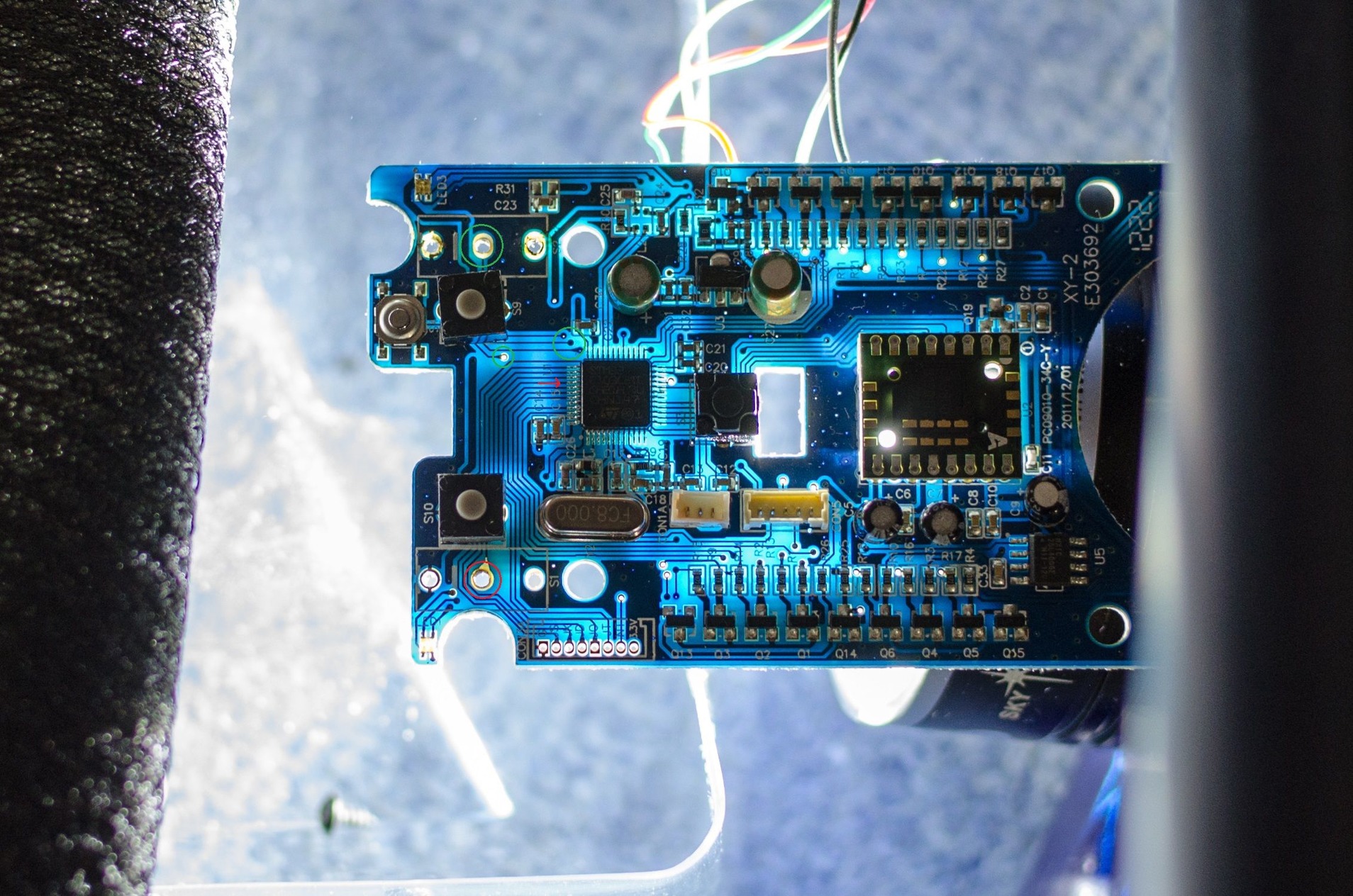

Sajnos a pucolás nem javította ki a problémát, ezért újból szétszedtem hogy átnézzem.
Ekkor jöttem rá, hogy ha a G100s tetejét leveszem a görgővel együtt, és az egér többi részét így kötöm a gépbe, akkor is véletlenszerűen föl-le görget.
Két különböző gépen is produkálta ezt, szóval szoftveres hiba nem valószínű.
Lehetséges lenne hogy tönkrement benne a 'fénykibocsátó' (LD1) a görgő egyik-, vagy az 'érzékelő' (LQ1) a görgő másik oldalán? Ez esetben lehet valamit tenni hogy megmentsem?
Előre is köszönöm az esetleges válaszokat!
