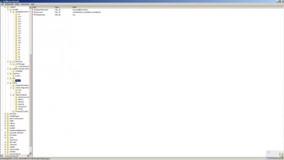

Meg van a megoldás ha bárkinek ilyen jellegű problémája adódna.Egy barátom segített ő is egy külföldi fórumon olvasta. A lényeg hogy C:\setpoint620_x64.exe/s ként kell futtatni az az meg kell adni az abszolút helyét a fájlnak ahonnét telepítjük.Remélem jól írtam.Köszönöm az eddigi segítséget...
#33347072
Hogy tudom az un installon kívül kigyomlálni jobban?Benne lehet még valahol a WIn 7 Registry-jében?Azt a könyvtárat amit létrehoz telepítéskor teljesen leveszi ha un installálom. Az nem lehet gond hogy több logitech szoftver is fel van telepítve. Pl webcam, G13 game konzolhoz progi?
