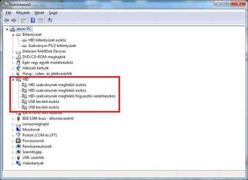

atom87
vettem egy A4Tech G7-740DX típusú vezeték nélküli egeret. Olyan problémám van vele, hogy telepítése után eltűnt a PS/2-es billentyűzetem és helyette egy HID kompatibilis bill. vezérlő került. Ez nyilván annak tudható be, hogy a vevő egység képes vezeték nélküli billentyűzetet is kezelni.
Ha kihúzom a vevőt és úgy kapcsolom be a gépet, akkor működik a PS/2-es bill. Csatlakoztatva a vevőt újból megjelenik a HID bill:
Újraindítva a vevővel újból eltűnik a PS/2-es bill...
Próbáltam letiltani a HID eszközöket, de így sem oldódott meg a probléma. Magát a HID bill-t nem lehet tiltani csak eltávolítani...
Írtam az A4Tech supportnak is, kíváncsian várom mit reagálnak...
Ötlet esetleg? Én kifogytam...

Frissen telepített win7 alatt mikor bebootol nincs egérmutató! Működik lehet használni de a kis nyíl nem jelenik meg
Asus EEEpc-n adja elő... akár külső egérrel van tp-n, leállítom, megint van, újraindítom megint nincsvalakinek valami 5let?
