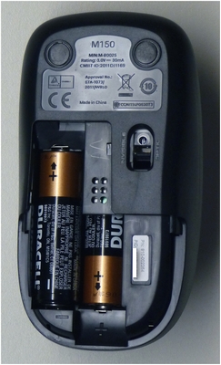

Míg rá nem jöttem a wifi zavarásra, két napig szórtam én is a duracell tartósat, az energizert, stb. Javulást értem el, ha egész közel volt a vevő (30cm-es hosszabbítóval). Majd miután kiiktattam a wifit, úgy 50cm-ről is hibátlanul működik a berendezés a leghitványabb tidal super power elemekkel is. Tény viszont, hogy soha sem ugrált nekem úgy, mint ahogy a videón látszik. Amíg tudod mielőbb cseréld szerintem is.

Létezik az, hogy a wifi (b/g) bezavarja az egeremet?
Konkrétan laggol, de elég komolyan. Olyan, mintha 10mm-enkénti felbontása lenne. Mozgatom és 10mm-t ugrálva mozog. Mindezt csak akkor, ha 2-3MB/s-kel letöltök. Amúgy ok. Most LAN-ra kötöttem a gépet, tetst töltést végzek - így ok. -
