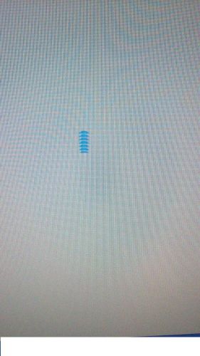

RazoR
Elég fura problémám van. Megy a gép, nem csinálok vele semmit, majd egyszer csak elkezd villogni az egér és ilyen furán néz ki utána:
Azok a kék félkörök, na az az egérkurzor...
Van amikor csak egy vonal marad belőle, van amikor csak a szára a kurzornak...ha újraindítok akkor jó.
Nem tudom, hogy összefügg-e vele, de mikor legutóbb ez történt, a netes rádió is elkezdett szaggatni, meg furcsán szólni... Help please!!! -
