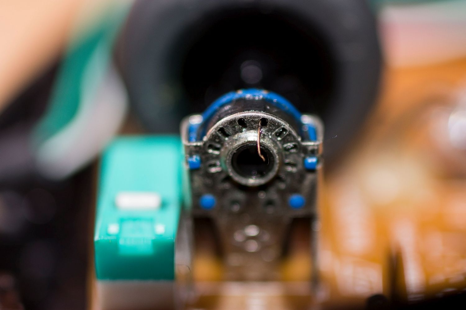

Most is érzem,hogy pici kattanásokkal teker a görgő mint normál állapotban,csak sokkal finomabb érzékenyebb lett így viszont nincs olyan probléma,hogy túltekerne vagy valami hanem finoman csinálja a dolgát jó pár éves egér de ha nem muszáj nem cserélem,jó áron amúgy sem találni most ilyen 1600dpi is egeret csak 1000 meg 1200dpi s egerek vannak,és jól fel ment egynémelyik alap egérnek is az ára.Annyi,hogy kicsit furcsa szokatlan,hogy ilyen könnyen gördül

A kis drót felel a görgő fokozataiért tekerés közben, különben magától gördülgetne, bár itt a képen elég furcsa helyen van. Használni éppenséggel használhatod, én is volt már, hogy kiszedtem ezt egérből.
Nem tudom,hogy amit írok konkrétan ide tartozik e,de van egy jó kis bevált régi egerem egy genius netscroll 220 1600dpi is lazer egerem évek óta működik tökéletesen pedig már sokat kattintgattam vele sőt már kihullott mellőle egy gigabyte gamer egér is ami nem sokáig bírta.Nos ma hirtelen el kezdett szarakodni a görgője a geniusnak akadni kezdett meg hangosan kattogott mikor tekertem,erre szét kaptam és a képen látható dolgot tapasztaltam,ki lógott egy kis drót belőle,nos nem tudtam mást csinálni,letörtem,és össze rakva piszok finoman forog a görgő éppen csak hozzá nyúlok picit és már könnyen fordul is,furcsa,hogy ilyen könnyű lett a görgő gondolom a kis drótnak valami köze lehet az ellenálláshoz,mikor tekerve halkan kattog a görgő.Így még használhatom az egeret,vagy cserés?

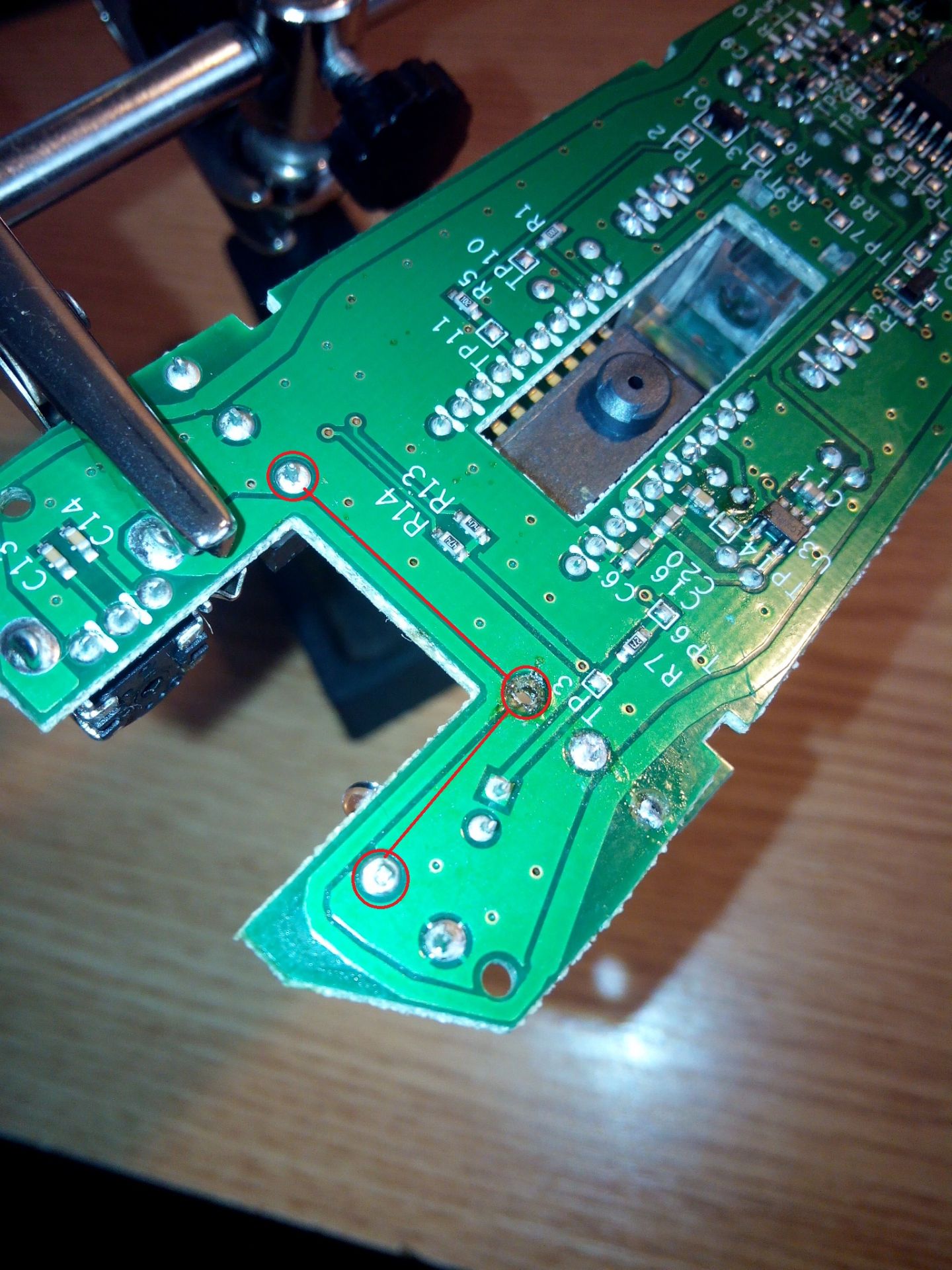

Nerazim

Üdv ismét! Jelentem a műtét sikerült a páciens jól van. Sikerült megtalálni a láb másik felét. Valóban ki kellett mérni és össze kötni egy kábellel, nekem a kis IC bal alsó szélétől a 3. lábra jött ki. Egy haver segített mm-rel kimértük. Lényeg, hogy működik ismét a patkány, nagyon örülök most ennek. Kérdésem most azzal kapcsolatos h milyen szoftvert kell feltenni hozzá. Letöltöttem egyet a razer oldaláról (ami aszem win7ig támogatja) de azzal nem történik semmi mikor állítgatom a csúszkát.

Vékony szigetelt, sodort rézkábel, csak a két végén csupaszítsd le. Minél vékonyabb.
Szerencsétlenségedre a DB nyákja kétoldalas, és a másik oldalon megy a vezetősávja. Végigkövettem és kimértem, az alján lévő IC "bal alsó" lábához vezet. De nálam nem az "igazi" DB van, hanem a fehér, úgyhogy inkább mérd ki te is.
