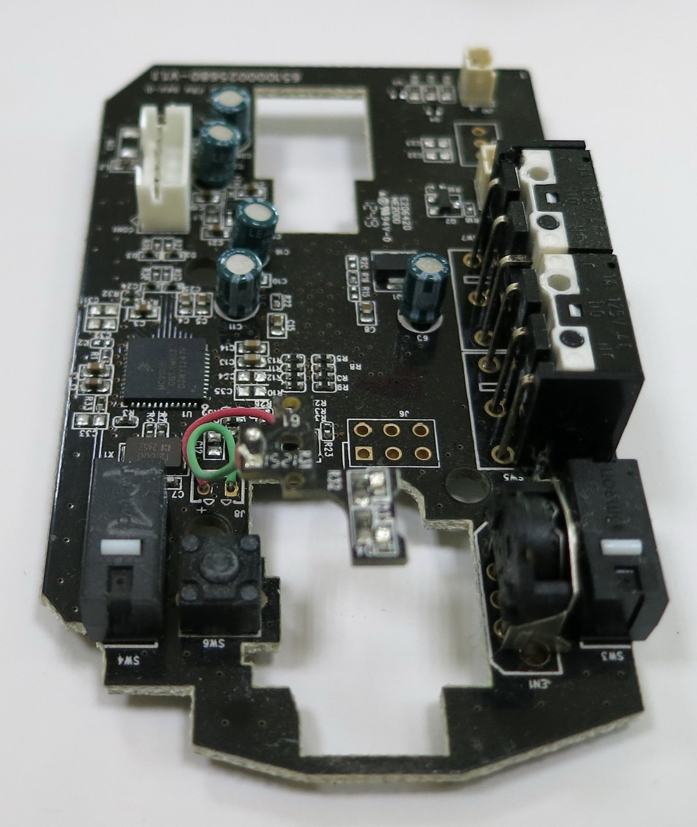

Tegnap este arra lettem figyelmes hogy az év eleéjn vásárolt logitech G100s egeremen a bal klikk néha nem érzékel. Természetesen vásárlást követően azonnal vettem a kollégától japán Omron kapcsolókat. A mai nap be építettem őket a klikkelés megjavult. Viszont az egér pontatlanná vált, álló helyzetben magában remeg a kijelzőn és szeret néha elmászni magától. Mi lehet vajon ennek az oka?
Javítások: Panelen nincs rövidzár, szenzor tiszta, talán ESD-vel nyírtam volna ki valamit rajta?
