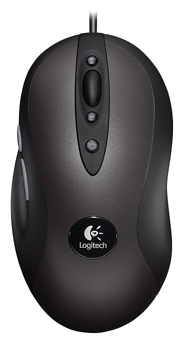

Van egy Logitech MX518-as egerem. Be szeretném állítani a görgő feletti-alatti +- gombokra a page up - page down-t, ami megy is, viszont egy gombnyomásra csak egyet ugrik, hiába tartom nyomva a gombot. Cruise up-down mellett folyamatosan viszi, ha nyomom, illetve XP alatt az MX500-asom is folyamatosan vitte a page up-down-t. Próbáltam a Setpoint 480-as, illetve a 630-as drivert, mindkettő 64 bites, ahogy a Win7 is az, de nem változott a helyzet.
Be lehet ezt valahogy állítani?
Ha nem, a cruise up-down is jó, csak az maximális sebességen is csigalassú. Ha azt fel lehetne valahogy gyorsítani, az is megfelelne. Olyan sebesség kéne, mint amikor a billentyűzeten folyamatosan nyomom a page up-down-t. -

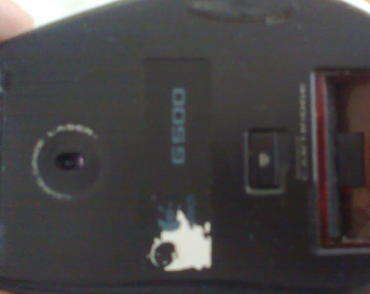

Logitech G400 egerem van, hiába lenne még garis, sajnos a FixIt és a Logitech ügyfélszolgálat is elhajtott, számla nélkül nem tudnak garanciálisan segíteni.
Ez a hozzászólás tökéletesen leírja a hibát, pontosan ugyanez a jelenség nálam is, annyi különbséggel, hogy én kezdetek óta használok hozzá programot, drivert.
Kábeljavítós fix-ekből kismilliót találni külföldi oldalakon, de ha kábelhiba lenne, akkor véleményem szerint a lecsatlakozás idejére nem szabadna világítania alul, ez pedig világít, akármikor néztem.Bármilyen hasznos infót szívesen fogadnék, ahhoz azért drága volt, hogy másfél évig használjam csak, a noname egerek többet bírnak ütve-vágva, erre pedig vigyáztam, mint a hímes tojásra.

Egy ilyenről van szó.
Nincs semmilyen egér szoftver feltéve, írtam is. Az hajtja, amit a w7 feltesz installkor. De az egér más gépben jó, tehát nem az egér. Már csak azért sem, mert a gépre rádugott másik típusú egér is akad. Hócipőm tele a w7-tel. XP-n soha semmi bajom nem volt semmivel, ez meg folyamatosan szivat. Az egér már csak hab a tortán. W7-re gyanakszom, de hogy ezon belül mi lehet, ötletem nincs. -
