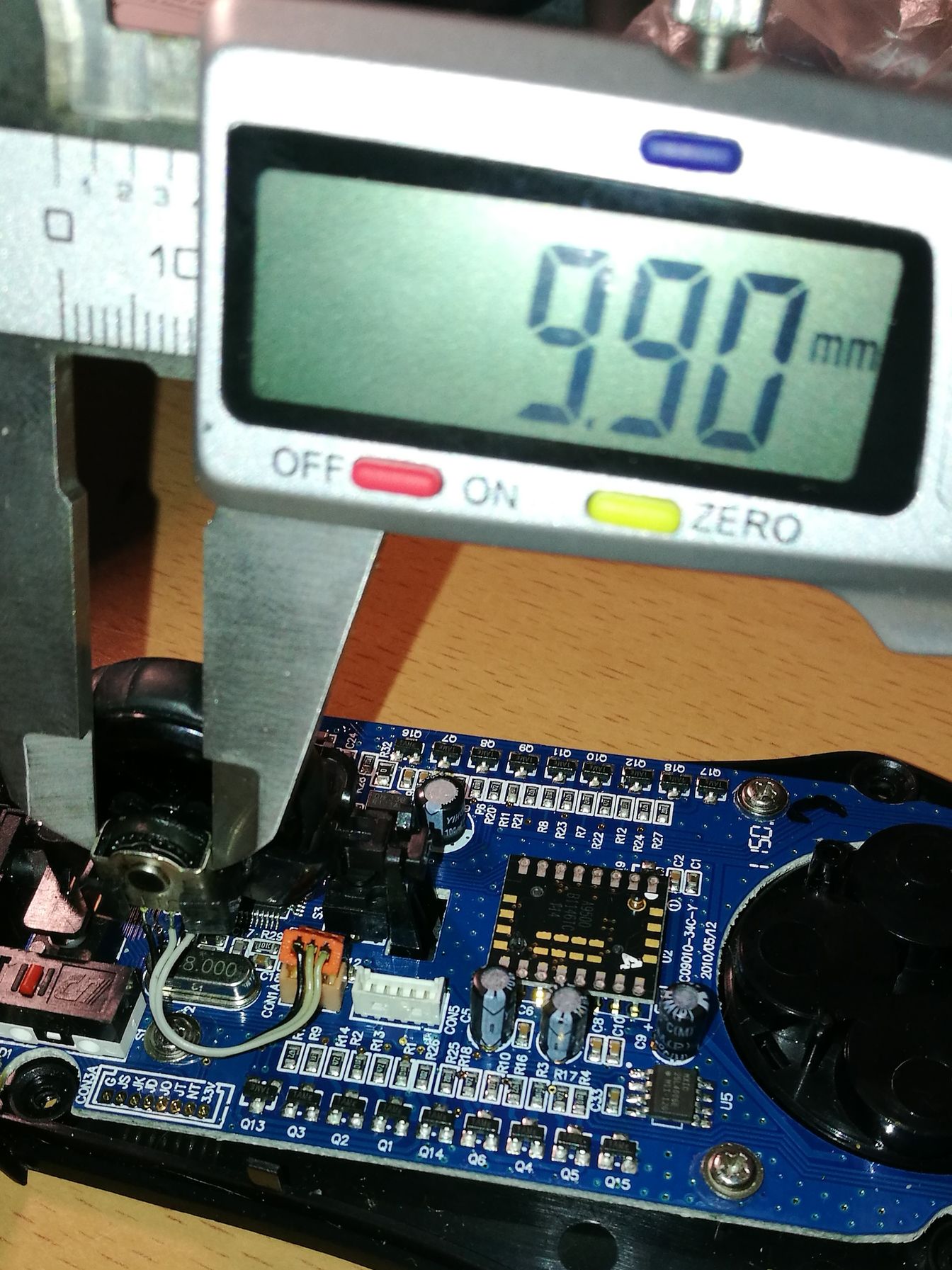

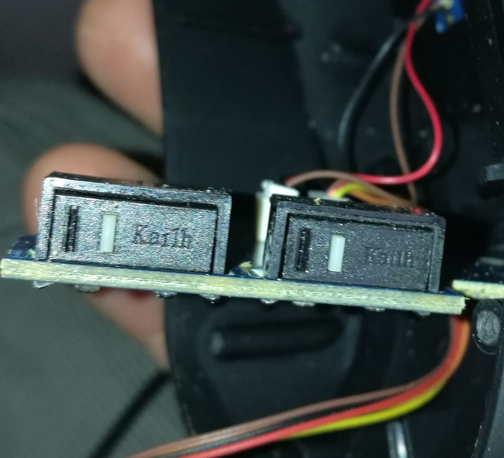

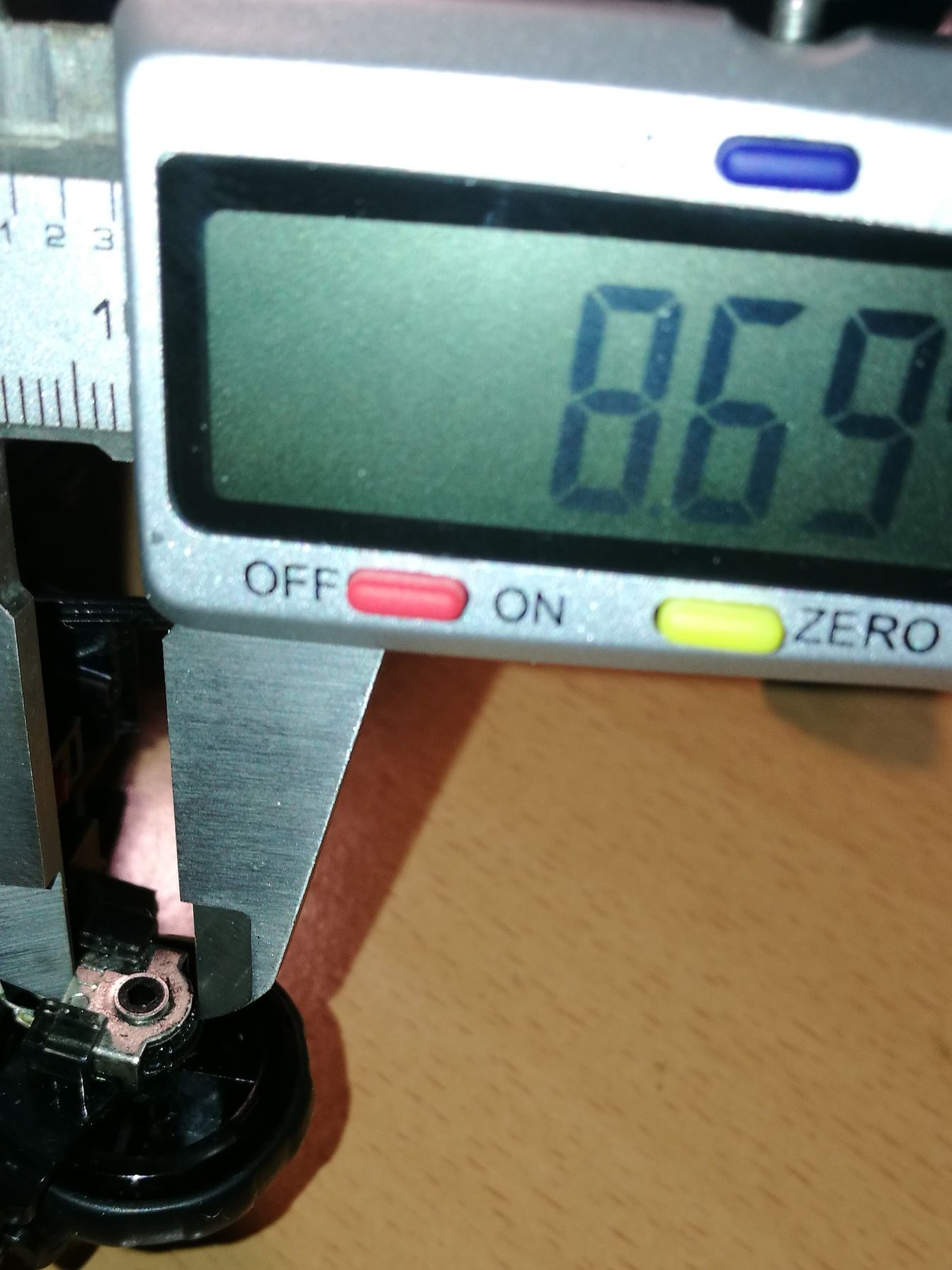

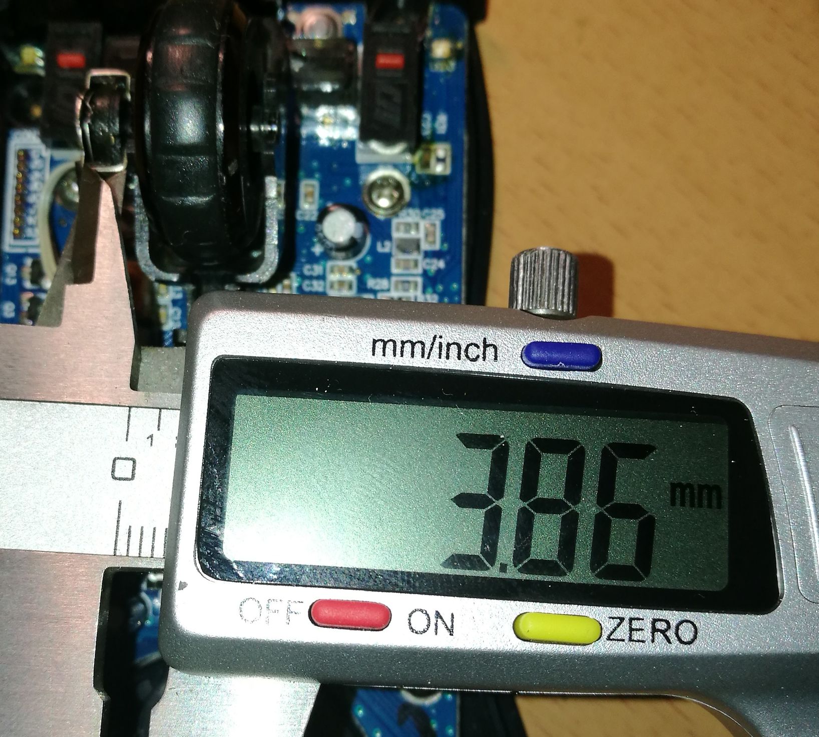

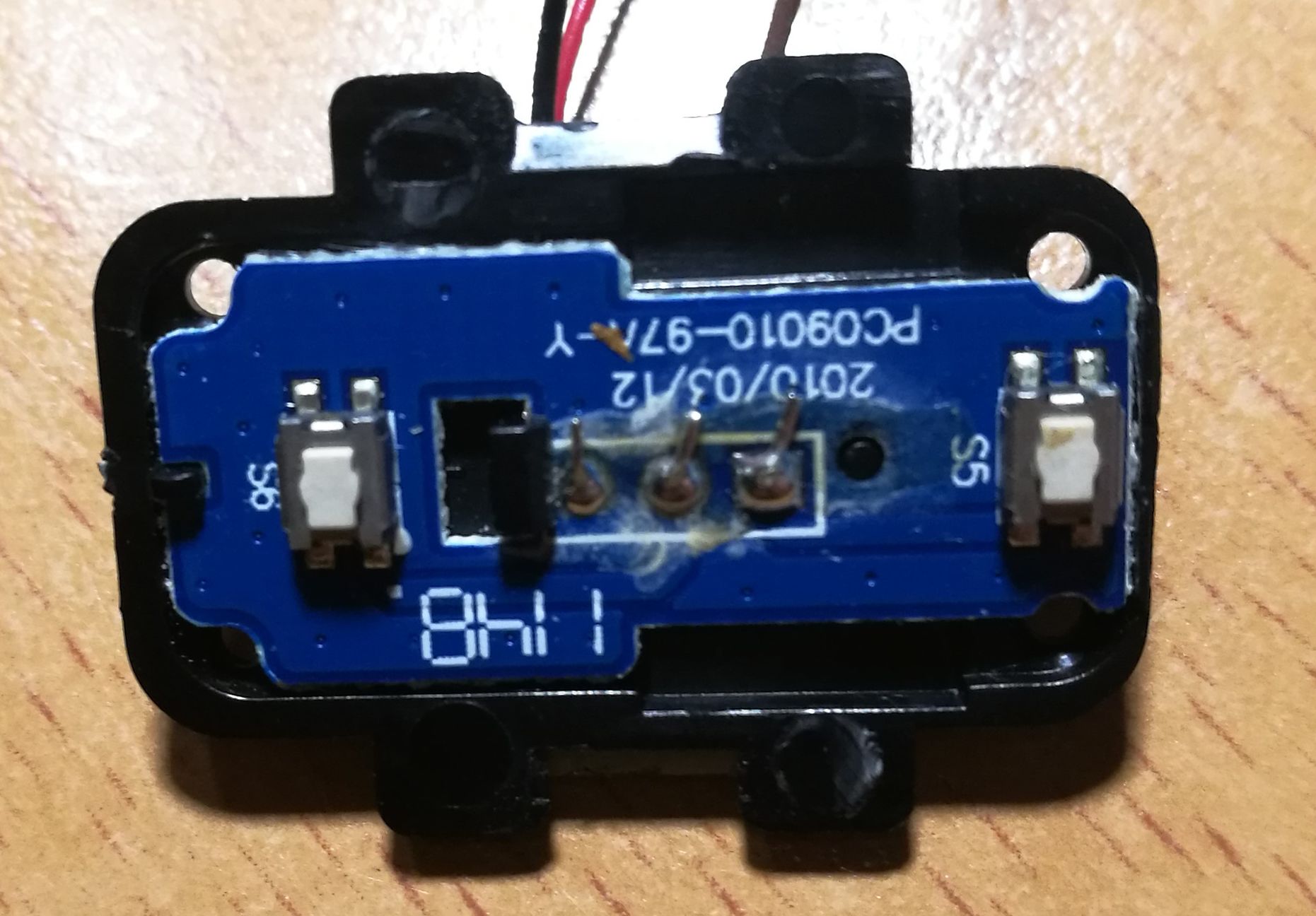

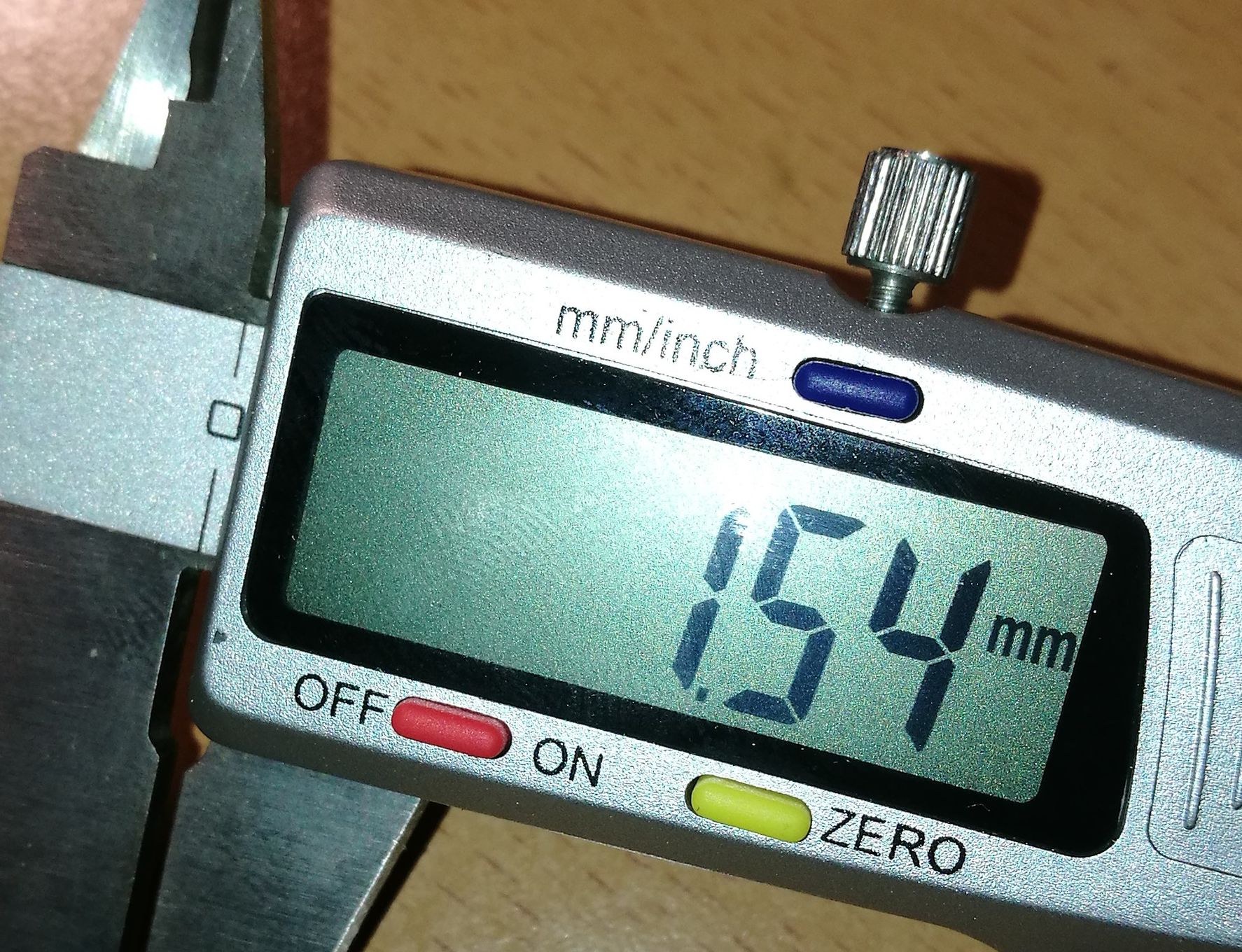

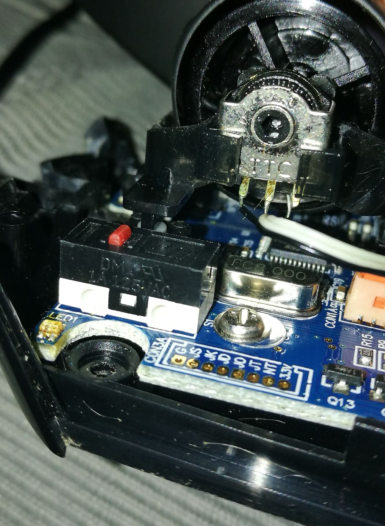

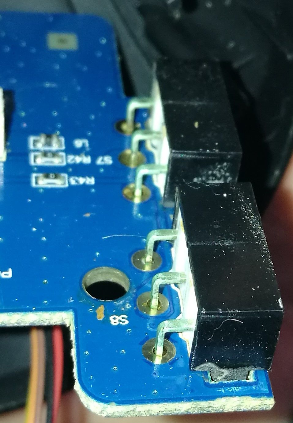

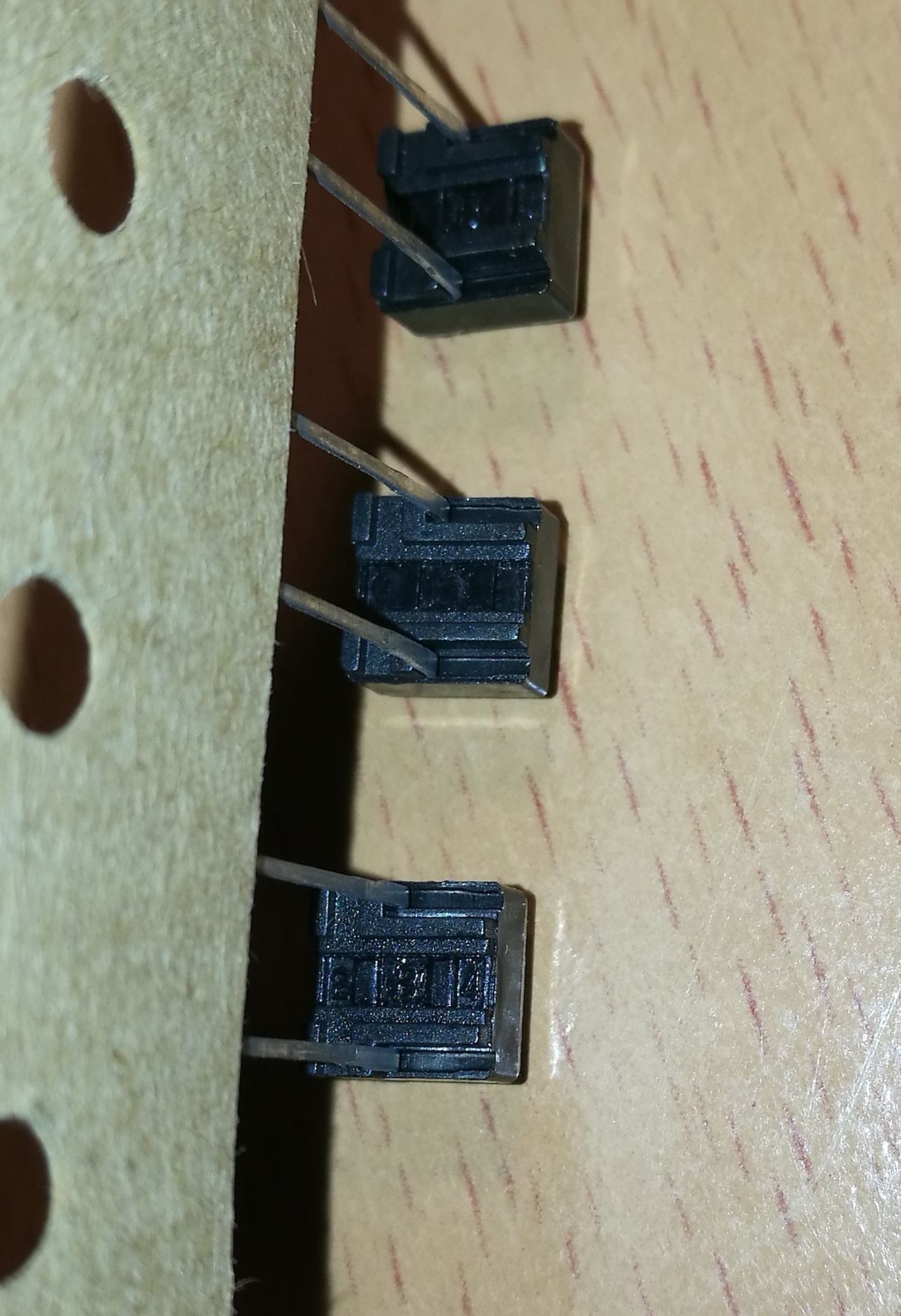

Szerintem már volt hekkelve. Kis segítséget kéthetnék,főleg a 4-5. gombbal, DPI váltó gomb ill encoderrel kapcsolatban.LOMEX-nél vettem 4 omron DF, SMD kapcsolók dettó, jobb-bal klikk bolt sem tudta márkát. Enkodert persze hogy elfelejtettem
-Enkoder TTC, ez beszerezhető itthon? Szerintem volt kenve / szétszedve.
-4-5. gomb 90 fokban hajtott, nem volt készleten. Ha elcsípem a nyákon a lábakat és hozzáforrasztom, gány kinézeten kívűl sok gond nem lehet vele (?)
- Gyári DPI négy érintkezős (képen), ami akkkora méretben volt a boltban, az kettő.(fotózva) Ezt berakhatom vagy galibát csinálhat? Ugye zárva lesz a két-két láb a panelen.
-Bal-jobb gomb ragad, magána házon, valami undorító. Lemostam, sikamika, ragad. Vizes polirpapir, lakkozzam le, kenjem be sárral?Csináltam pár képet, remélem minden jól látszik.

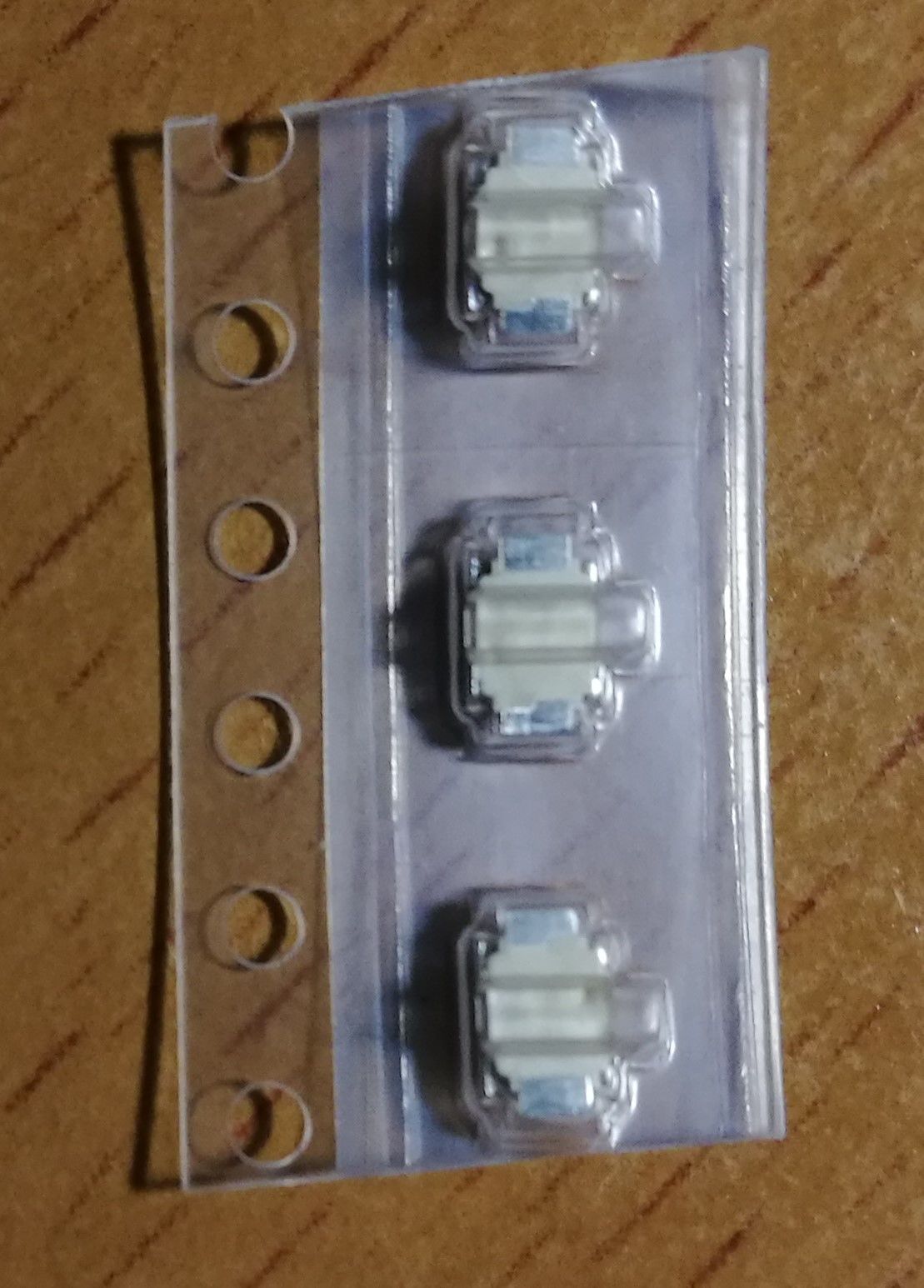

A múltkor mikrokapcsoló problémával küzdöttem..., nos innen lehet ilyesmit rendelni, ha Omron típusról van szó, gondoltam közzéteszem, van választék bőven..., hátha valakit érdekel...
További szép napot!
