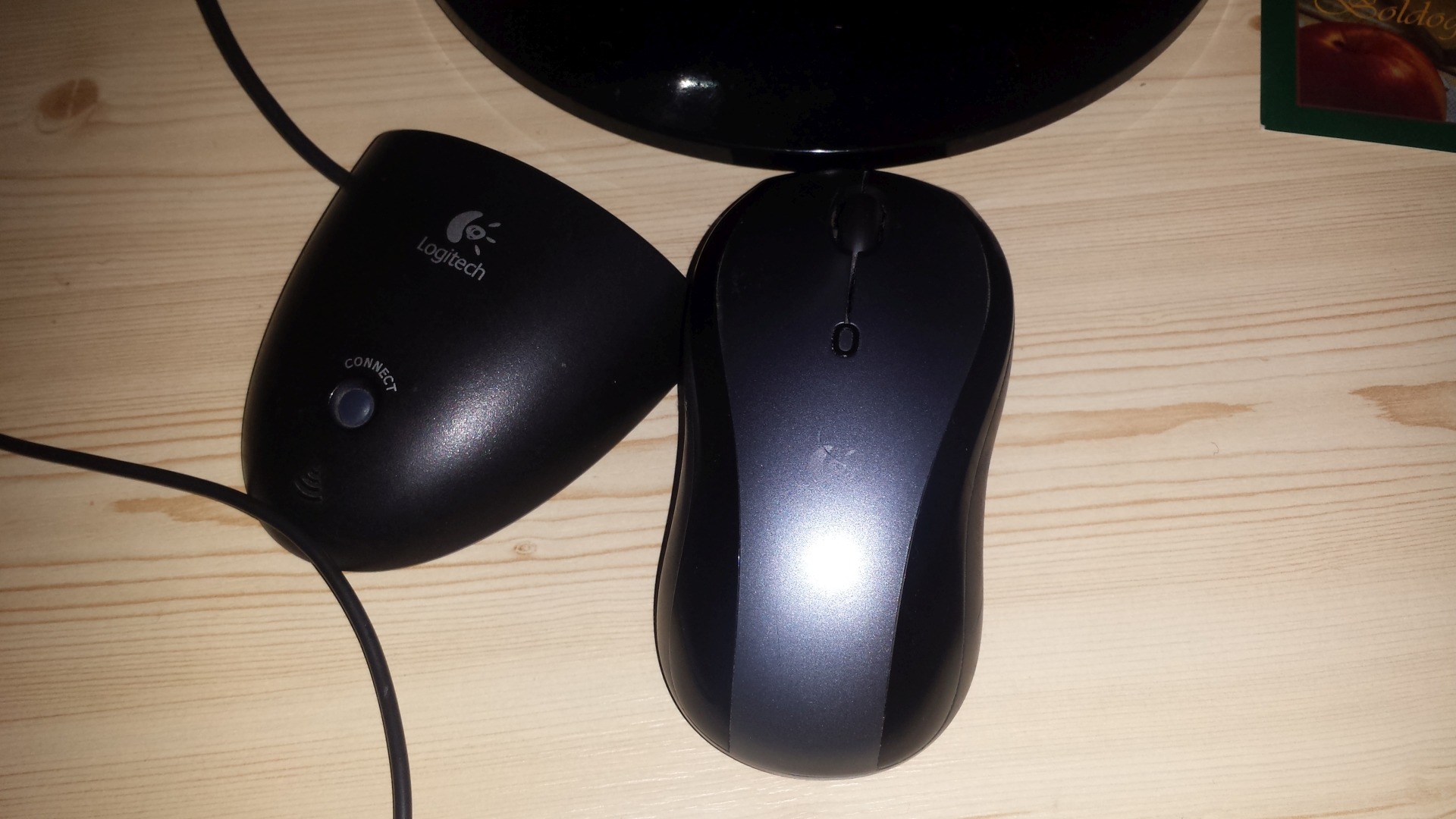

Üdv, logitech MK520 combo (Mk310 egér), probléma hogy win7 alatt az egér görgője nem üzemel...csak valami smartscroll van bekapcsolva hogy ha benyomom a görgőt akkor az egérrel tudok fel le mozogni...de a görgő alapból nem csinál semmit, hogy lehet ezt kikapcsolni?

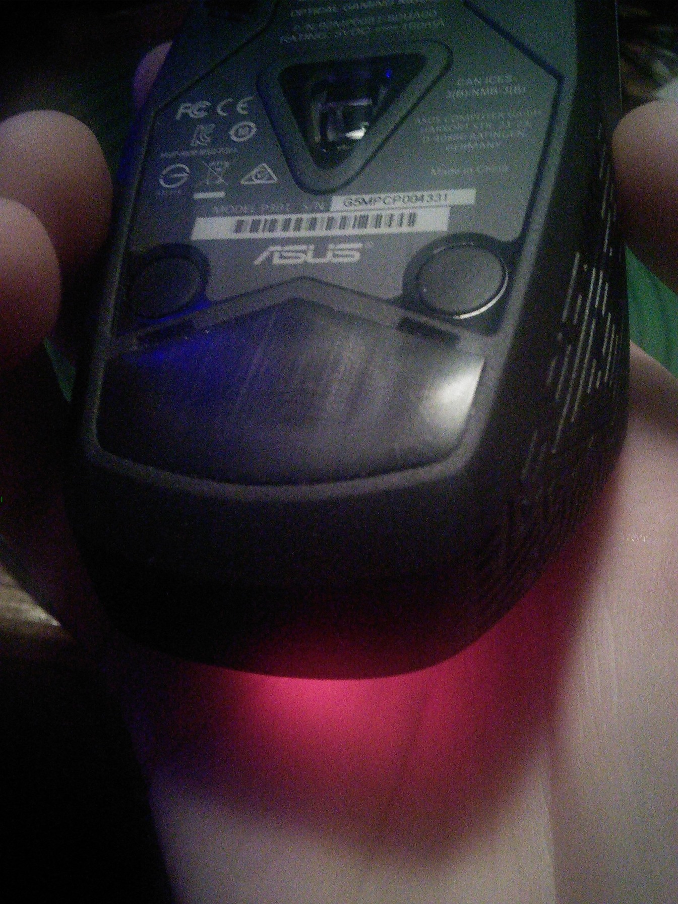

Ha az új egerem talpát karcolja az alátét akkor nem fog romlani a teljesítménye? Mármint a csúszásra gondolok. -
