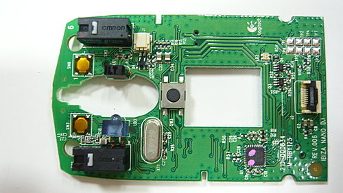

Van egy számomra kedves Logitech m500-am a bal egérgomb folyamatos kattintásnál random "elenged" (pl egy drag&dropnál)
Érdemes kapcsolót cserélni? Halandó is el tudja végezni a műtétet?

Köszi! Az új kapcsolók sokkal jobbak, mint a gyáriak, remélem tényleg csak gyárilag volt olyan régiek, amilyenek. Asszony recsegő egerét meg remélem javítják/cserélik garanciába. Az enyém 1 hónappal régebbi, ráadásul nekem mégis csak erősebb és nagyobb a tenyerem, mégse recseg az egér.

Szerintetek egy DA 2013-ban lévő tactile switchet ki tudok cserélni a picit magasabb kockapanára, ha a 8mm-es TTC enkódert 9mm-es Alpsra cserélem?
Elég passzentosnak tűnik az a görgő
Próba cseresznye? Nem szeretek 5 lábas furatszerelt cuccokat cserélgetni. -

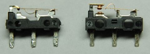

Pedig a kis rugó meghajlítása volt a legegyszerűbb, egyetlen mozdulat, visszarakni kézzel, na az szinte lehetetlen.. valami erős nagyítóval, még több türelemmel, esetleg még valami útmutatóval sikerülhetne
manya777: Én soha többet nem szedek szét ilyet, ha ilyen baja lesz legközelebb az egeremnek, azonnal veszek két Omront, és egy elektroműszerésszel megcsináltatom a forrasztást
Én öt kis mikrokapcsolót szedtem szét most (Omron és más), mindben lefele hajlik a kis rugó.
De látszik is a képen, hogy a jobb oldali más fajta, abban felülről hajlik. -

Amúgy a fenti történet, főgomb mikrokapcsoló csere után nálam viszont megjelent egy eléggé zavaró probléma, amit azóta sem sikerült orvosolnom. Miután megvolt a kapcsoló csere és összeraktam az egeret, ahogy volt gyárilag helyére raktam a kábelt is, szépen minden visszapattant a helyére, csavarok visszamentek, a jobboldali fő gomb egyszerűen nem kattintott mintha lelenne ragadva. Szétszedtem újra, majd igazgattam rajta, és ugyan az. Többszöri nekifutásra sikerült úgy összecsavarozni az egér alját a tetejével hogy végre működött a jobb klikk is. Ehhez a rögzítő csavarokat is lazítanom kellett. Csakhogy azóta is rendszeresen előjön ez a probléma, használat közben (game) egyszer csak mikor kicsit erőteljesebben nyomom le a jobb klikket úgy marad... fps játékoknál eléggé szar mikor jobb klikkel behozom a célzást, aztán úgy marad... ilyenkor el kell kezdenem az egeret oldalról összenyomni, préselni kicsit, elkezd enyhén nyikorogni, aztán valahogy helyrebillen, és újra használható rendesen a jobb gomb. De bármit csinálok, hiába szedem szét, és rakom össze újra akkor is megmarad ez a hiba, hogy néha leragad. Pedig ezt csak egyféleképpen lehet összerakni, és minden a helyére kattan, a csavarok is szépen visszamennek a helyükre, valami miatt néha mégis úgy marad mintha beszorulna, és nem bírok rájönni hogyan szüntessem meg ezt a jelenséget...
Esetleg van valakinek ötlete? -

Amúgy az normális hogy a japán omronban úgy van a rugó berakva mint itt a kép jobb oldalán a 2 es jelzésű mikrokapcsoló esetében, hogy felfelé görbül a pöcök? Mikor Én kiakasztottam a helyéről (óvatosan, nem erőltetve, szépen, illedelmesen, finoman) azonnal ketté esett mintha gyárilag két különálló részből állna...

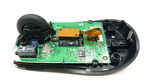

Hát pár óra kínlódás én is rájöttm, soha többet.. ha a köv. Logitech-emnél is ez lesz (remélhetőleg sok év múlva), azonnal cserélni fogom az egész kapcsolót..

Szerintem a lehetetlennel határos összerakni.. én találtam egy cikket valamelyik nap, mondom szétszedem a sajátom és megcsinálom (volt a cikknél felsorolva vagy 25 user akiknek sikerült).
Összesen tutira beleöltem vagy 4-5 órát, de nem sikerült. Más egérből szedtem még 3 kis réz rugót, végül mindet elcsesztem az össze-vissza hajlítgatással. Nem tudom, gyárilag mivel rakták azt oda.
Egyszerűbb lett volna venni a HA-ról egy párat, és elektroműszerésszel kicseréltetni. Ezt is megtanultam
