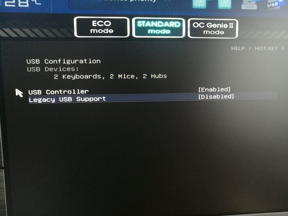

Nem tudom miért írja, hogy 2 bill, 2 egér, 2 HUB van csatlakoztatva, csak az említett egér, és egy logitech billentyűzet van rádugva. Szoktam hozzá használni egy vezetékmentes logitech szettet is, de annak a vevője nincs bedugva, csak ha használom.
Csináltam egy CMOS resetet, most is úgy írja, mintha kettő lenne. Eszközkezelőben is.
Kiszedtem az eszközkezelőben a pipákat, bár az egérnél nem volt bepipálva alapból.
Ha ezek után is csinálja, akkor megnézem más gépen is.Köszi az ötleteket!
ribizly
lsebestyen
#4708
USB legacy visszakapcsolható nyugodtan.
Érdemes lenne kipróbálni, hogy ha csak a billentyűzet meg az egér van közvetlenül bedugva hátha az alaplapi USB 2.0-ákra akkor is csinálja e.
Az eszközkezelőben az összes USB eszköznek a power saving módját ki kéne kapcsolni.
A rendsze log-jait meg kéne nézni, hogy amikor egy ilyen hibás indulás van akkor nem e ír valami hibát.
Illetve, ha még így is van probléma akkor más gépeken is teszt. -
lsebestyen
ribizly

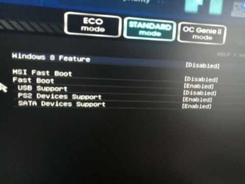

#4707
Eddig a legacy és a fast boot-nál az USB support engedélyezve volt, most azokat letiltottam, ahogy a képeken is látszik, hátha befolyásol valamit. Boot-nál elsődleges az SSD-m, így nem hinném, hogy az okozná.
Az a baj, hogy teljesen véletlenszerű mikor csinálja, van, h egymás után 3x, máskor meg 5 bekapcsolás/alvóból felébresztés után is teljesen jó. -
ribizly
lsebestyen
#4706
Ez most nálam is volt (webcam-al) és az tűnik esélyesnek, hogy az alaplapi bios és / vagy annak egyik beállítása okozza. Más gépen is csinálja? USB HUB van? BIOS USB beállítások (boot is)?
