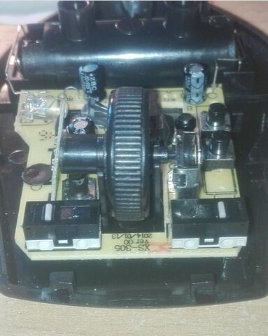

Hát, pontos méretek nélkül nehéz megmondani, de a görgő sima 'kockapana', a hajlított lábúak Omron D2F-01F-A1 vagy sima A, attól függ, hogy milyen irányban hajlik a láb.
DPI gombok talán D2LS-21, ha keményebb kell, akkor 11.
Nyilván mindenből van keményített verzió, ha esetleg az oldalgombokat keményebbre szeretnéd. Innen lehet csemegézni.

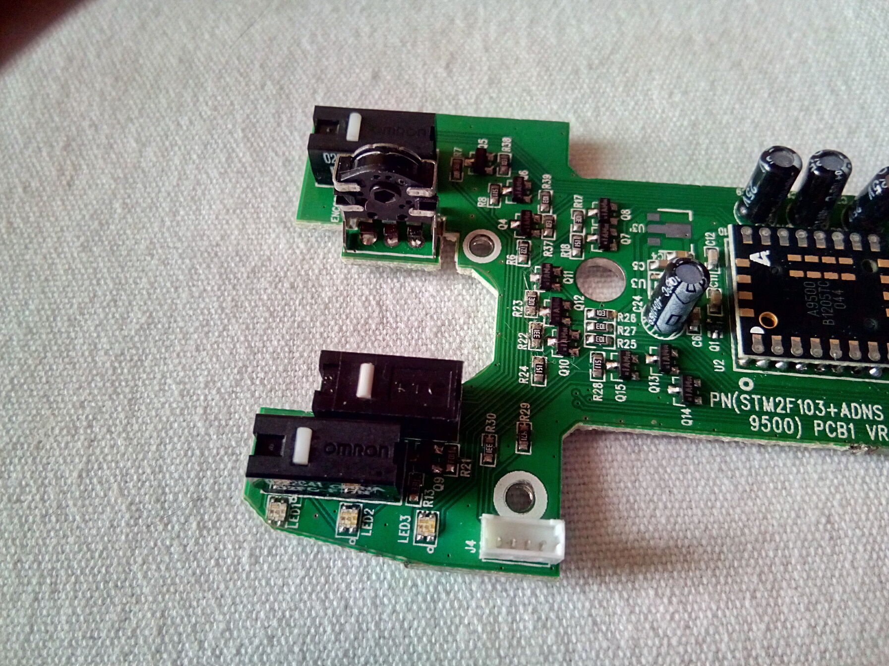

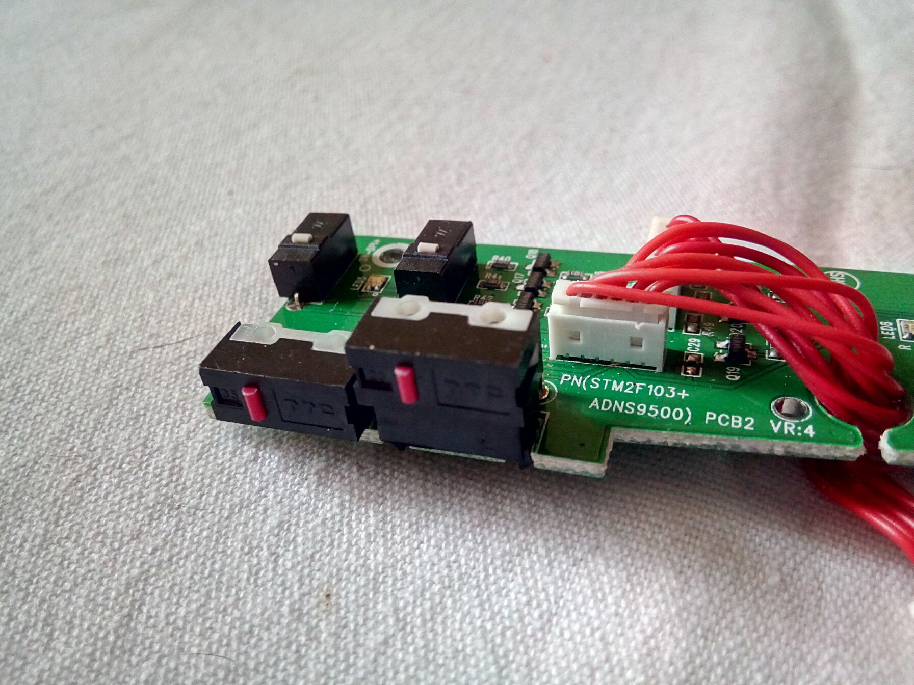

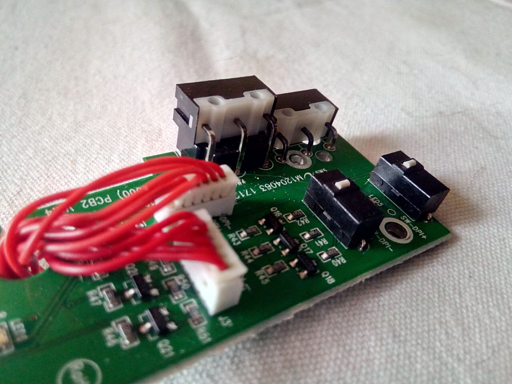

Teljes felújítást szeretnék eszközölni az egeremen, mert elég sok baja van már. Használhatatlan így ebben a formában. Elolvastam az első hozzászólást, és amit tudtam kihámoztam belőle: megrendeltem a bal és jobb főgombhoz az új kapcsolókat Falcoon kollégától, illetve Ebay-ről az új csúszótalpakat.
Viszont ez még így nem lesz elég. Ha már teljesen szétszedtem, akkor lehetőség szerint szeretném a többi kapcsolót is cserélni (oldalsó gombok is duplaklikkesek nem csak a fő), de olyat Falcoon nem árul nekem meg foglalmam nincs honnan és mit kéne vásárolni hogy időtálló jó termékhez jussak.
Egér típusa:
Mionix Naos 5000Bal oldalon levő "vissza-előre" gombokat, a görgő gombját és (bár ez már nem annyira fontos) de ha van ez is pár 100 Ft-ért akkor a felső DPI állító kapcsolókat is cserélném egy füst alatt. Viszont nagyjából 4 különbőző féle kapcsoló van az egérben.
Szétszedtem az egeret és fényképeket tudok küldeni igény esetén, hogy hogy néz ki belülről.
Lenne itt valaki tud segíteni \ tanácsot adni, hogy merre induljak?
Előre is köszönöm a visszajelzéseket!
Üdv! L.D.

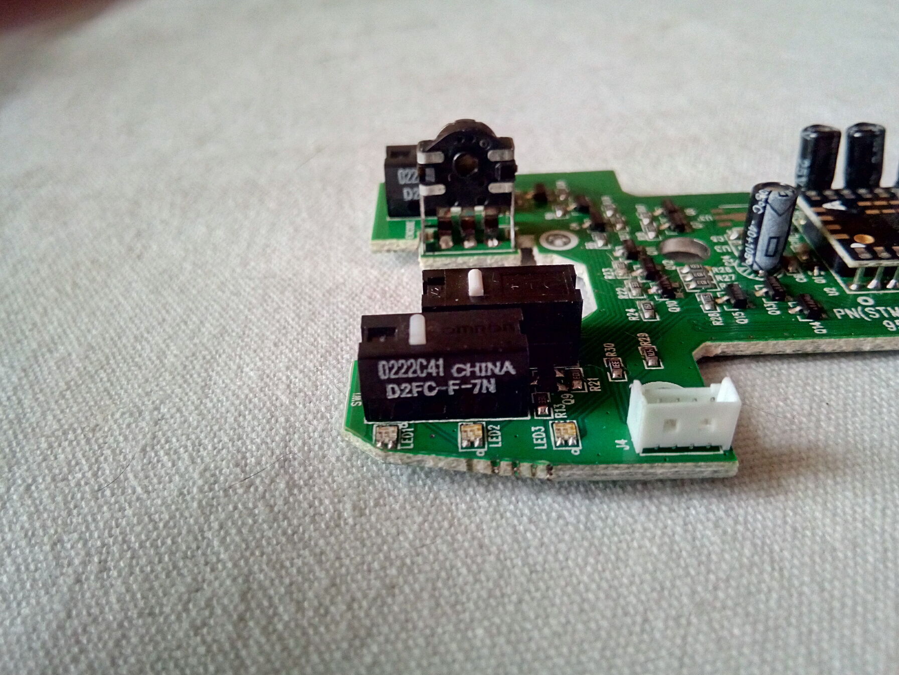

Üdv mindenki,
Keresek OMRON D2FC-F-7N(10M) mikrokapcsolókat egy Roccat Kone Pure Military egérbe, de Mo-n sehol se látok megvehetőt. Valakinek nincs esetleg?
