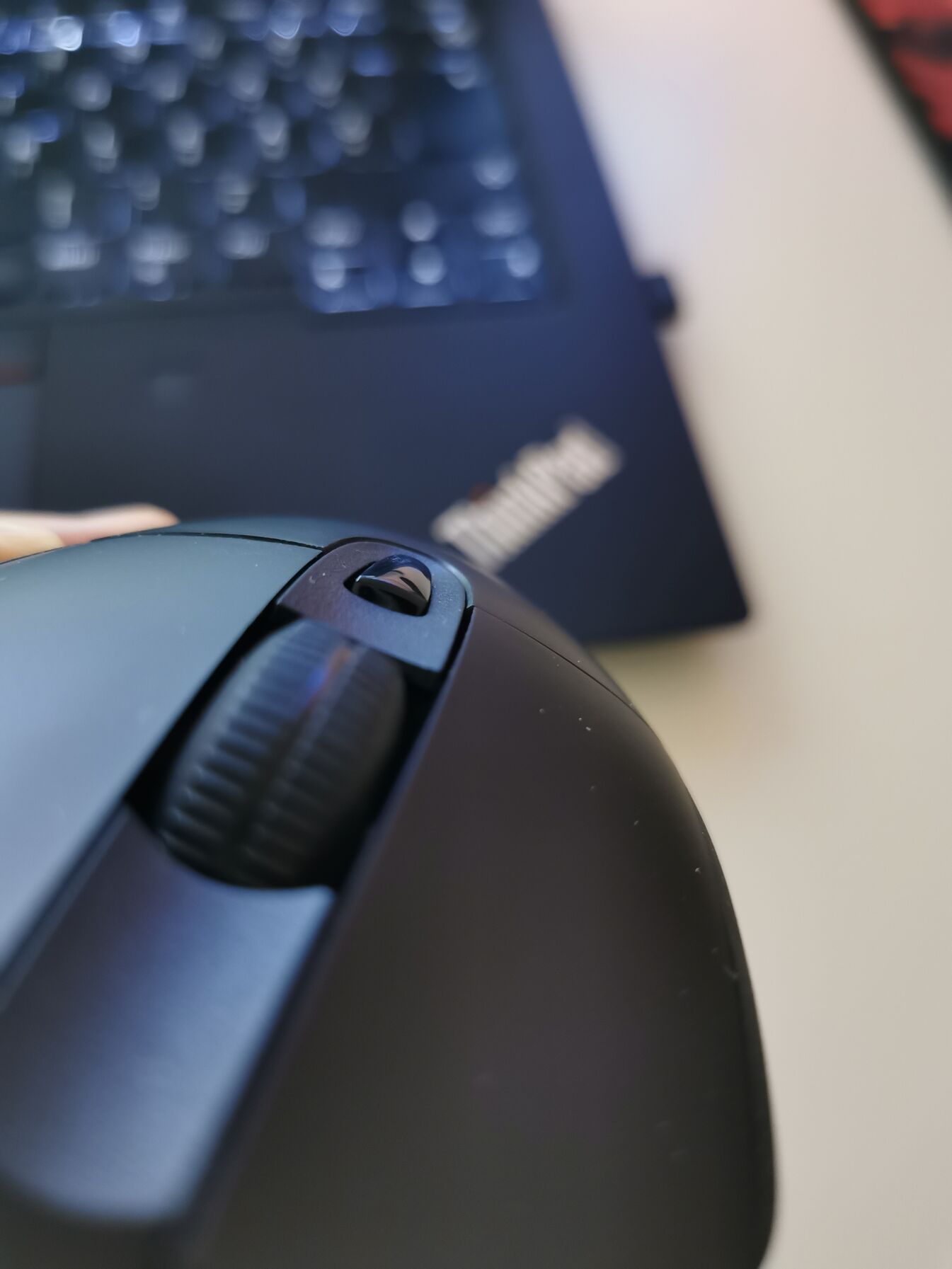

1 év 3 hónap után feladta a Logitech g703-as görgője. Tegnap haza hoztam a cserét és ez fogad.
A jobb oldalon kb 1 mm a különbség a gomb és a ház között magasságban.
Ezen a ponton már vágja az ujját az embernek. Más tapasztalt hasonlót már? Azért egy 30k-s egérnél ne kelljen már vissza menni egy újabb cseréért emiatt... G403as szépen egy szintben, korábbi g703 szintén jó volt. Bár mindig vannak selejtek. -

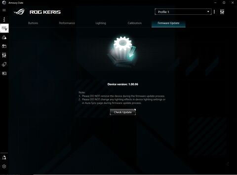

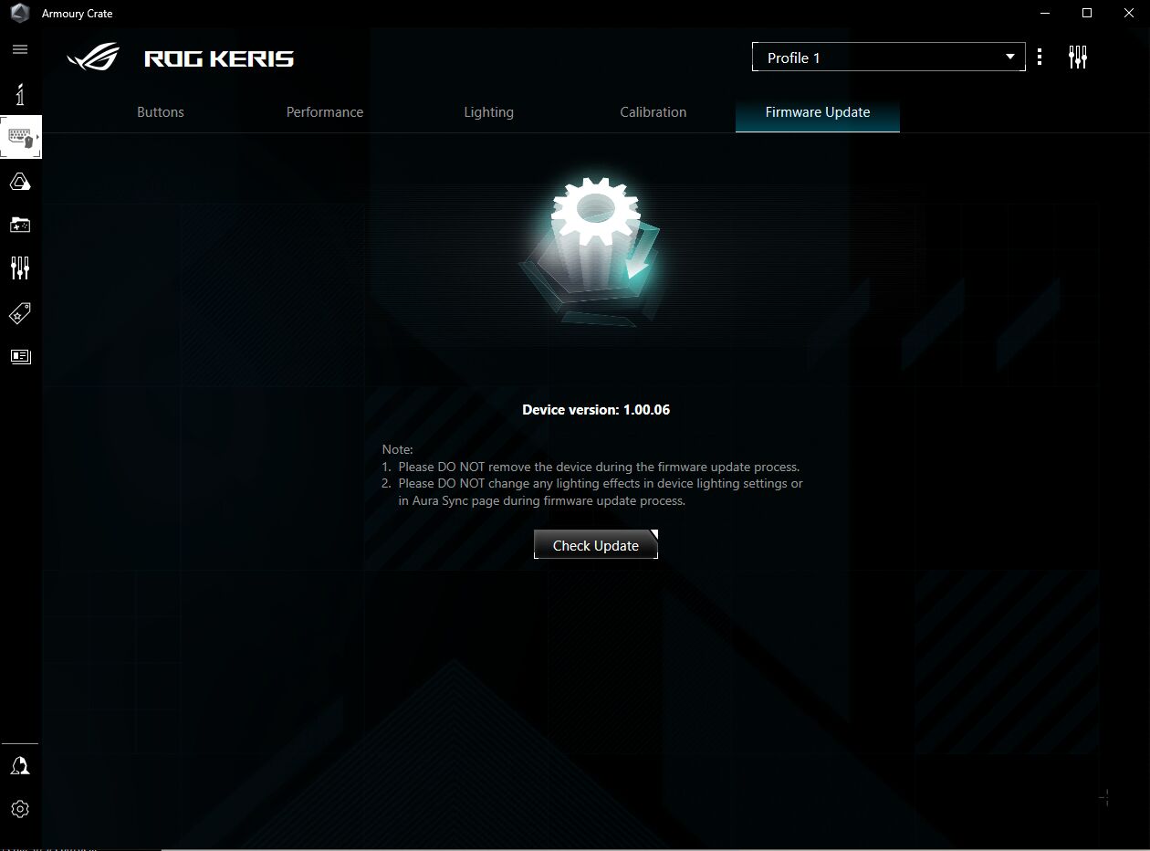

Volt ebből vezeték nélküli is a tied melyik ?
Vezeték nélkülire itt írnak megoldást
https://rog.asus.com/forum/showthread.php?127392-ROG-KERIS-WIRELESS-Firmware-update-issue
Hi
I have the same problem, brand new Keris Wireless mouse but armoury crate will not update the firmware keeps coming back with error code 12 (sorry we cannot finish installation please restart system and try again).
I have
Rebooted several times
Connected wired and wireless mode
Uninstalled armoury crate using the uninstall tool
Re-installed armoury crate
Other updates have worked without error.Hi JBM
As cekeu pointed out, connect the usb-c cable to your ROG Keris and a usb port, set the switch to 2.4GHz wireless mode, insert the dongle into a usb port.
Try the update in Armoury Crate. -

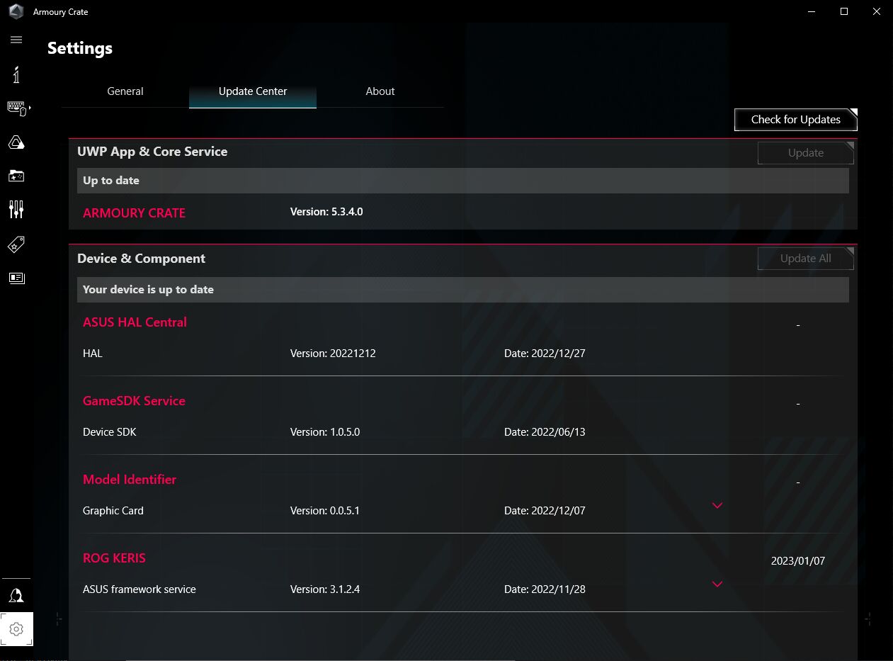

Mivel tudomásom szerint nincs manuális frissítés, így máshogy nem tudod megoldani...
Lehet pont nem elérhető, vagy más Asus programok zavarják(Asus fórumon előkerült mint hiba okozója). Hány napja próbálod?Szigorúan véve ez csak azt bizonyítja hogy volt, de ettől még nem biztos hogy még mindig van is

Illetve itt is írnak az 1.00.06-ról 1.00.09-re frissítésről: https://www.techpowerup.com/review/asus-rog-keris/.Szóval gyanítom kéne, hogy legyen frissítés.
firesas
az egérajánlós topik alapján vettem egy ASUS ROG Keris egeret.
Jelenleg küzdök az "Armoury Crate"-el, hogy frissíteni tudjam a FW-t 1.00.06-ról 1.00.09-re (egy Win 10-es gépen), de nem csinálja. A "Firmware Update" fülön a "Check Update"-re klikkelve elnavigál az "Update Center" fülre, ott a "Check for Updates" gombra klikkelve nem talál újabb frissítést, és továbbra is a 1.00.06-os verziót írja a "Firmware Update" fülön.
Próbáltam többszöri program újratelepítéssel (uninstall a külön tool-ukkal történt), gép újraindítással. Másik Win 10-es gépen is próbáltam, de ugyanez a gond.
Van valakinek erre megoldása?

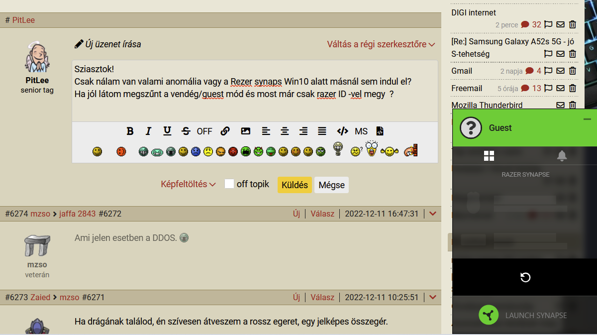

Csak nálam van valami anomália vagy a Razer synaps-al Win10 alatt vagy másnál sem indul el?
Ha jól látom megszűnt a vendég/guest mód és most már csak razer ID -vel megy ?Javítás már lefutott, de nem indul el synaps.

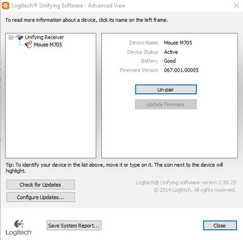

van egy logi m705 egerem, ami néha laggol. Win 10 rendszer van, minden frissítés fent.
Új sw van hozzá, nem tudom mi lehet a gond. Valami ötlet? [link] -
