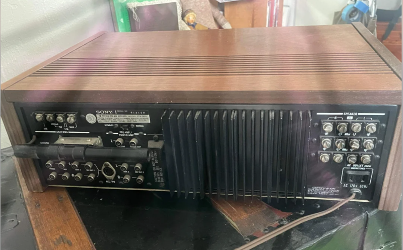

Vettem egy vintage Sony rádiós erősítőt.
A hangfal kivezetései sima csavar szorításúak.
A kérdésem az lenne hogy ha értelmes hangfal kábelt szeretnék hozzá szerelni, akkor villás sarut tegyek a hangfal kábel végére?
Pl ezt?A kivezetés:
(A kép csak netes screenshot, lusta voltam fotózni.

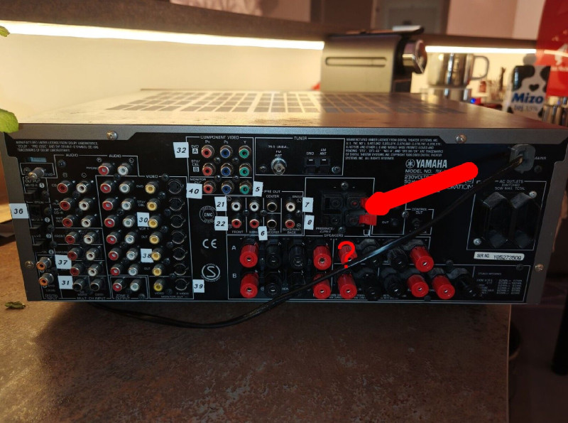

Fitzgerald
#2497
Amire a nyíl mutat, az is hangszóró csatlakozó, de nem az kell neked.
Alatta az a sok piros és fekete kicsavarható, előbukkan egy nyílás, oda dugd a vezetéket, majd szorítsd rá a "kupakot"!
Tegnap leírtam, hogy melyikekbe kell dugdosni. Ha ennyire nem értesz hozzá, akkor az erősítő menüjében is el fogsz veszni. -
Fitzgerald
Köszi, tehát akkor ezt a két vezetéket kihúzom a wagoból, mondjuk akkor legyen szó 5 hangfalról:
És akkor hova dugom az 5x2 vezetéket (mert ugye 5 hangfalról van szó) az erősítő hátulján? Én itt RCA-hoz hasonló kimeneteket látok, meg banana csatlakozót, csupasz hangfalkábelt szerintem csak oda lehet dugni, ahová nyilaztam:
Bocs hogy ennyire körülményes vagyok, de tényleg fingom sincs az egészről. -

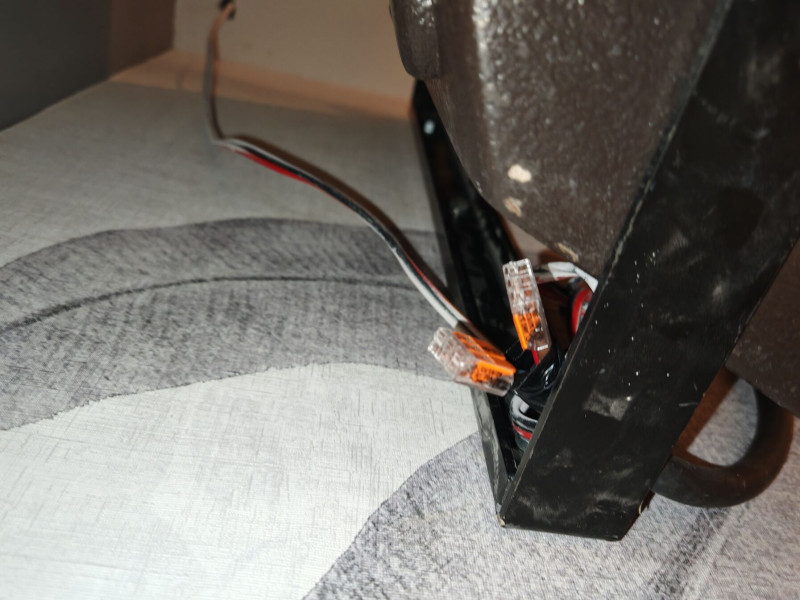

Fitzgerald
#2495
Nem!
A Wago felesleges.
A hangdobozból (Speakon csatlakozóból kilógó vezetéket kell az erősítő hangszóró kimenetéhez csatlakoztatni, beszorítani. Ha rövid a vezeték, akkor ne toldozgasd, hanem vegyél megfelelő hosszúságút és annak az egyik végére szereld fel a Speakont. -

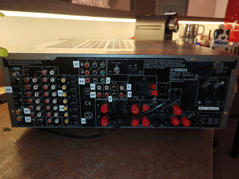

BBéci
legenda
Fitzgerald
#2493
Bluetooth adaptert/vevőt ajánlani nem tudok, sosem találkoztam olyannal, csak futólag olvastam róluk. Csak telefon kihangosításra és szubláda távirányításra használok Bluetooth átvitelt.
Az erősítőbe csupasz vezetékeket (piros/fekete vagy plusz és mínusz) és banándugókat lehet csatlakoztatni. Utóbbi egyáltalán nem fontos.
Ismétlem, nem jó ötlet 6 db hangdoboz, csak 5 kell a korábban leírt elrendezés szerint. Esetleg 7, de mindenképpen páratlan legyen! -
Fitzgerald
Köszi, tudnál ilyen bluetooth adaptert ajánlani esetleg? Tényleg nem értek a témához.
4 darab ugyanolyan hangfal van amúgy, ezek kisebbek. Van kettő nagyobb, illetve egy nagy dög mélyláda, az nem lesz bekötve (nem tudom miért, de nem lesz). Tehát csak ez a hat darab lesz. Ez nekem csak egy meló, amihez nem értek. De nincs más aki megcsinálja. Nagyon nem lehet variálni a dolgon, ezért próbálom a logikát elengedni. Lényeg hogy működjön valahogy.
Szerintem a wago-k azért kerültek oda, mert valamilyen banándugós kábeleket akarnak így csatlakoztatni, aminek az egyik végén a banán plug van (ami az erősítőbe megy), a másik vége pedig csupasz, és azt akarják a wagoba bekötni (a megfelelő ereket), hogy a speakon-nal össze legyen kötve, de tényleg fogalmam sincs.Ezek alapján esetleg tudnál ebbe a setupba illő hülyebiztos ajánlást írni kábelekre?

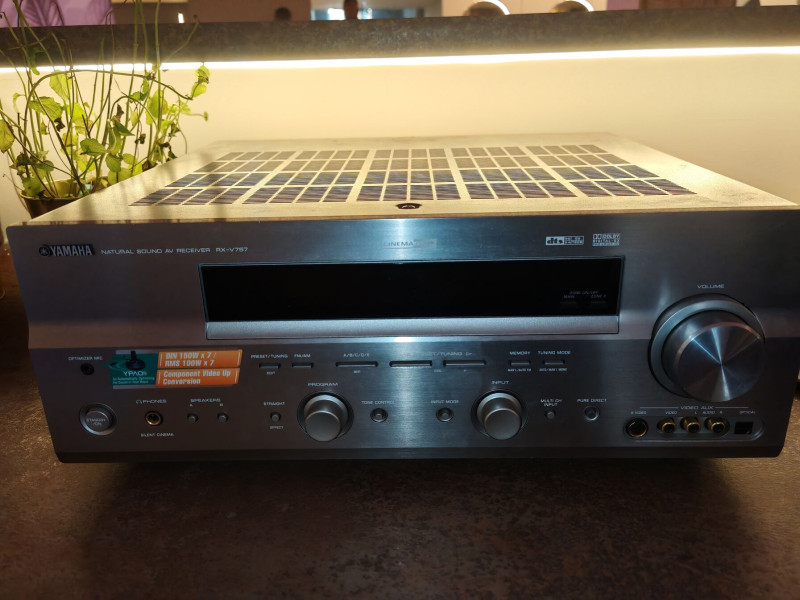

Fitzgerald
#2490
Az nem sztereó, hanem sokpontegyes házimozi erősítő. Mivel elég régi, Bluetooth bemenete nincs, csak valamilyen adapterrel lehet "felokosítani".
6 db hangdobozt akkor csatlakoztass hozzá, ha azokból az egyik aktív szubbasszus láda. Másképp nem jön ki a matek.
Miért kerültek Wago-k a vezetékekre? Felesleges, hacsak nem toldani akarod, mert rövidek. A Yamahán feliratozva vannak a hangszóró csatlakozók, azok alapján kösd be a hangdobozokat. Jobb és bal frontsugárzó, centersugárzó, jobb és bal háttér (surround) sugárzó. Ez 5, nem több. A szubládának RCA kimenet van az erősítőn. -

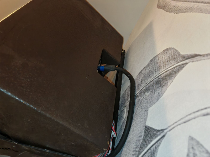

Fitzgerald
Sziasztok! Gyors segítséget szeretnék kérni.
Van ez a sztereó erősítő:
És szeretnék 6 darab hangfalat rákötni, ezeken speakon bemenet van:
A speakon csatlakozók be lettek dugva a hangfalak bemeneteibe, a csatlakozók vége le lett wagozva.
Milyen kábellel tudnám ezt a hat hangfalat a képen lévő erősítőhöz csatlakoztatni, mely csatornákba dugjam őket, illetve lehet-e forrásként valamilyen bluetooth-os megoldást használni ehhez a rendszerhez? Erre is szeretnék ajánlást kérni. Igazából nem alternatívát keresek, ha hülyeség az egész akkor az; valaki ezt kérte, ha megvalósítható, így kéne megvalósítani. Köszönöm szépen!
