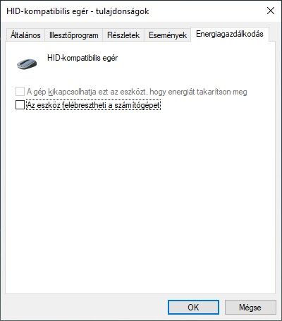

G Hub vagy LGS, mindkettő támogatja szerintem ezt a funkciót - én utóbbit használom mert kevésbé bloatware.
Mellesleg a BIOS-ban is érdemes nézegetni, nekem ott kellett anno beállítani, hogy az USB portok áramtalanítva legyenek kikapcsolás után. -
Zaied
Hegyirabló
#5907
Passz, fönt van a G-Hub és mikor rádugom már ki is írja, mint a legtöbb egérnél amihez van driver.

Hegyirabló
#5903
Ez biztos hogy az? Nálam az eszközkezelőben mintha meg lenne nevezve a GPW rendesen, de nem fix.
