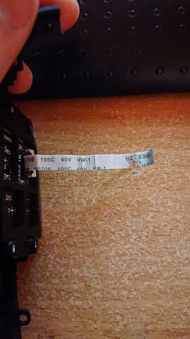

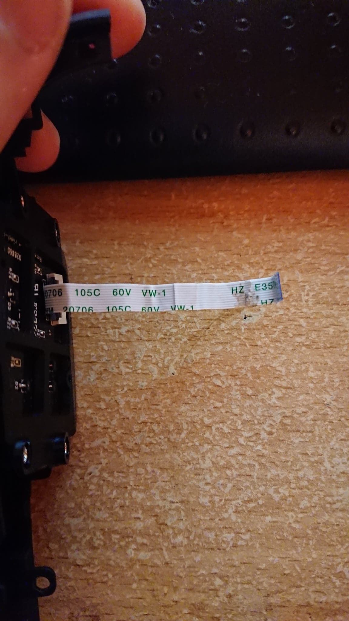

malacka87
Razer Naga Trinity Megvásárolva: 2019. 01. 18 Már júniusban jelentkeztek a tünetek mostanra már annyira szar hogy elengedi a jobb klikket wowban pubg...A másik naga 5évet kibírt... mire elkezdte a jobb klikk mizériát...és azt még talán földhöz is vágtam egyszer. Jah és ezzel még nem is diabloztam.
Van másik mmo egér amin ennyi gomb van és bírja is? -
