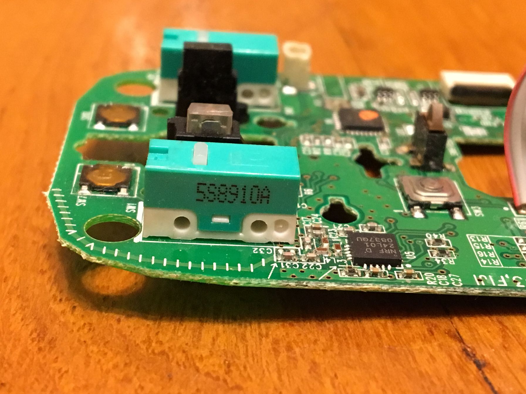

Van itt olyan, aki vállalné egy Logitech G500 javítását? Valamiért önálló életet él az érzékenység állító gombja, meg össze-vissza működnek a fő gombok is. Nemrég volt cserélve mindkét mikrokapcsolója, azóta ilyen.

Cingáriusz
#4157
Ennyibol az a tippem, hogy az osszerakasnal nem sikerult a szalagkabeleket rendesen a helyere rakni. Ez 10 perces muvelet.
Ha a szaki, aki cserelte benne a kapcsolot, a ket nyakot is szet-, majd osszeforrasztotta (megjegyzem, nem kell, befer koze a paka, meg lehet csinalni anelkul), es abban hibazott, akkor a hiba keresese es javitasa 15 perctol remenytelenig barmi lehet.
Van egy Logitech G500-asom, amiben cserélve lett a két nagy gomb mikrokapcsolója, viszont azóta furán működnek a gombok. Pl. az érzékenységállító magától visszaáll kisebb érzékenységre, a két fő kapcsoló megcserélődik, stb. Azt mondták, hogy ez valami zárlat lesz.
Esretleg van, aki tudná vállalni ésszerű áron a javítását?

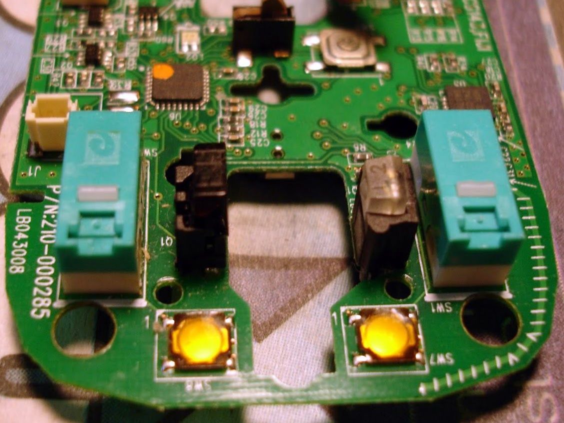

Bsony
A G400-as egeremnek a felső két gombja kezd haldokolni. Nagyon sokat használom őket, és már csak erős nyomásra reagálnak. Szétkaptam 1x kitakarítottam az egészet, de ugyan az.
Milyen megoldás lehet ennek javítására?
Előre is köszi!

shteer
V550 nano-m elkezdett duplaklikkelni, az összefoglalót olvasva pont van róla egy kép:
3. zöld Omron-szerű kínai, középen két SMD bubble-switch; Logitech V550 Nano
jó lesz a helyükre az aprós japán omron?

Egerek javításával, egész pontosan mikrokapcsolók cseréjével foglalkozik valaki? Egy Zowie ZA12-ről van szó, a jobb bal oldali két gomb közül az alsónak sajnos kezd döglődni a kapcsolója; kattintásnak veszi azt is, ha nyomva tartom a gombot. Valószínűleg a másik oldalról át lehetne rakni az egyik mikrokapcsolót, de egeret nem műtöttem még, sőt, bevallom férfiasan, forrasztani sem forrasztottam még.
Nem tudom, full laikusként mennyire lenne érdemes hozzányúlnom.
dobragab
#4128
Köszönöm mindenkinek, sikeresen megműtöttem az egerem.
Végül rávettem magam, mert nagyon rosszra fordult a helyzet.A tappancsokat tök szépen le tudtam szedni. Viszont a kapcsolóval elszarakodtam egy jó ideig. Első próbálkozásnak végülis elmegy. Valamivel nehezebb nyomni és mélyebb hangja, de legalább nem kattint duplát.

dobragab
A Logitech fura többrétegű talpakat használ, benne egy szivacsos réteggel. Ha ott, a szivacsos és a teflonréteg között szakad szét akár csak egy picit bármelyik tappancs, onnantól az egész szett talp használhatatlan lesz, kétoldalas sem segít rajta. Ehhez képest a pöndörödés marginális probléma.
Nekem sok év rutinnal szokott sikerülni úgy leszedni, hogy ez ne történjen meg, de néha még gy is elrontok egyet-egyet. Szóval rendelj rendes teflontalpakat ebayről, mielőtt nekiállsz

Sziasztok! Microsoft Sculpt Comfort Mouse-nak elhalványult pár hete a BlueTrack “lézer” fénye és eszi az elemet. Otthagyva kikapcsolt gép mellett két nap múlva már nem kapcsol be, a pár napos elem halott. Ötlet?
Vanir
FireKeeper
#4119
A kínai Omronokat könnyebb szétszedni (illetve összerakni), mint japán társaikat. De szerintem is sokkal jobban megéri cserélni/cseréltetni.
FireKeeper
én egyszer próbáltam szétszedni egy japán omront, hogy a műanyag fület kicseréljem benne, hát azt valami horror összerakni ha véletlen sikerül szétpattintanod. szerintem jobban jársz kapcsoló cserével. ez amúgy nem (csak) a logitech sara, a mai "gamer" egerek kb mindegyikében a silányabb minőségű kínai omron, vagy valami még gagyibb switch van.
ha budapesten kéne, én egy tábla étcsokiért ki tudom cserélni neked, de a kapcsolót neked kell beszerezned mert nincs nálam "raktáron"

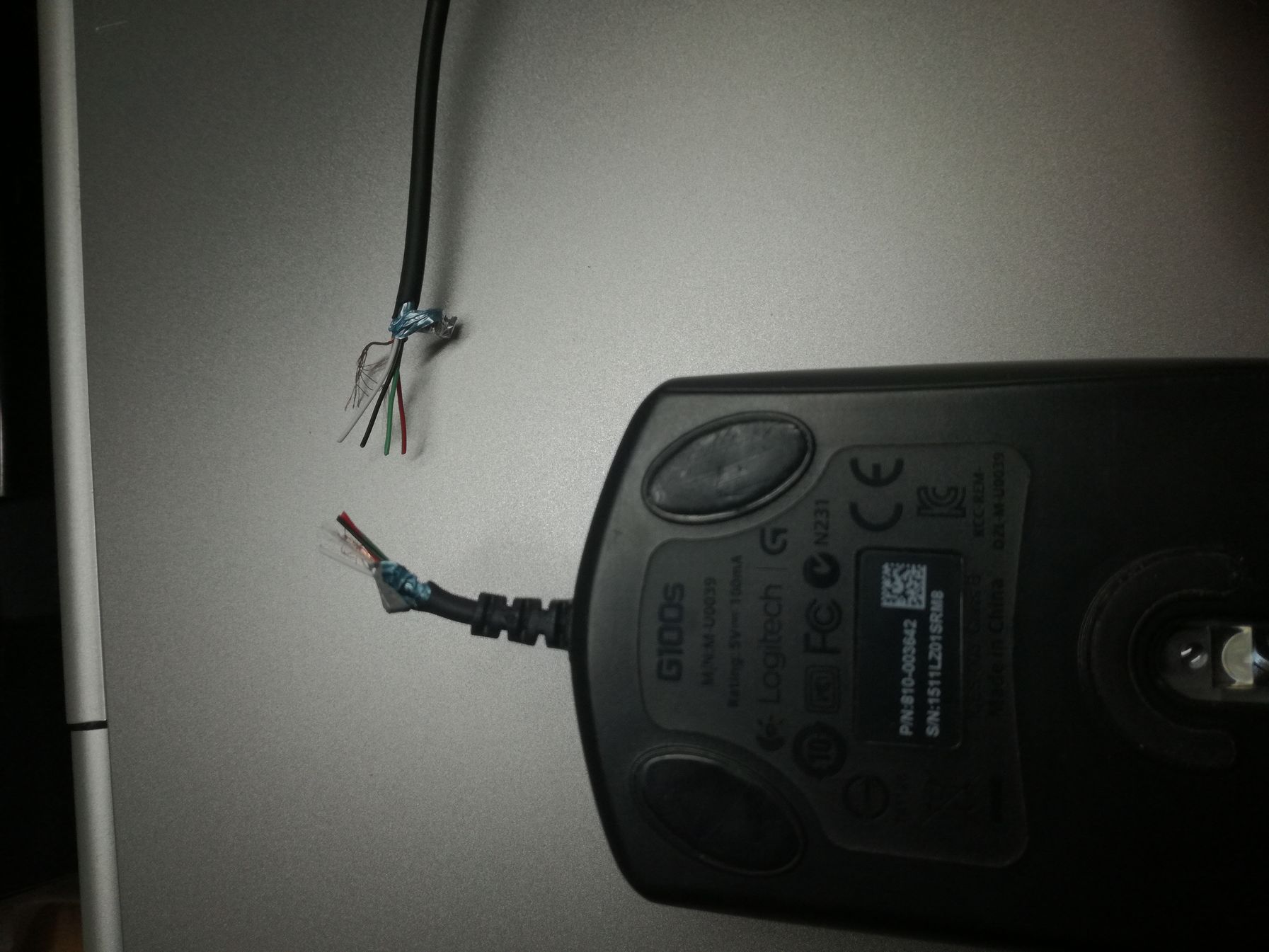

dobragab
Vismajor01
#4104
3G vagy 3.5G-nél (+ Left Handed, + Black Edition) NAGYON VIGYÁZZ szétszedésnél a belső szalagkábelre, mert ha letörik, orbitális meló javítani.
TeebyKay
Vismajor01
#4104
Igen, pont ugyanilyen egyszerű.
ribizly
pocokxx
#4101
Rendel hozzá kábel ebay-ről (kb bármelyik Logitech egérhez való jó lesz) meg új talpat
Talpak leszed
Kábel kivesz (csatlakozó lehúz)
Új kábel betesz (csatlakozó rádug)
Kábel belül elvezet
Kijáratnál igazít (esetleg ha nem jó helyre esik a törésgátló, mert nem pont G100s-hez való kábel lett, akkor a megfelelő helyen néhány réteg szigszalag, hogy fixen álljon)
Összerak
Ha a régi talpak nem sérültek, akkor azokat, ha sérültek akkor az újakat rátesz.
Őrül.
