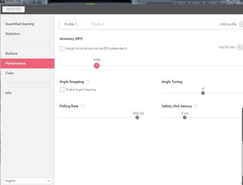

PlatiaAmos
Péntek óta használok, Mionix QG egeret, ma egy régi laptop segítségével(usb 2,0), letudtam frissíteni a firmware-t , azóta viszont megfordult a görgetési irány, tehát minden applikációba felfele akarok menni lefele kell görgetnem.. A driverébe ennyi beállítási lehetőség van mint akit a képen csatoltam..
Tud erre valaki bármi okosságot? Mert ez így nekem használhatatlan és roppant dühös vagyok. -

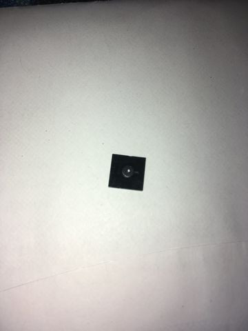

MaTpr0F
Melorin #3472 üzenetére
Pár G400s már megfordult a kezem alatt, mind produkálta ezt a hibát. Könnyű fixálni, van egy kis hézag a kapcsoló és az azt lenyomó műanyag között.
Keresel valami vékonyabb műanyag csomagolást otthon (én az előre csomagolt szeletelt felvágott csomagolását szoktam használni, bármilyen nevetségesen is hangzik, mert pont jó a vastagsága). Kivágsz belőle egy akkora kockát, mint annak a felülete, ami lenyomja a kapcsolót és ráragasztod. Először valami átmeneti cuccal csak, hogy meg tudd nézni megfelelő vastagságú-e. Utána pillanatragasztóval rögzítettem, ha megfelelő volt. -
Melorin
Mit tudnék kezdeni ezzel a problémával? Iszonyúan idegesítő. Mielőtt benyomódna a gomb valami kattan az egérben.
Már megpróbáltam megreszelni a sorjának vélt dolgokat belül de hiába.
G400s a páciens. -

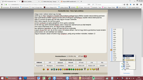

Lacielvtárs
drága Uraim, jó napot, itt még nem jártam de, kellene nekem egy kis help.
adott egy Rapoo vezeték nélküli billentyűzet és egér, aminek az egere egy két hete nagyon furcsán viselkedik.
elem csere megvolt, és nem az a gond.
amikor scrollozok az egész görgetővel, fel le ugrál a weboldal.
ha fel érek egy adott weboldal tetejére, akkor vissza bob valamennyire az oldal tetejéről.
nem tudom értelmesen leírni, de nagyon furán viselkedik.
egy laptophoz használom, és egy két hete tünt fel ez a jelenség.
a gyári drivere fenn van, de ott nem tudom mit kellene állítani, mert ok hogy lehet a gombokhoz hozzá rendelni parancsokat, de már beállítást nem találtam.
nagyon bosszant, lassan ott tartok hogy kihajítom, pedig amíg rendben működöt, imádtam -
