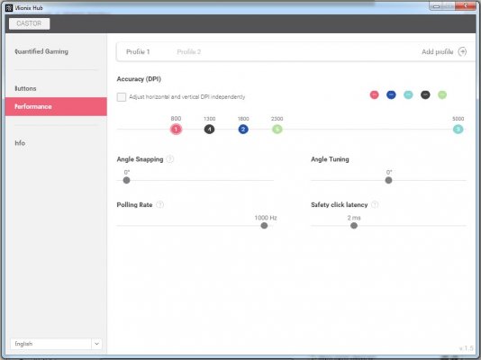

Mi a szösz lehet?Mionix Castor ugyanez, de csak miután safety click latency-t levettem nullára. Mikor pedig visszatettem 2ms-ra, ahol defaulton is volt, akkor jó lett.
Zowie-nál nincs mit állítgatni sem.

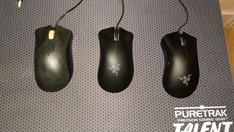

Én is nézegettem hogy alapvetően 2 féle típust lehet rendelni, és nekem ezek közül a régebbi típushoz való kell. Végül Aliról rendeltem egy kettes csomagot, tuti ami biztos. Ránézésre ez az, remélem a valóságban is. Sajnos sehol sem raknak fel olyan részletességű leírást / képet ami egyértelműsítené a dolgot.
@Vanir: igazad van, mindehol úgy hivatkoznak erre a típusra hogy a régi DeathAdder 1800dpi / / 3500G / 3.5G.

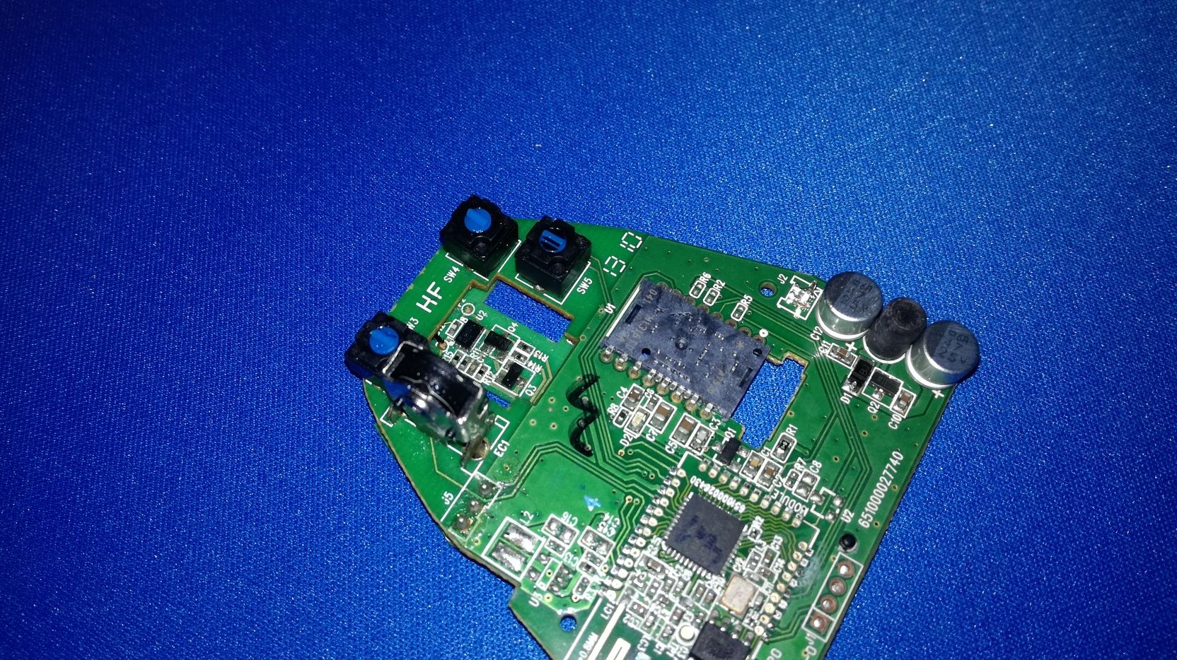

Sziasztok, Deathadder Chroma középső mikrokapcsoló valószínűleg megadta magát. Pár napja rosszul érzékel, ma teljesen meghalt. Minden más működik, görgetni is tudok, csak kattintani nem, ami nagyon zavaró böngészés és játék közben.
Mikor megvettem 22 hónapja, gondoltam is hogy jó ha fele annyit kibír mint az elődje Deathadder első verzió, majd 10 év szolgálatban, kapcsoló csere nélkül, duplaklikkelni kezdett, még itt van a fiókban.
Pontosan milyen mikrokapcsoló kell a Chroma görgőhöz, illetve az elődje bal/jobb gombjához? Akkor már megcsinálnám mind a kettőt ha neki állok. Amennyiben linkeltek, légy szíves külföldről is beszerezhető forrást (Anglia)
Cseppet sem vagyok boldog ezzel a 22 hónappal, pláne hogy korábban ütöttem, vágtam, cs/q3/ut versenyek stb, a Chroma meg arany életet él, kevés nyugis játék, nagyrészt irodai dolgok... és böngészés közben lehal, hihetetlen.

A görgő a rendszerhangerőt állítja, a DPI gomb némít/visszaadja a hangot, a két oldalsó gomb pedig nem csinál semmit.
Telepítőlemez nem volt, drivert nem találtam, és a hivatalos oldalon csak a doboz hátulja van fent és a garanciapapír.
