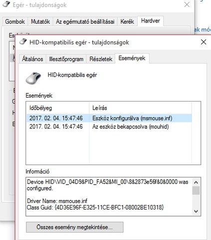

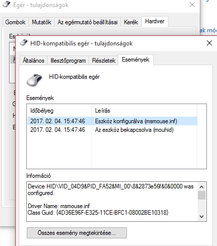

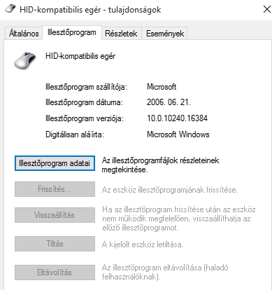

Annyit még javaslok, hogy nézd meg az eszközkezelőben miként van feltelepítve az egér ill. a HID-szabvány és az USB hidak.
Nekem is csinált most hasonlót az enyém, de az USB 3.0 driver frissítése miatt.
Elszállt a HID-kapcsolat és csak PS/2 drivert telepített fel hozzá, úgy, hogy a görgetés nem működött és a sebességet se tudta lekövetni rendesen, hiába volt minden ok az egér driverjével és beállításaival.Egy USB 3.0 driver újratelepítés nekem megoldotta.

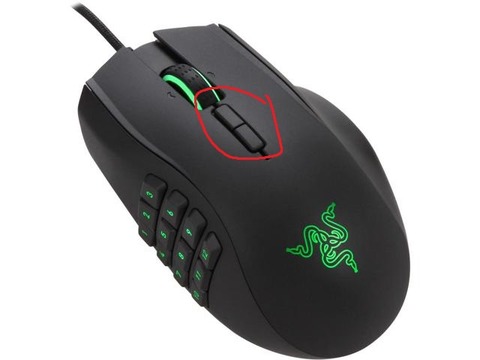

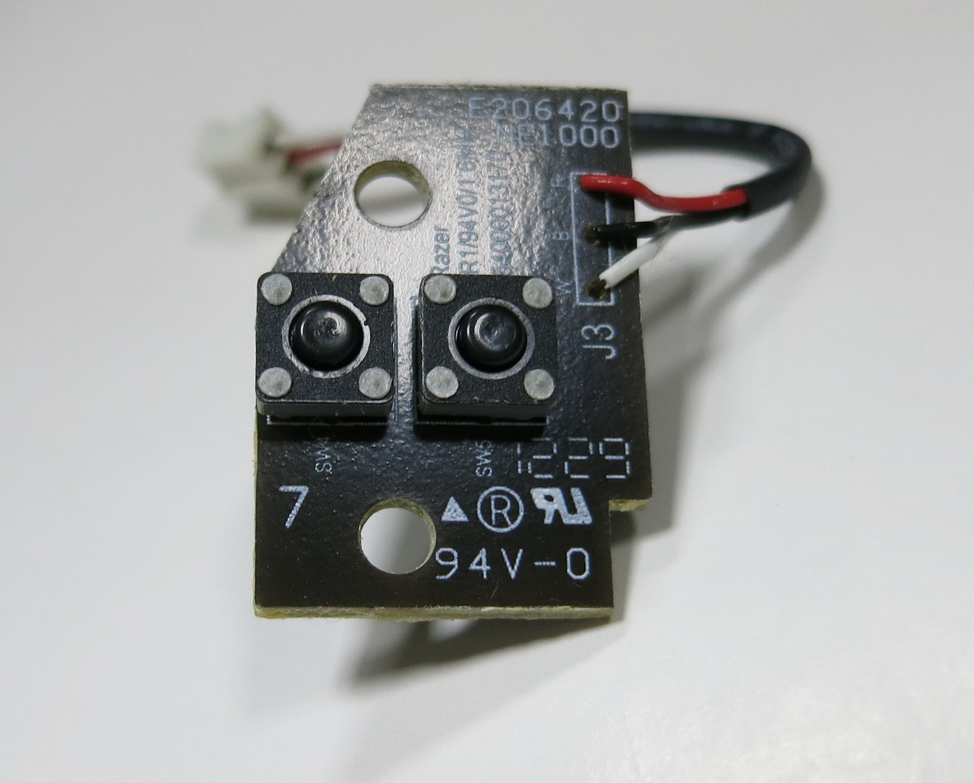

Hali, van egy 3 éves razer naga 2014-em, és a görgő fölötti 2 gomb közül az amelyiket használom, kezd meghalni. A kérdés az hogy ha kicserélem a két kapcsolót (átforrasztom), akkor elvileg minden okés lenne? Vagy ez nem ilyen egyszerű? Egyformának tűnik a két kapcsoló, legalábbis külsőre.
TeebyKay
T0mBd1gg3R
#2952
A tisztítás. A csere oldaná meg a problémát, a tisztítás csak halogatja.
dobragab
T0mBd1gg3R
#2948
Ideig-óráig jó.
TeebyKay

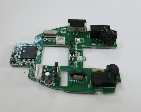

CarajoEsp
FireKeeper
#2910
Megoldottam. Vissza kellett csak forrasztani az egyik labat es ennyi.
Mindenesetre koszi
CarajoEsp
Egy G100-s tulaja voltam, ám a mai napon egy kábelcsere alatt a nyák csatlakozói kimozdultak a helyükről.
Az lenne a kérdésem, hogy simán vissza lehet őket forrasztani, vagy van valami amire figyelni kellene?
