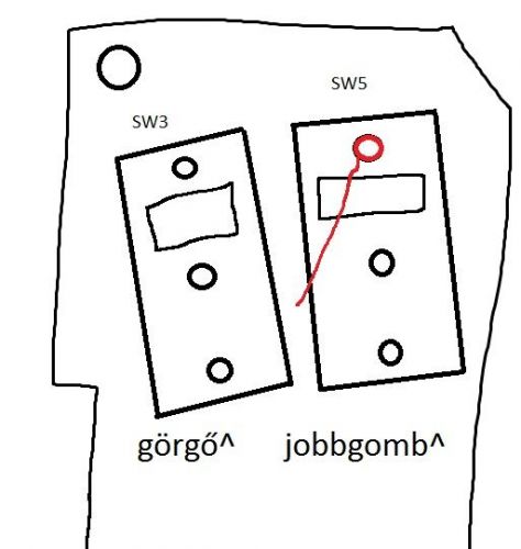

SS Kana i-Cafe-ban mikrókat cseréltem, viszont amikor kiszedtem a jobbgomb mikrokapcsolóját akkor a legfelső érintkezőnél lévő karika a lapban futó kábellel együtt kimozdult (nem szakadt le), gondoltam ha visszarakom felfűzve a hozávaló tűre akkor jó lesz. Összeraktam az egeret és a jobbgomb kivételével működnek a gombok.
Mit tudnék azzal a felszakadt vezetékkel kezdeni vagy menthető egyáltalán?Egy gyors rajz a szemléltetésre, a piros szín jelöli a felszakadt kábelt + karikát:

.Na de nem ezért vagyok itt, van egy Logitech G500 egerem, és anno voltam itt de azóta sem javíttattam meg.
Az történt hogy nagyon piszkos volt és kiakartam takarítani, és az oldalsó gombok vezetékét kiakartam húzni, csatlakozónak tűnt, de nem az, most van egy csúcs egerem 6 gombbal.
Bárcsak találnák egy hibásat amire kicserélhetném.
Vagy még talán ott van az a szerviz amit ajánltatok, talán még megjavítják.
