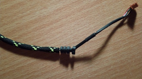

#2755
Paracord végére tegyél valami flexibilis erős ragasztót (palmatex pl.) És úgy zsurcsövezd hozzá a törésgátlóhoz.

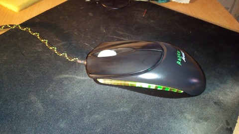

FireKeeper
paracord mágusok, egy kis segítséget kérnék!
szépen lehántoltam az árnyékolást a vezetékről, bele is húztam a paracordba, viszont a gyári törésgátlót egyelőre nem csesztem szét. lásd:
kérdésem az volna, hogy ha erre húzok egy zsugorcsövet, ami kvázi összefogja a törésgátló végét és a paracordot, az megtartja annyira, hogy ne csússzon szét? esetleg húzzak egy zsugort a paracord végére, meg még egyet ami összefogja a kettőt? vagy sztetek hagyjam a picsába az egészet, és vágjam le a törésgátlót is?

FireKeeper
paracord gyártáshoz ha valaki nem akar várni a postára kínából, hazai (Bp) üzlet, ahol egész korrekt áron kapni paracordot, és a kínálat is elég jó: link
nyilván sokkal olcsóbb ebayről/aliról, de ha csak egy kábelhez kell 1-2 méter, akkor nem rossz opció.

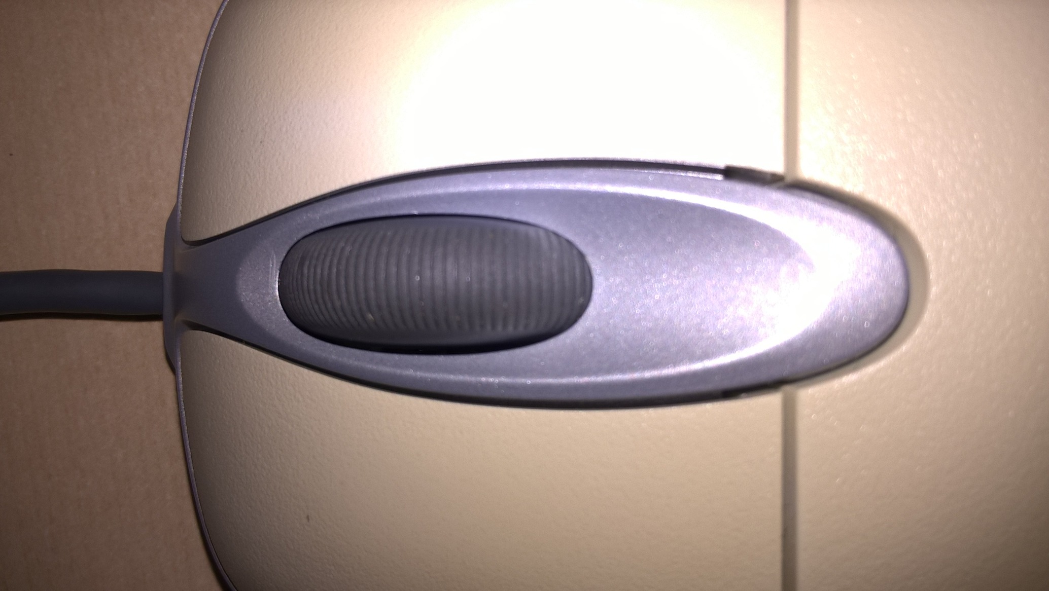

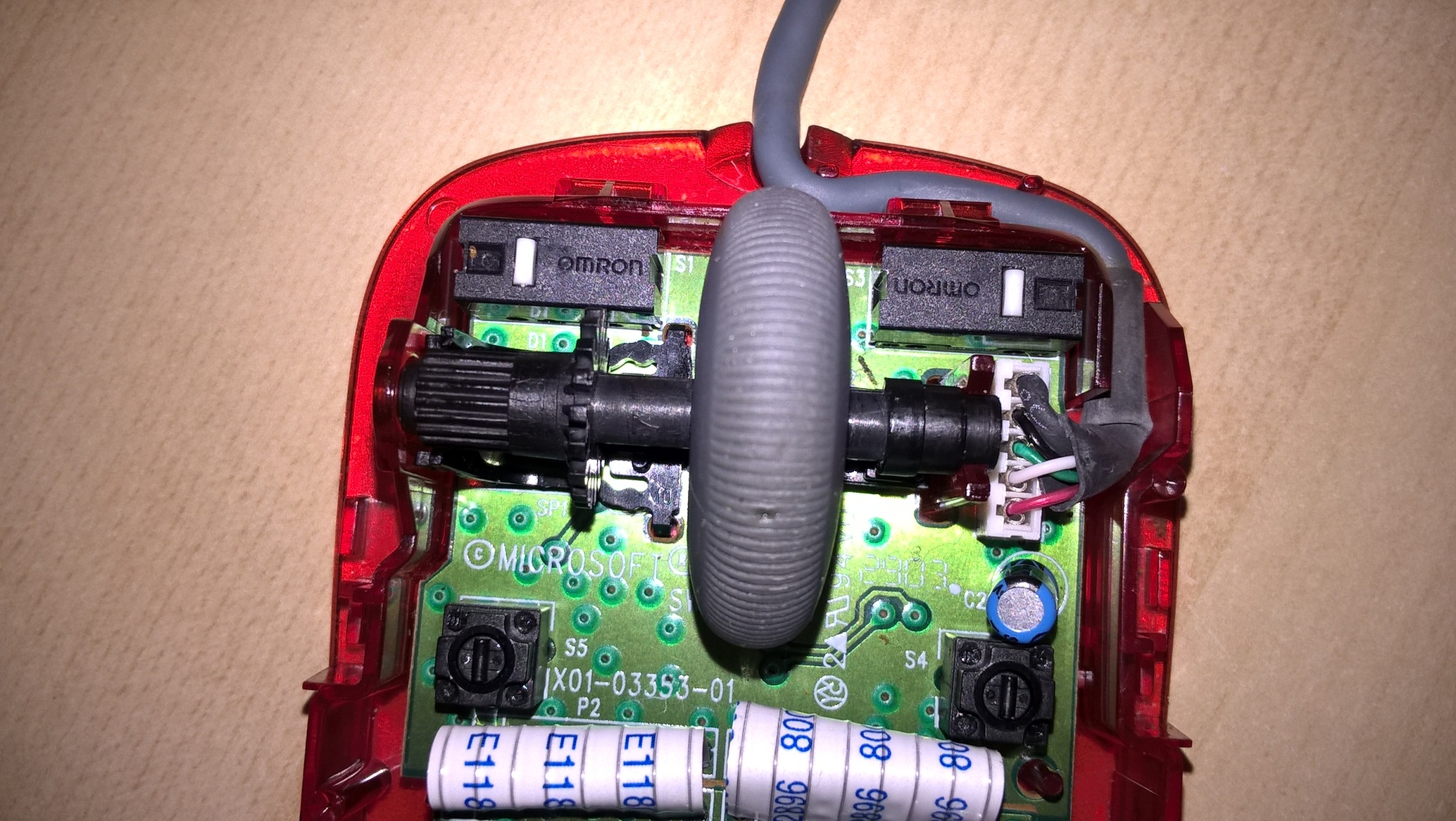

Beazonosítaná valaki ezeket a mikrokacsolókat? Eredeti japán? [link]
Tudom falcoon-nál lehet venni a tutit, de német oldalról gyorsabban ideér

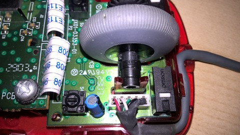

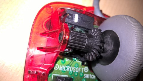

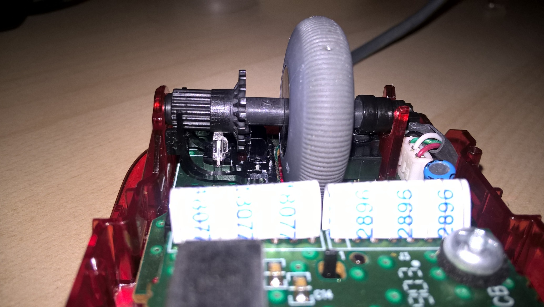

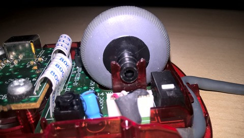

A probléma oka a scroll tengelyének jobb oldali tartó eleme az alsó házelemen. Kikopott az évek során és hagyja a scroll tengelyt túlságosan leesni benne illetve hátra/előre csúszni scrollozás közben, így beleér a burkolatba annak gumírozott részébe is három oldalt akár. Tekerj egy keskenyre vágott szigetelőszalagot, vagy celluxot a scroll tengely jobb szélére, arra a részére ami belepattan a tartó elembe és így tökéletesen illeszkedni fog.
Ez amúgy megoldja minden MS 1.1 egerknél a bazi hangos, kopogós scroll hangot is egyben.
