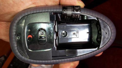

Van egy Logitech T620 egerem, amelyen hozzá szeretnék férni a mikro kapcsolóhoz, kicsit kezd fáradni. A problémám az, hogy nem találom a csavarokat. Pár egeret szedtem már szét, de itt egyszerűen nincs meg. Már leszedtem a csúszó felületeket, kiszedtem az akkukat, semmi.
Tippje valakinek?
Köszi előre is!
