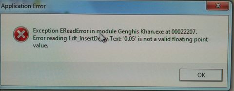

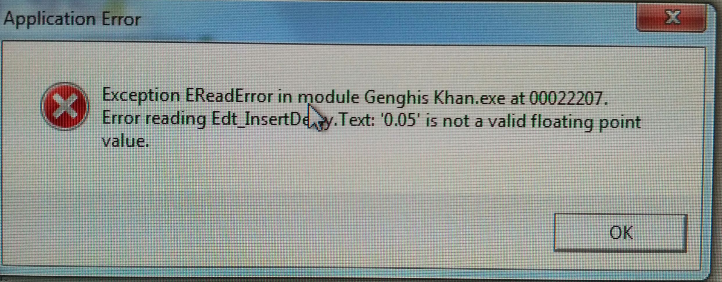

Adott egy MOUSE GM-1603 GENGHIS KHAN BLACK / 4800 DPI egér.
Van hozzá egy driver aminek a telepítőjét elindítva hibaüzenet jön elő. Több gépen is tesztelve.
Valami ötlet?

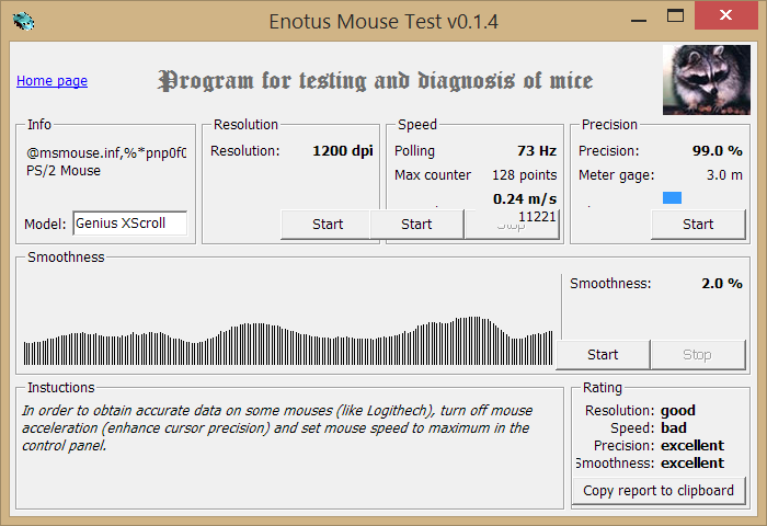

Csináltam egy tesztet a Genius XScrollommal [kép] Ezek az eredmények jónak számítanak? Gondolok itt a pontosságra, meg a folyamatosságra. A többi vacak, tudom
Egyébként a mikrokapcsolót javítottam benne, oxidálódott az érintkező. Lekapartam, újra működik.

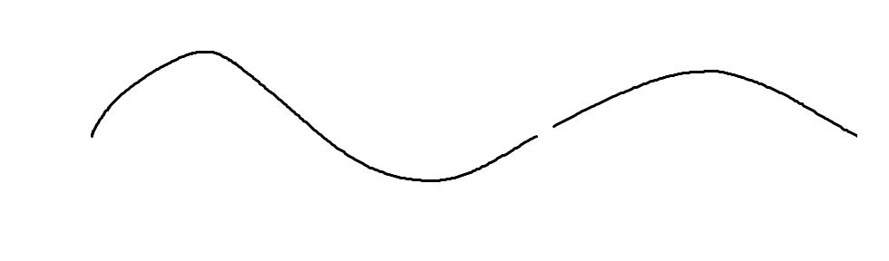

Zowie EC2-A egeret nyüstölök és előjött egy olyan hiba, hogyha folyamatosan nyomom a jobb gombot és használom az egeret(teszem azt játékban forduláskor) egy pillanatra "megszakad" majd folytatja tovább a dolgát.
Próbáltam másik porton/gépen a hiba ott is fent áll.
Másik egérrel viszont jól működik mind2 gép.Valaki futott már bele hasonlóba?
Csatolok egy képet hátha így könnyebb megérteni a problémát, a szakaszt folyamatos jobb klikkel húztam,előre is köszi

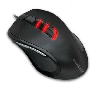

Gigabyte M6900v2
gépet bekapcsoltam,furcsa volt mert lassú volt az egér
újraindítottam a gépet és már nem is érzékelte az egeret,próbáltam másik gépen,ott sem érzékeli az egeretma :
egy ASUS ROG SICA és a probléma ugyanaz,semmilyen másik se érzékeli az egeret,pedig semmit nem csináltam vele,csak gép bekapcs és nem érzékeli,tegnap még jó voltnem tudom hol lehet a gond ???
ugyanazon a usb porton másik egér-bill simán működik
