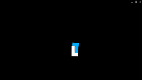

A Logitech G HUB nem ismeri fel a Logitech G603-as egeremet, pedig a honlapról a legújabb verziót töltöttem le. A Windows 10 simán felismerte és müködik is. Most mivel állítgathatom?

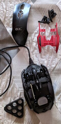

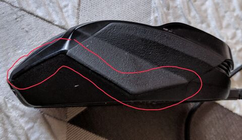

nuke7
Tudtok javasolni boltot vagy szakembert budapest környékén
Revoltec Fight Mouse Elite középső gombjának javításához? -
gabro0
Úgy látom dobragab is belefutott ebbe a középső gomb csere problémába. Az Omronnak nincs ilyen hosszú lábú kapcsolója, csak hajlított (D2F-01F-A(1)), amit kiegyenesítve úgy néztem pont elég volna.
Viszont van egy másik problémám: a régi oldalsó (nem saját kép) kapcsolókat levágtuk, a csonkokhoz éppenséggel hozzá lehetne forrasztani a sima D2F-01F-eket, de kicsit gányul nézne ki. Ide kellene 2db D2F-01F-A1 (balra hajlított lábú), amit sehol nem találok értelmes áron
