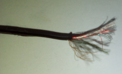

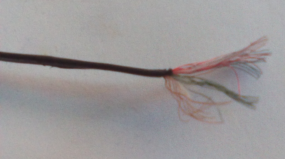

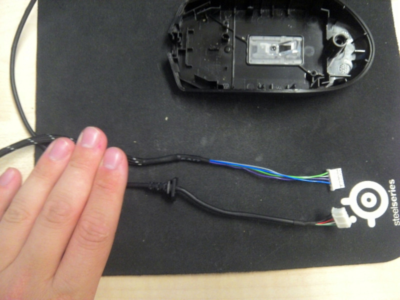

Ebben a hozzászólásban másik topikban linkeltem egy képet, hogy anno a G400S egeremet csatlakozási hibával ledobálta a PC.
Azonban eszerint a kép szerint
és a logitech JST pin kiosztások szerint (Logitech: green, white, red, black, shield)
ez shield kábel (szélső fekete).Egyáltalán lehetett ez kontakt hibát produkáló ok, amikor ezen sem feszültség sem adat nem megy értelmezésem szerint? - Dobragab parakábel leírásában sem volt bekötve az 5. kábel a loginál:
Előre is köszi a választ!
