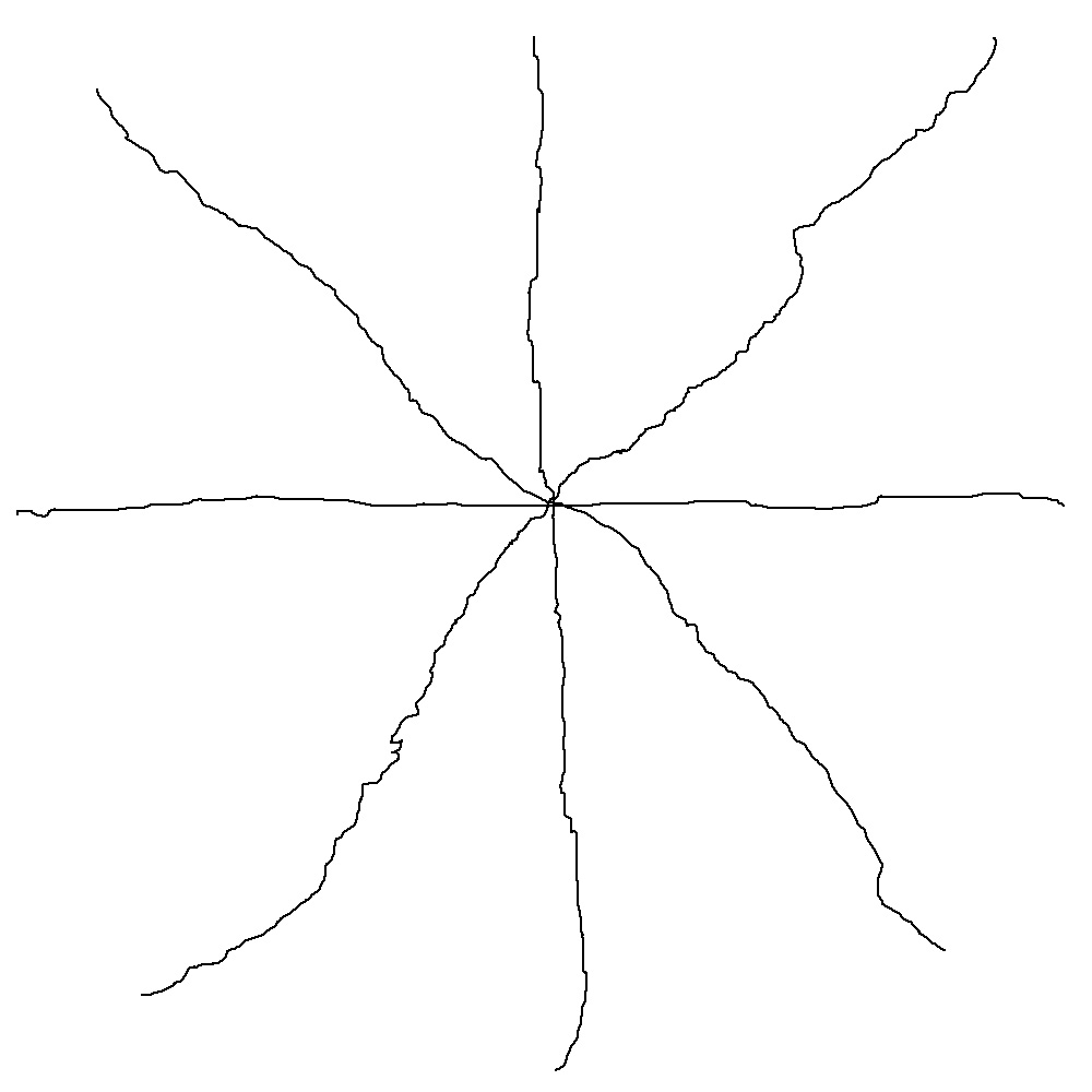

Azért Saccco blogjára majd teszek egy gyors paint tesztet, ha majd megint a közelébe kerülök.
