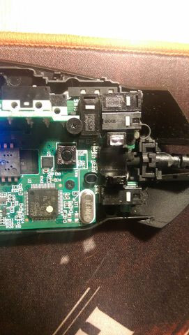

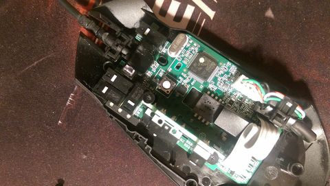

Dexter-2000
dobragab #3698 üzenetére
hát, félig meddig megoldottam, kis bluetape illetve egy pici kartondarabbal
(L:/dl/upc/2017-12/09/100739_tby6ajrkpji4ikxu_img_20171209_194015.jpg)
(/L)
(L:/dl/upc/2017-12/09/100739_qt0hspg3ik9arajj_img_20171209_195250.jpg)
(/L)
ez most megoldotta a gondot, annyi hogy érzékenyebb lett a gomb, tehát ha jobban görgetek lenyomásnak érzi.
megnézem mennyire tolerálható a dolog

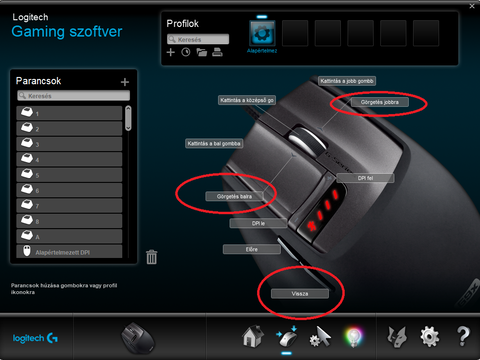

Vanir
Williamgrant #3692 üzenetére
Simán megdögölhet álltában pedig. Másik gépen / másik rendszeren próbáltad?
Van egy régi öreg Logitech G9x egerem, ami amúgy frankón működik. Eddig nem nagyon használtam kiegészítő gombokat, most viszont játszok egy olyan játékkal aminél nagyon gyorsan kellene váltanom mozgás közben (tehát 1-2 gomb aktív lenyomása mellett), és kvázi nincs szabad kényelmes elérhető billentyűm már. Adta volna hogy akkor megpróbálom az egéren az eddig nem használt gombokat bindelni.
Na itt van gebasz. A pirossal jelölt gombjaim nem működnek. Már windows alatt sem, hiába van a vissza pl. a böngészőnél beállítva, csak az előre működik, tehát az első tenyér gomb. A második nem reagál.
Soha az életben nem használtam, de nem hinném hogy álltában döglött volna meg. A legfrissebb Logitech szoftver csomagot feltettem, Win10 64 bit alól játszanék (Fortnite-ot).
Van esetleg ötlet hogy mi lehet a gond és lehet-e egyáltalán orvosolni?WG
