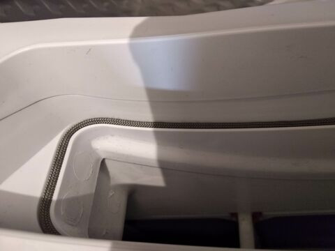

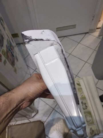

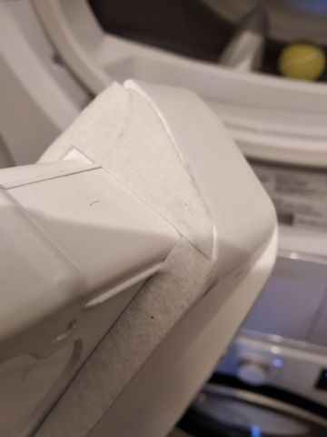

A szűrő nem pontosan illeszkedik gyárilag. Körben a tokjában van annyi rés, hogy a szöszök átférnek és az alsó szivacs szűrőben landolnak. Na ezt akartam minimumra csökkenteni, ezért az egész szűrőt körbe ragasztottam ezzel a filccel. Így jobban zár, kevesebb jut a szivacshoz.
