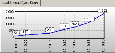

2 hete vettem egy WD15EARS-t és azóta 1852-re nőtt a SMART-ban a "193 Load/Unload Cycle Count" értéke.
Utánaolvastam amennyire hirtelen tudtam, és volt ahol azt írták, hogy ez nem kritikus attribútum, meg, hogy csak tájékoztatási/statisztikai értékkel bír, illetve, hogy mit is jelent:
Megadja, hogy a fej hányszor állt be illetve lépett ki a parkoló zónából.Nem is aggódnék, ha a sokkal idősebb (talán 1 éves) WD10EADS-emnél nem lenne sokkal kissebb, 462 ez az érték.
Van bármi alapja is az aggodalmamnak?
