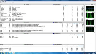

djculture
Ace Ventura #26041 üzenetére
Akkor kapcsold ki a virusírtót első körben. mondom kommunikál kifele valami ezerrel így a hálózat leterheltsége néha felugrik. Ha valami folyamtosan monitorozza a bejövő csomagokat az tud ilyet okozni, de amúgy telepités után egy daerabig lassabb a gép mivel akkor történik pl az indexelés is.
djculture
Ace Ventura #26039 üzenetére
Energiaséma nem lehet hogy nem kiegyensúlyozotton van?

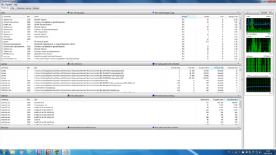

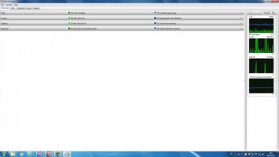

djculture
Ace Ventura #26034 üzenetére
Szia itt valami fut a háttérben az is biztos mert hálózati io meg a lemez io is túlvan terhelve egy adott időpontban. Valami komunikál kifele.
Ezt nézd meg: [link]
Az erőforrásfigyelőt meg szintén mentsd le képnek és tedd be ide. -

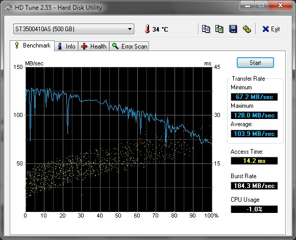

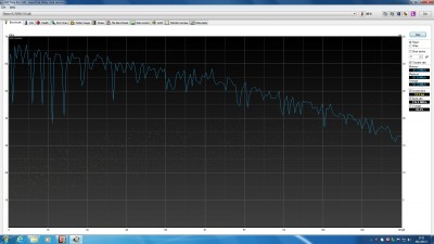

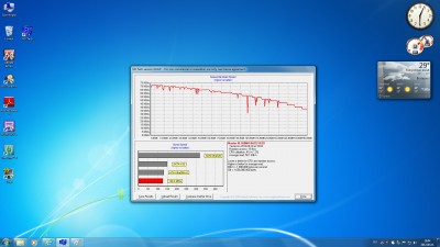

Ace Ventura
janos666 #26036 üzenetére
Összeraktam egy gépet, de sajna vinyára nem volt mán keret.
Asrock B75 lap, 4 Gb ddr3, G850 proci. VGA maradt a régi HD2600pro.
Pl egy youtube videónál megáll a gép 1-2 mp-re.Közbe a vinyó folyamatosan recseg.
7 éves sata1-es maxtorral van szó.HD tune értéket picit feljebb linkeltem.100/100-as.
Azt kérdeztem, hogy lehet e a vinyótól. -
janos666
Mit akasz értelmezni (mire vagy kíváncsi, amiről többet akarsz megtudni a számokból)?

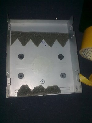

üdv! Kérdésem hogyan tudnám házilag megcsinálni hogy a 2 db winyo ami a gépembe van ne rezonáljon! rohadt idegesítő vmi gyors egyszerű megoldás érdekelne!

Ace Ventura Egyszerű elinditod a youtube videót és az erőforrásfigyelőben megnézed mit terhel agyonig.
Szerintem nem a vinyó miatt szaggat, 40-50 megás szekvenciális átvitel bőven elég ha csak egy két dolog fut ami nagyobb adatfolyammal jár. -
