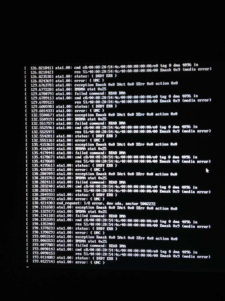

biker
_DiEGO_ #27943 üzenetére
szia
akkor sorban.már új bios van rajta, azzal készült a mentés, csak live CD-ről megy, telepítés után nem megy a gép
1: ment 2 hónapot, hoza, lassú, különösebb vergődést nem ért, feladatkezelő se indult el, format után install, szuper, mehet vissza
2: 1 hónap múlva azzal hozza, gyorsan indul, majd 10-15 perc múlva belassul, megfagy. Ekkor ellenőrzés, backup alatt találtunk pár filet, amihez a rendszer szerint nincs olvasási jog vagy sérült, és nem olvasható. ok, gondoltam megfogja a windows okos kereső indexelését, teljes format, install
3: 2 hét múlva nem indul, ekkor teljes repartition, ext4 re felosztva, ment rá az ubuntu,
4: 1 hét múlva ubuntu fur, mindent lehet csinálni, kivéve telepíteni bármit, mert ha elindítod a csomagkezelőt, rommá fagy,
5: ez van most, telepítés után 2 restartot bír ki, hol az egyik, hol a másik particion talál olvashatatlan fileokatsajnos eleinte nem gyanakodtam lemez hibára, és különösebben nem néztem, most meg már a smart ellenőrzés se fut le.
teljes formázás sem zárja ki a szektorokat, gondolom egy dd if=/dev/null végigtörlés pár napig segítene, de azért az, hogy 161 indulása van a lemeznek (ez ugye kicsit sem sok) és májusi amúgy, és a 70 hibás szektor értékhez képest 4624 van rajta (kolléga itt mutatott képén WD-nél neki 100 a határ és alatta van, de már figyelmezteti) az nem biztos, hogy arra utal, hogy sokat kellene barkácsolniWindowsok mind eredetik, msdn-es, és saját kérésre extreme loaderrel támogatottak. nem kispista edition.
Ubuntu meg ugye gyári...Vedd ki a vinyóját és pl. saját gépedben üsd ki, azaz törölj minden partíciót róla , mindet ! és úgy rakd vissza , hogy majd ott mint szűz vinyót kezelje Win7 ... A 100MB-os rejtett rendszerpartíciót engedni kell , mondjon bárki bármit . és csak a C -t formázd meg a többit majd win alól és csakis elsődlegesnek...
Ezt egyik macintoshommal sem tudom megoldani, és mint látod, nem egyszer lett particionálva és teljesen formázva, más és más filerendszerekre

biker
liksoft #27937 üzenetére
ubuntu live cd, smart ellenőrzés el sem indul, se terminálból, se grafikusan
a teljes sztori (3 hónap 8 reinstall)
Lassan megkattanok kollégám gépével, eleinte röhögtem, de már idegesítő, és nem értjük mi a hiba
(új biost kap hamarosan emiatt)
Asus V8-P8H67-E barebone+lap
2x4GB ram, sata hdd + Asus sata dvd, core i7 2600k proci
már 8.-ik oprendszer van rajta, és pár nap, max pár hét, és hozza vissza, hogy lassú
Win7 3x, minden alkalommal a jelenség: eleinte mint állat, pörög, utána elkezdi azt, hogy boot után pár perccel lemgey zombizni. pl file browser, ablak feljön, aztán XP szégyenítő lassúsággal megy a zöld csík végig, a gép SEMMIT nem csinál, 8 proci 0%-on, ram 1GB foglalt, adat nem folyik a sata hdd-ről. 3 perc múlva az összes addigi kattogásunk megtörténik, megint áll.
ubuntu 12.04 2x, elviszi, megy mint álom, 3 nap múlva hozza vissza, nem indul a szoftverközpont, telepíteni semmit nem lehet, most pl az ubuntu sem indul el, hibára fut
most már kész vagyok.
Ha HW hiba lenne, mitől lenne jó telepítéstől 2-3 napig, és mi történik minden rendszerével?
Any idea??legutóbb pl felraktam az ubuntut, formázás után (ext4-ben) és teszteltem, szuper. ment rá virtualboxban XP is
másnap hív, nem indul, 5 perce terminál sorok röpködnek, media errorezután azt csinálta, hogy kb 8 perc alatt bebootol, áll a gép, és kiírja, rendszerhiba történ, akar jelentést?
és ahogy az egérhez érsz (nem kattintasz, csak megmozgatod) kidobja a jelszó kérő ablakot, vagy random átvált "vendég munkamenetre", vagy merevre fagy, és csak power gombra reagál.Windowsok szintén, google chromenyitása 4-5 perc, 0% terheléssel
McDog
liksoft #27938 üzenetére
Indok:
-Biker ezt írta a 2 napos Ubuntujára: "Ja, a legfrisseb, ubuntu, 2 napos telepítés: előbb nem bootolt, csak hibaüzi sorozat, most bebootol, de 5-6 perc alatt"
-A teszt 4624 hibás szektort talált.Általában ha bemegyek egy nagykerbe és elmondom ezeket általában teszt nélkül kicserélik szó nélkül, sokszor egyből, csak a szavamra, úgy hogy nem is ismerem őket. Én magam Windowst használok, de ha elmondom, hogy a Hiren's Boot CD több teszt programján tesztelve xy db hiba van hisznek nekem.
Ha Biker még kiböki hogy Ubuntut használ egy csepp kételyt nem fognak érezni..

biker
Mit szóltok egy ilyen képhez?
elég a cseréhez? -
