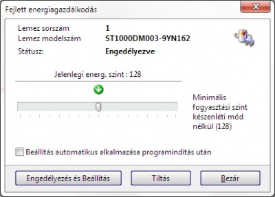

3. Régen volt már green-em, de tudtommal nem támogatják az APM-et, mint úgy általában egy desktop drive sem.
5. Ez nem ilyen egyszerű, mert fizetős funkció. Előbb meg kell venni a programot, de az előbbi ok kizárja ennek használatát.Egy ilyen drive-nál a legjobb beírni a beállítások/lemezfigyelésnél a lemez sorszámát, hogy a program gátolja a parkolását.

Ezt a programot nem használtam, de továbbra sem óhajtanám kipróbálni, már csak azért sem, mert WD-m van és külön programmal átállítottam az időzítőt, tehát már hatástalan is lenne.
Ha az a program tényleg az APM-re hat, akkor pár hsz-szel ezelőtt nem hülyeségből írtam az AHCI drivert, mivel ha gátolja az APM beállítását, akkor futtathatsz te bármilyen APM átállító programot.
Először ezt kéne megoldani, és ha ezután HDSentinelben át tudod állítani a csúszkát, úgy, hogy egy bekapcsolási ciklus idejére úgy is marad, akkor már működik a dolog.
A win7 gyári AHCI driverével szinte egészen biztosan működik.
Wind-Storm
Biztos, hogy jó lemezsorszámot írtál be?
Például SSD az 1., HDD a 2., a másik HDD a 3. ....
Bár ha jól emlékszem, elég beírnod egy csillagot és akkor mindre vonatkozik.Az APM esetében mire gondolsz?
Ez a fejlett energiagazdálkodás rövidítése; Advanced Power Management.
A merevlemez leállása után mindig visszaáll egy gyárilag előre beállított értékre.Vajon a Win7 sajátja ez a fejparkolgatás forszírozása?
Köze nincs hozzá, ez op. rendszertől független. -

Egyedül a WD-re lenne külön program ami a firmware-ébe piszkál bele, ennél csak egy lehetőség marad, az APM.
Ha AHCI driverrel használod, akkor tegyél fel régebbit vagy állítsd vissza és úgy próbálgasd átállítani.
Esetleg még találsz egy olyat, hogy "Beállítások/Lemez Figyelés" és itt megadod a Lemezek leállásának akadályozásánál a sorszámát, hogy hanyadik a gépben és akkor nem fog parkolni. -
Wind-Storm
Ugye notebook merevlemezekre irányul a kérdésed?
APM minden indítás utáni újra beállításával tudnál valamit tenni, mert a gyártók szarnak a firmware-re, hogy megjegyezze.
Én notebook HDD-vel amiben tiltva lenne az APM, még nem találkoztam.
A HDSentinelben ki van szürkítve konkrétan? Vagy csak nem tudod alkalmazni, mert az utóbbit okozhatja az aktuális illesztőprogram is. -
