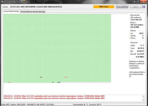

Szektorhibás, ez van. Ha nem tudod gariztatni, akkor meg lehet próbálni, hogy azt a részt nem particionálod, így nem lesz használva.

Bocsánat, nem akarom teleszemetelni a topic-ot, de eszembe jutott még valami, ami esetleg fontos info lehet.
Sajnos amikor megvettem (kb 1 hónapja) ezt a meghajtót, nem csináltam rajta írás olvasás tesztet. Nem tudom miért. Mostmár mindegy is. Működött rendesen. Aztán igazából amiért vettem az az hogy routeren keresztül napi több órában menjen rá a letöltés. A router fw-je miatt EXT-re kellett formázni. Kezdő vagyok az ilyen hálózatos letöltésekben stb... nem minden ment elsőre, többször is volt kötet törlés, újra formázás és egyebek.
Aztán mivel nem úgy ment ahogy gondoltam, lecserélem egy Rack-es vinyóra, ezt pedig használtam tovább ntfs-ben. Itt ismét volt kötet törlés, újra particionálás.
Lehetséges hogy ez is betehetett neki, vagy ez most így már nem derül ki, mert hülye voltam hogy nem ellenőriztem első alkalommal? -

Ezt én meg nem várom...
Tudnátok tanácsot adni, hogy ez most kapufa, vagy lehet még vele valamit kezdeni?
Csak mert erről a hibaüzenetről olvastam itt 3 db hsz-ben, és az egyikben számomra érthetetlen magyarázat volt, a másik pedig azt a választ kapta, hogy garis. (Harmadikra nem ment válasz, vagy legalább is nem találtam meg.) -
